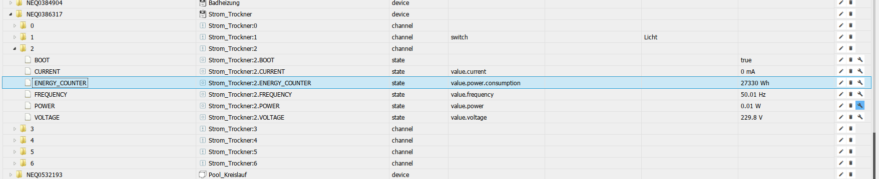

              Nein, ich sehe nur die Leistung in W und I + U. Keine elektrische Arbeit.
              Welche Dosen sind auf deinem Screenshot zu sehen?
                          @tomlei sagte in Steckdose mit Leistungsmessung -> in kWh pro Monat:
                          Das sind HomeMatic-dosen

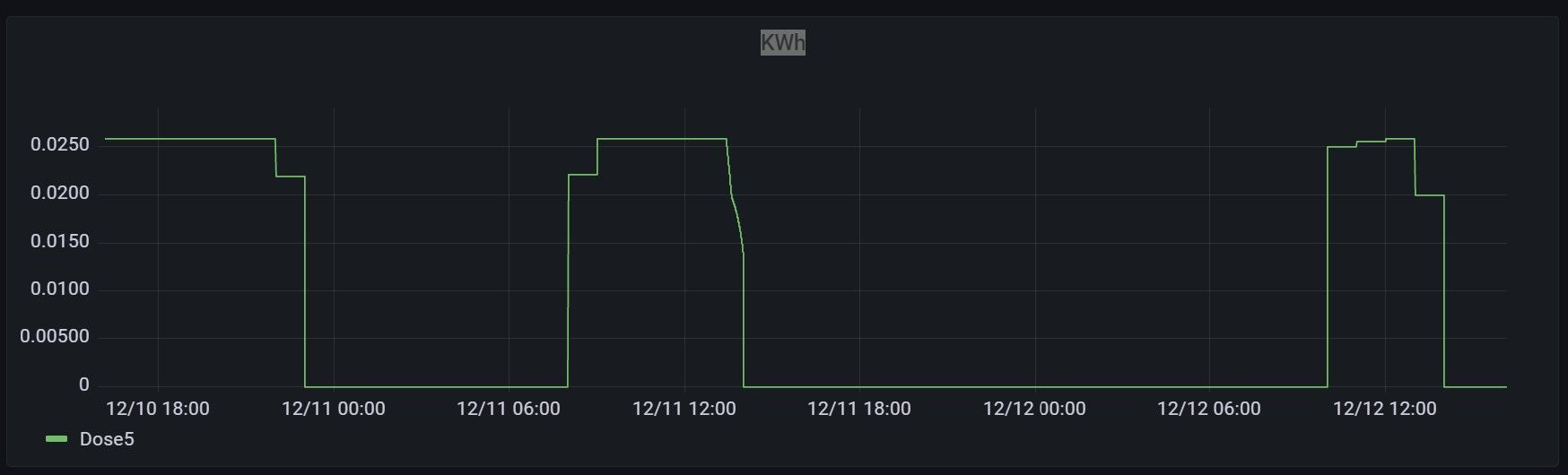

                              Ich lasse es jetzt am Server direkt ermitteln.
                              SELECT
                                ts as time,
                              (avg([val]) over (Partition by [tsHour] ORDER By ts Rows between 120 preceding and 120 following))/1000 ,
                                name as metric
                              FROM ts_number_IOBroker
                              WHERE $__unixEpochFilter(ts/1000) and [name] = ${Consumer:singlequote}
                              ORDER BY ts ASC
                              Die Werte werden alle 60 sec vom IOBroker im MSSQL abgelegt.
                              Mal sehen, wie weit ich damit komme...
