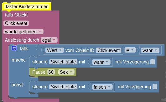

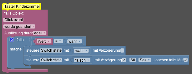

      habe aktuell Probleme mein Skript ans Laufen zu bekommen.
      Habe einen Zigbee Taster sowie eine Zigbee Steckdose welche über den Zigbee Adapter im Iobroker laufen.
      Ich möchte nun sobald der taster "einfach" gedrückt wird die Steckdose(an der ne Lichterkette hängt) 1min einschaltet und danach wieder ausgeht.
      Aktuell sieht das ganze so aus:
      Asgothian 1 Reply Last reply Reply Quote 0
      • Asgothian
        Asgothian Developer @pi_noob15 last edited by Asgothian
        @pi_noob15
        • Der Baustein Pause 60 Sek hat in deinem Skript keine Funktion, da auf diesen keine weitere Aktion folgt.
        • Ich vermute mal das der Click event beim betätigen von falsch auf wahr wechselt, und eine kurze Zeit später wieder auf falsch zurück springt. Damit wird bei diesem Skript deine Lichterkette kurz aufblitzen und dann nichts mehr machen.
        Mein Vorschlag:
        • Ersetze den Baustein wert von Objekt ID Click event durch den Baustein Objekt ID den du im Trigger Bereich findest und passe den so an das statt Objekt ID Wert angezeigt wird.
        • Nimm den Sonst Zweig weg.
        • Nimm den Pause 60 Sek Baustein weg
        • Setze hinter den steuere Switch state mit wahr Baustein einen weiteren Baustein:
          steuere Switch state mit falsch mit Verzögerung aktiv, 60 Sekunden Verzögerung, löschen falls läuft aktiv

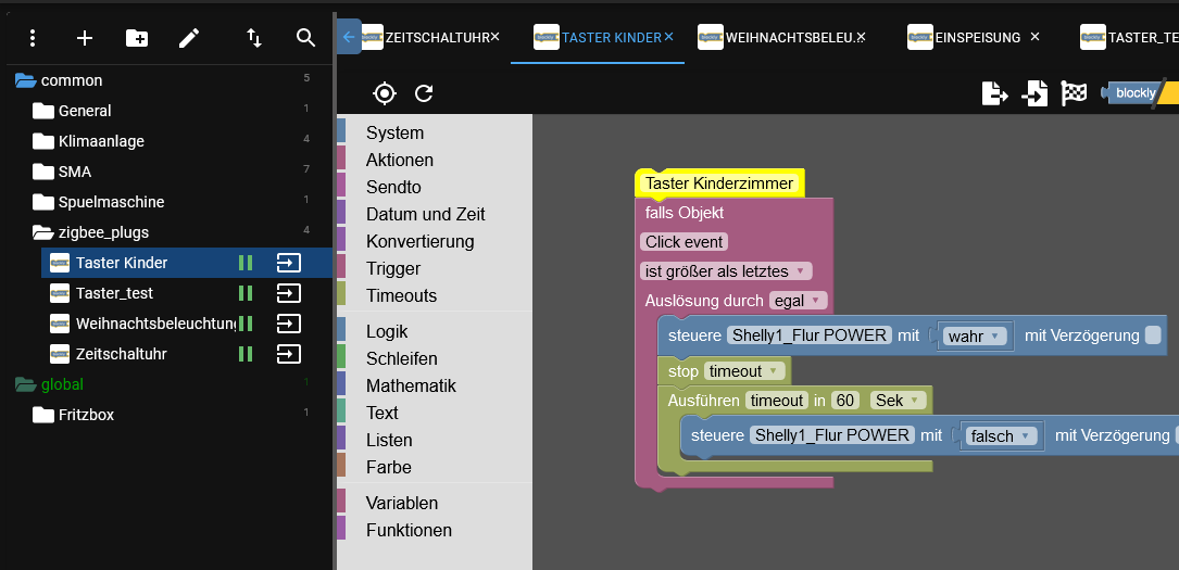

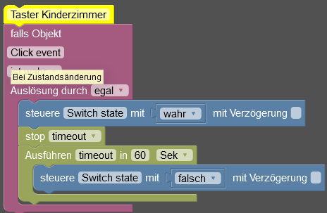

          pi_noob15 @Asgothian last edited by pi_noob15
          @asgothian
          so dann quasi ?
          Tut sich jedoch nichts 😞
          Manuell über Button in der VIS kann ich die Steckdose schalten, also daran liegts nicht.
          Bekomme jedoch den click event in den Objekten nicht angezeigt, nur im Zigbee Adapter ist es kurz sichtbar.

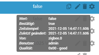

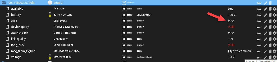

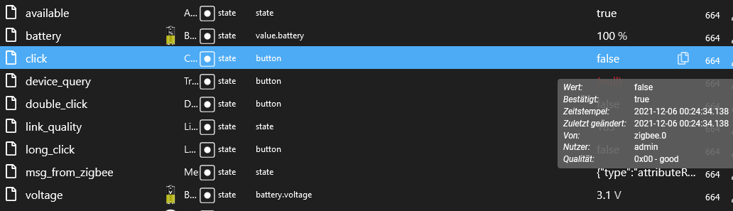

                        @pi_noob15 sagte in Blockly Skript wenn Zigbee Taster:
                        den normalen Klick event habe ich.
                        Gehe zum Reiter "Objekte" und dann zum Datenpunkt "Click event".
                        Fahre nun mit der Maus auf den Wert (false), damit die Zusatzinfos erscheinen, dann mache ein Screenshot.
                        Dies würde so aussehen:
                        So sehen wir dann, ob sich der Wert überhaupt geändert hat (zuletzt geändert).
                        Was hast du hinter "Bei Zustandsänderung" angewählt? Hier müsste "ist wahr" stehen.
                        P 1 Reply Last reply Reply Quote 0

                            pi_noob15 @Kusi last edited by pi_noob15
                            @kusi
                            hier der Screenshot. Hab auch schon die "click" variable manuell auf "true" gesetzt, das Skript schaltet trotzdem nicht.
                            und das aktuelle Skript, ob da "wahr" oder "aktualisiert" steht macht keinen Unterschied. Hab mal Testweise auch ne andere Steckdose zum schalten eingetragen, ohne Erfolg.

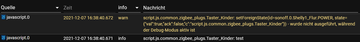

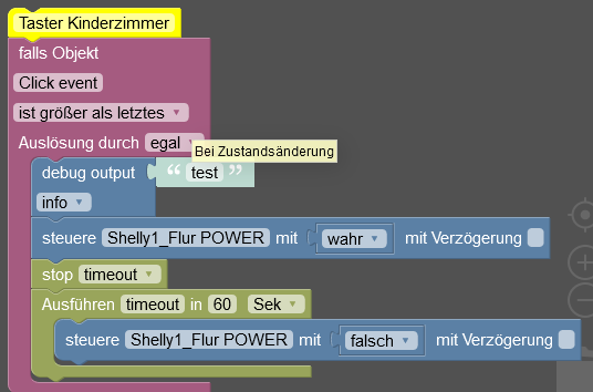

                                  • P
                                    pi_noob15 @paul53 last edited by
                                    @paul53 so müsste das ja passen:
                                    im Log kommt dann das sobald ich drücke
                                    BananaJoe paul53 2 Replies Last reply Reply Quote 0

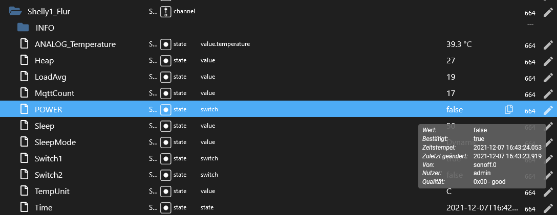

                                      @pi_noob15 Dann zeig mal den Shelly Power Datenpunkt. Wenn du den dort manuell auf True setzt schaltet der Shelly, ja?
                                      • P
                                        pi_noob15 @BananaJoe last edited by
                                        @bananajoe ja, genau unter power:

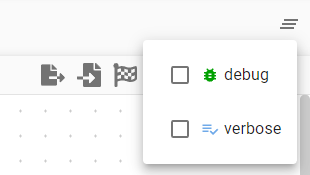

                                          paul53 @pi_noob15 last edited by

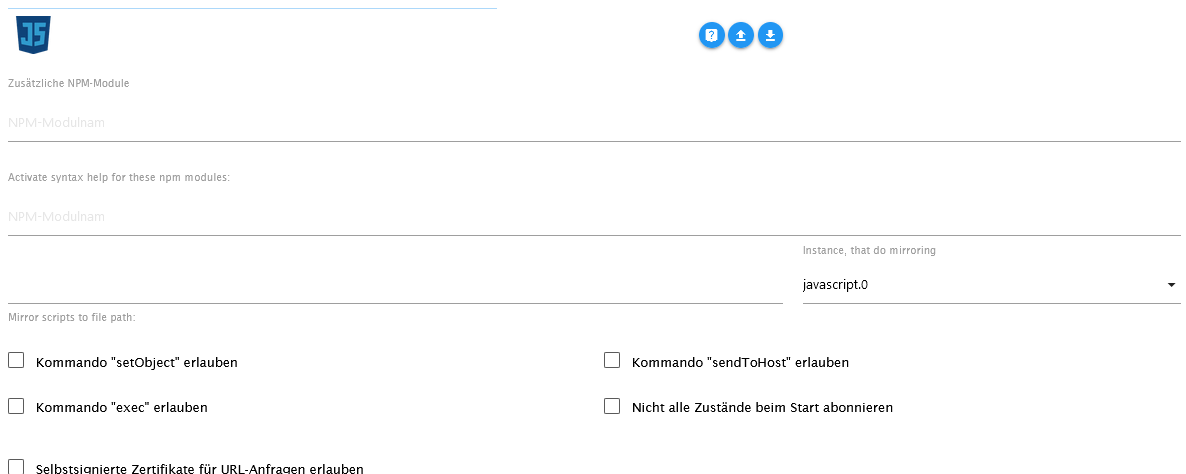

                                          @pi_noob15
                                          Schalte den Debug-Modus rechts oben aus, denn der verhindert das Schreiben in den Datenpunkt.
                                          P K 2 Replies Last reply Reply Quote 0
                                          • P
                                            pi_noob15 @paul53 last edited by pi_noob15
                                            @paul53 jetzt gehts 😁
                                            das heißt es war die ganze Zeit der Debug Modus aktiv ?
