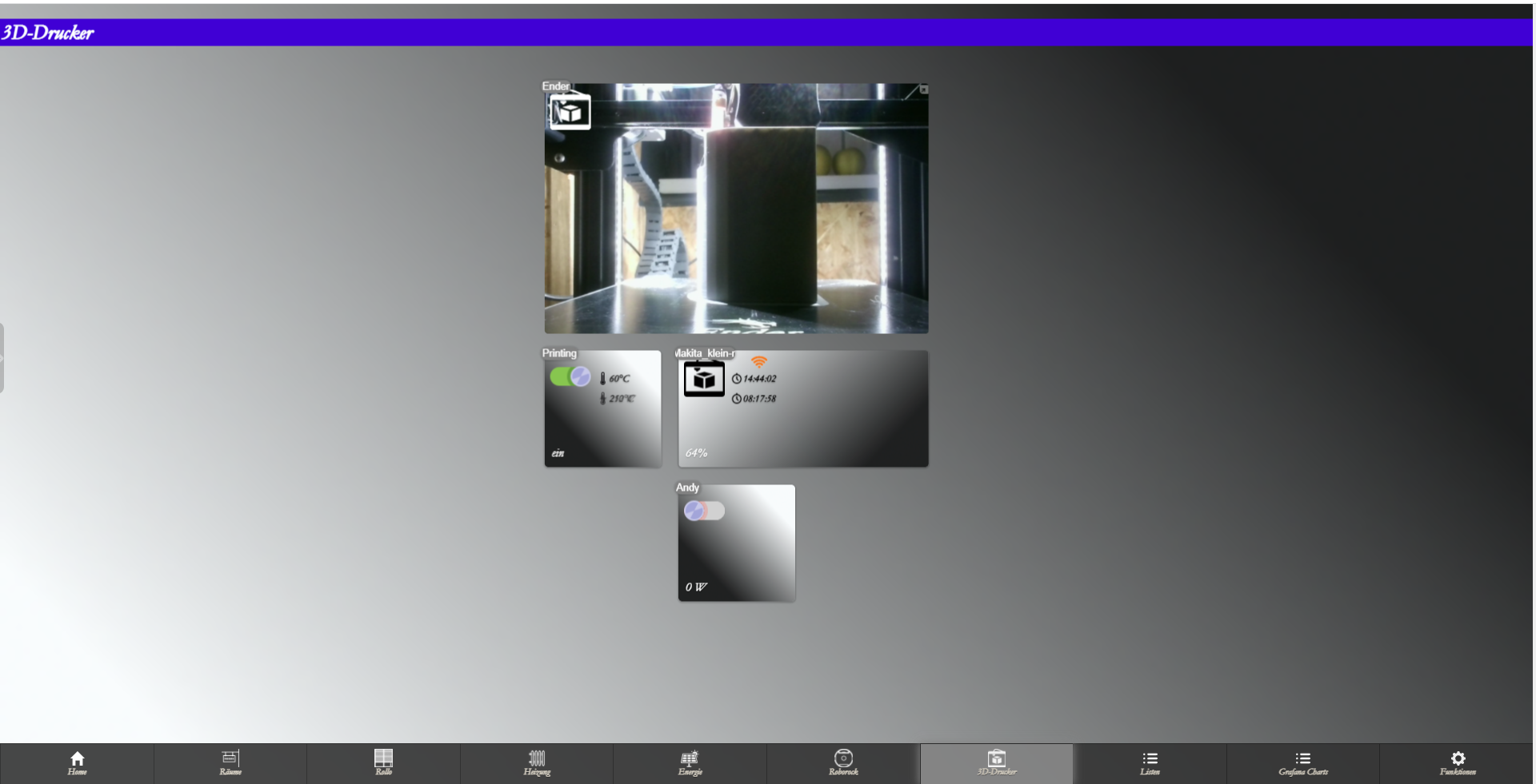

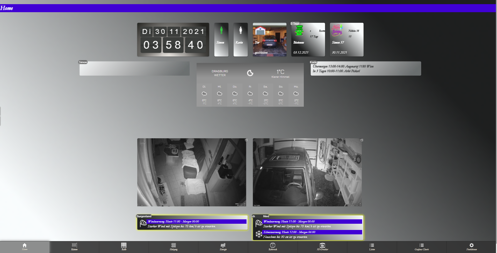

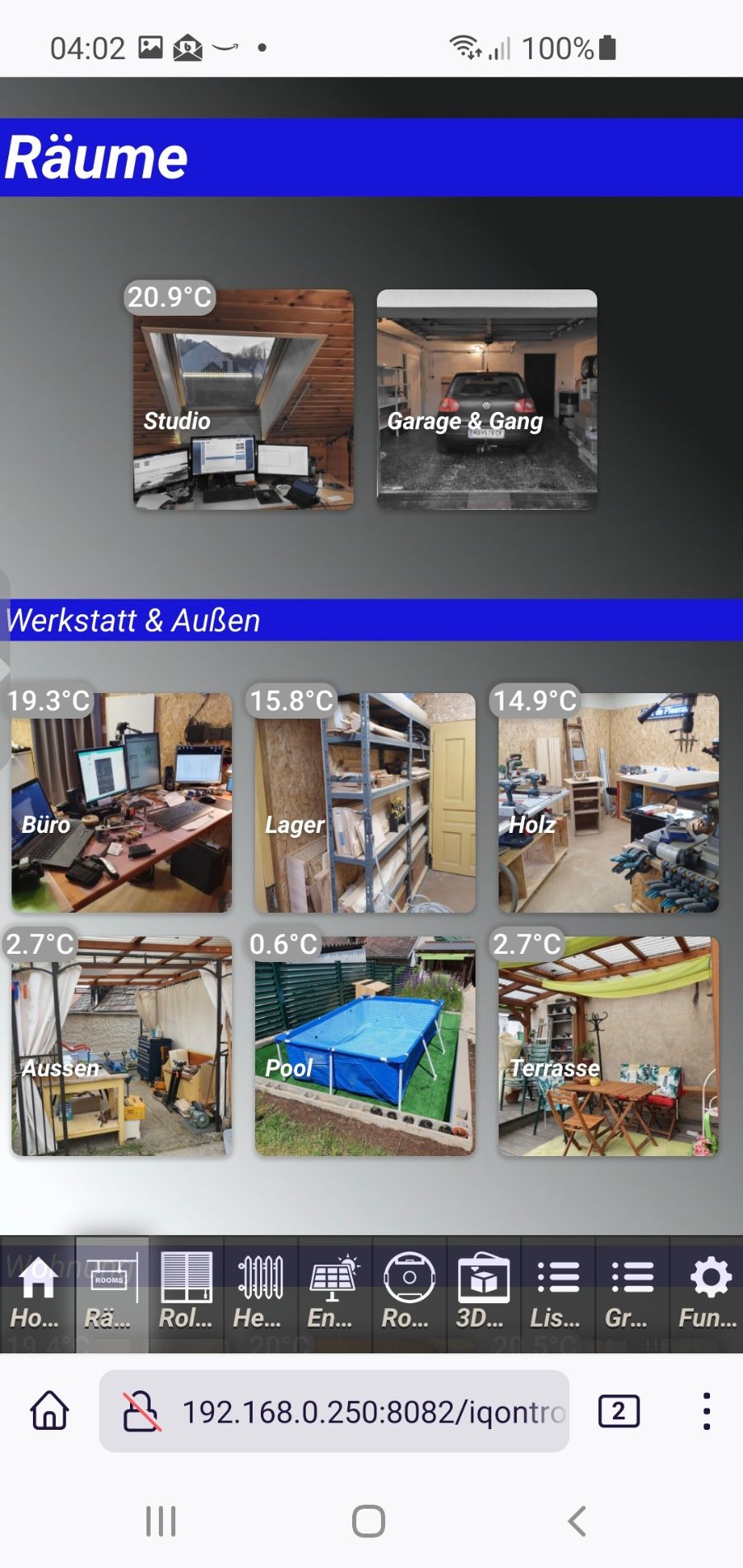

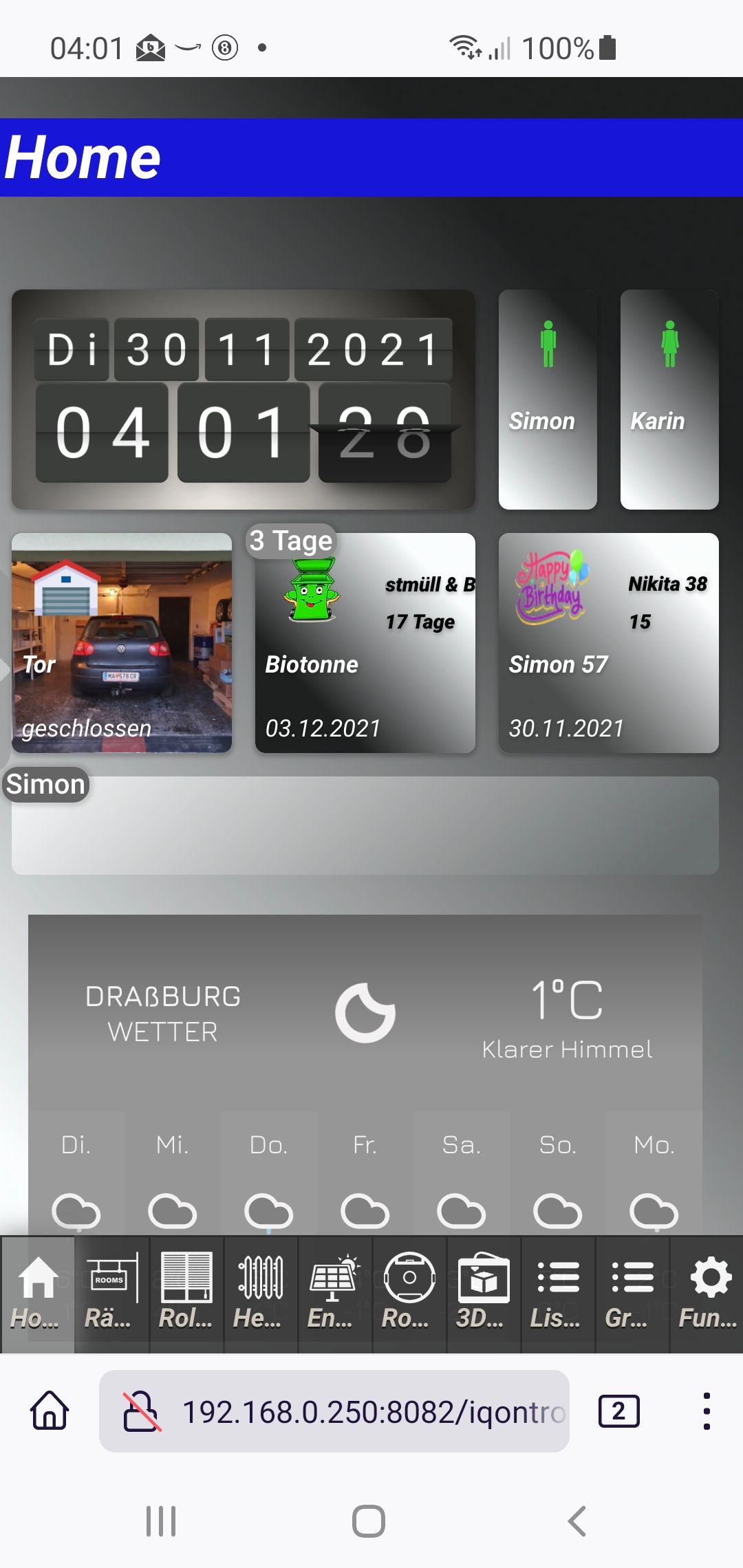

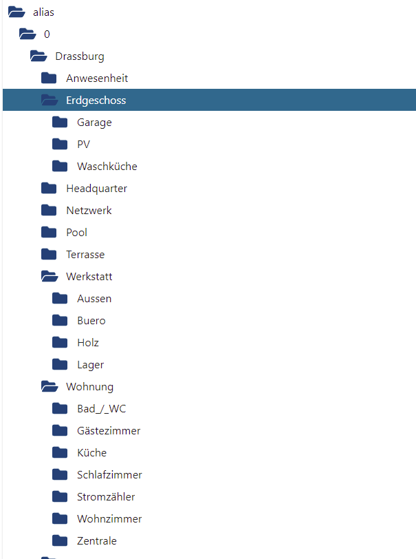

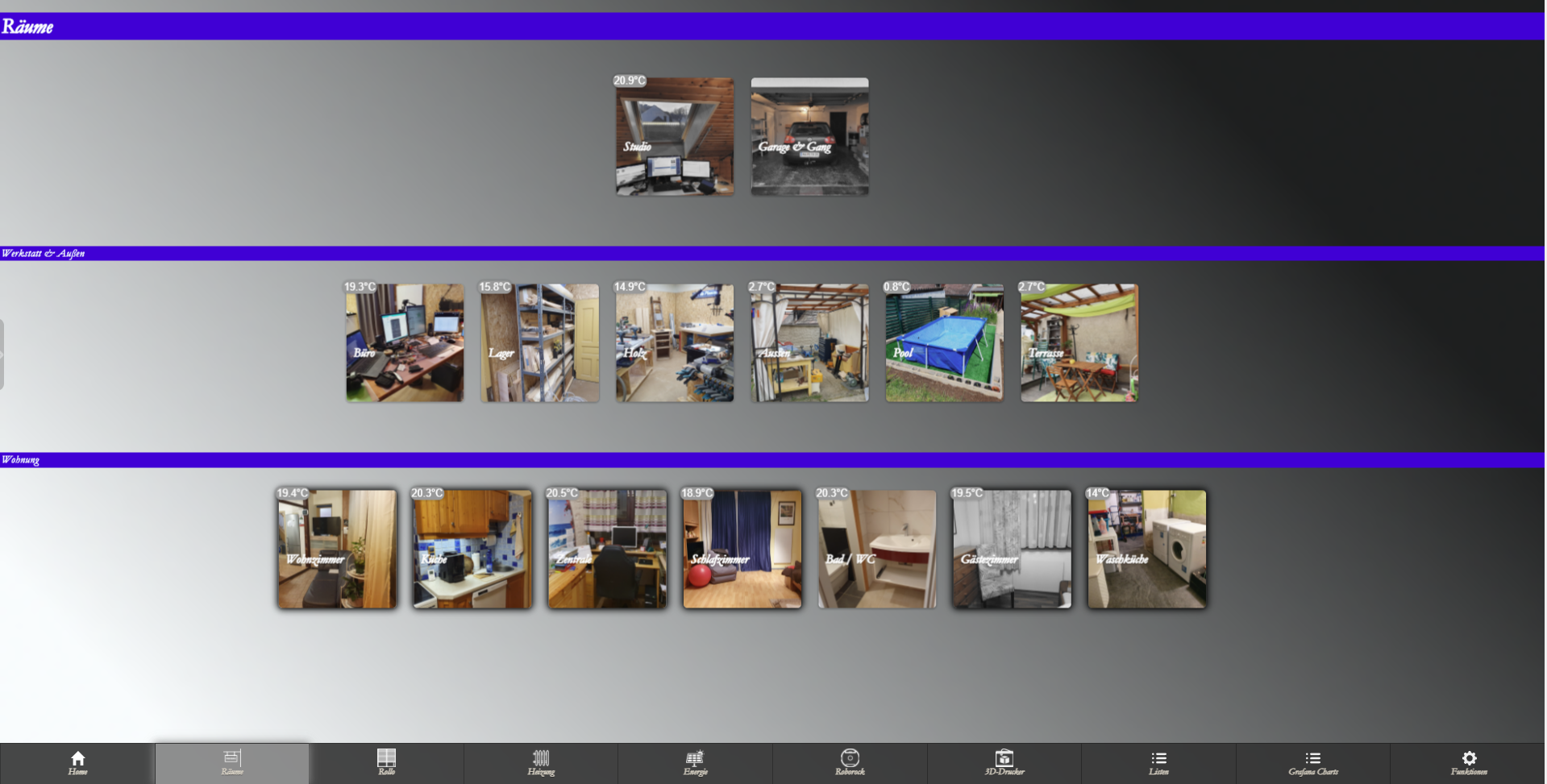

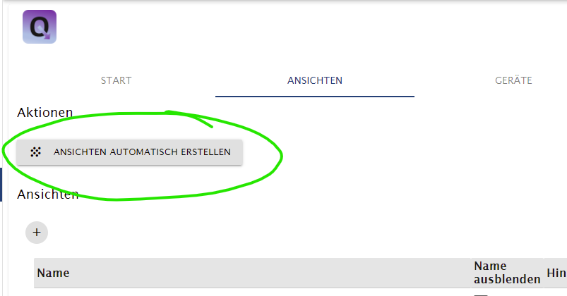

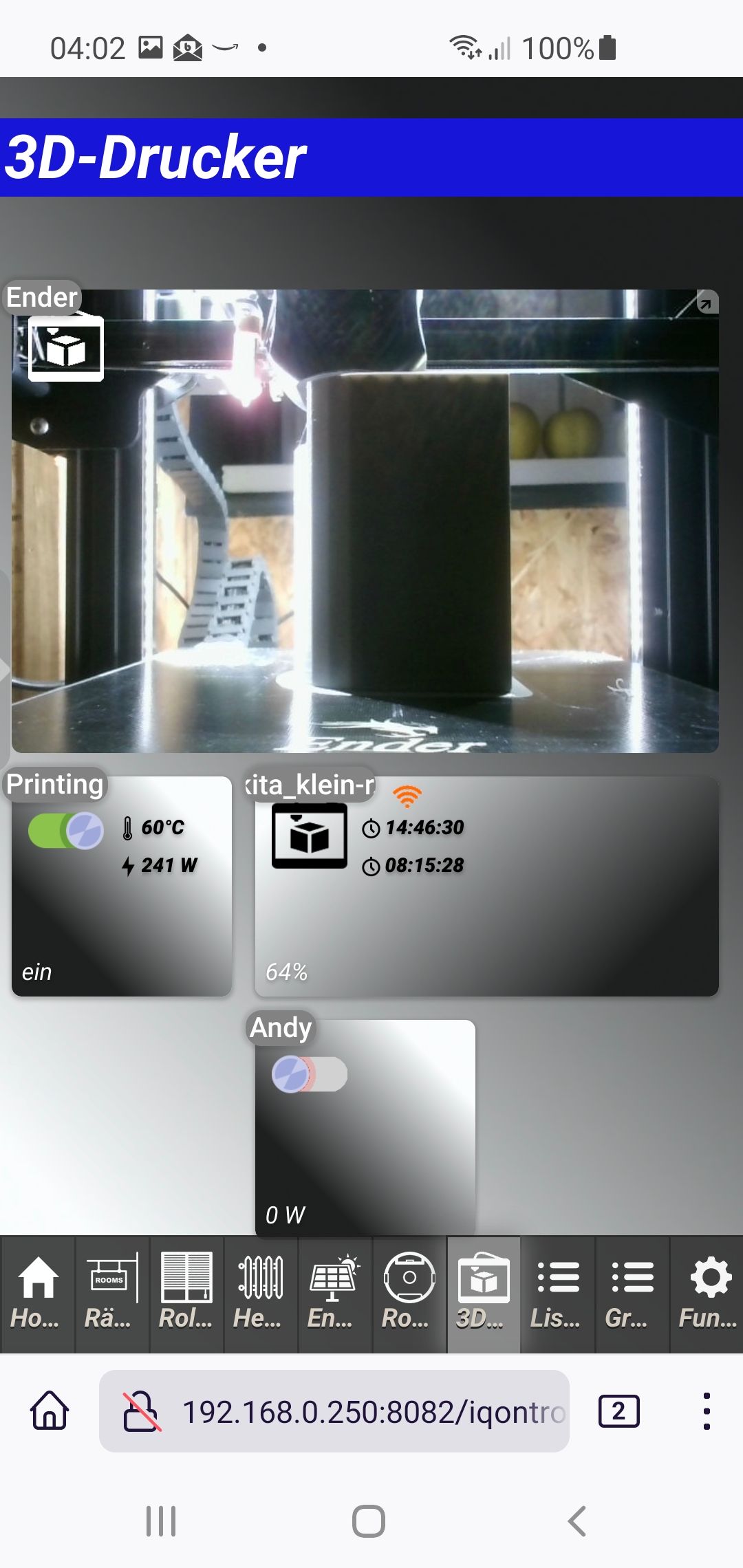

                  @svent Wenn mich jemand fragt zu welcher Visualisierung ich ihm zu Beginn raten würde, dann würde ich wohl immer wieder "iQontrol" als Antwort geben. Schnell bekommt man hiermit ansehnliche und gut zu bedienende Ergebnisse.
                  Und anschließend kann man sich die Zeit nehmen sich mit VIS auseinanderzusetzen 😎
                  [EDIT]
                  Und wenn Du dich mit VIS auseinandersetzen willst, dann empfehle ich dir die beiden Beiträge von @Uhula zu "Material Design" und v.2

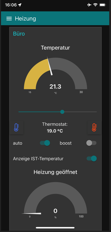

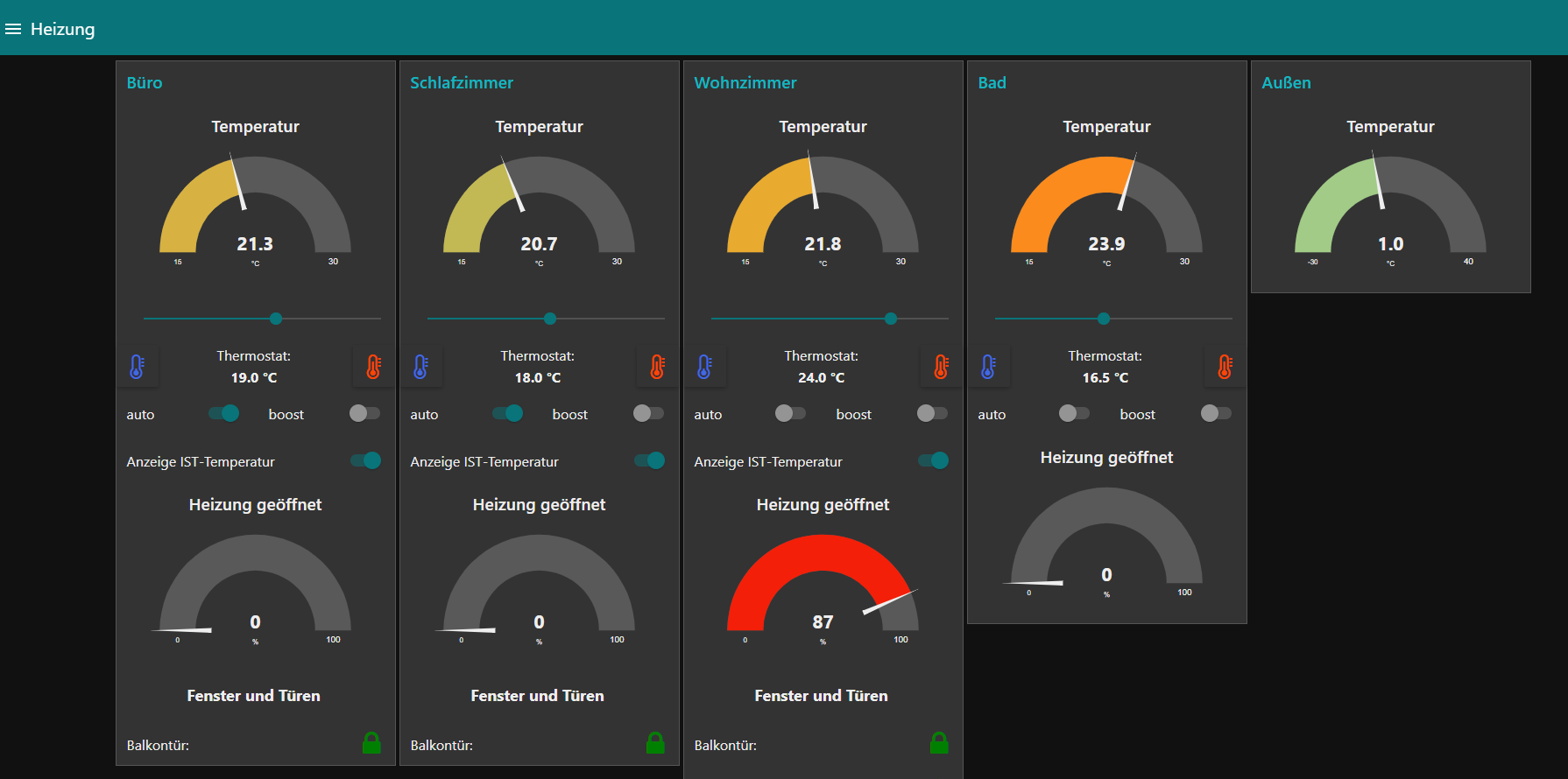

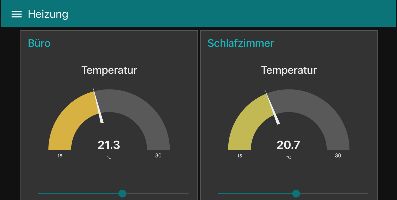

                    @svent Man kann auch mischen. Ich nutze das NodeRed Dashboard, weil das meine Logikmaschine ist, habe auch im VIS so eine Grundrissseite gebastelt, die ich auch als iFrame einbauen kann.
                    Den Grundriss habe ich auch im VIS erstellt und mich wie @BBTown gesagt hat mich an das Material Design Projekt von @Uhula gehalten - habe das aber nie fertig gestellt.
                    https://forum.iobroker.net/topic/35863/3d-wohnungsgrundriss-mit-sweet-home-3d-das-beste/20?_=1638229889445
                    Auch würde ich mich @BBTown mit seiner Empfehlung zu iQontrol anschließen. Ich nutze es nicht selbst, aber der Kollege hier hat versucht alles mit Homekit umzusetzen: https://forum.iobroker.net/topic/45716/bshb-rollladensteuerung-mit-yhka-homekit
                    Das ist aber äußerst komplex und nicht so flexibel und er nutzt wohl nun auch iQontrol, dass ein ähnliche Oberfläche wie die Home App von Apple bietet.

                      @svent ich bin auch bei iQontrol gelandet. meine vis versuche waren eher kläglich. vorteil, passt sich an jede screengröße an. iQontrol kannst du von dezent monochrom bis quitschbunt gestalten, wie du magst. die bilder unten sind vom PC und vom handy...
                      was ich dair aber auf jeden fall empfehlen kann: beschäftige dich gleich mal mit alias.
                      der alias-manager ist dein freund in vielen dingen.
                      außerdem, überlege dir eine grundstruktur die du im alias-manager gleich mal festlegen kannst. ich hab das nach räumen gemacht, andere nach geräten. in den räumen hab ich dann noch unterteilungen.
                      e8465a20-2426-4bfb-8424-dea1f2517dd5-grafik.png d19d138b-e784-48e1-b3dc-82168d175dec-grafik.png
                      erleichtert die suche nach einem gerät. hat den vorteil, wenn du mal ein gerät tauschen musst, braucht nur der alias angepasst werden, aber in der visualisierung und in den scripten alles gleich.
                      dann kannst du in iQontrol auf:
                      und dir wird mal eine grundstruktur erstellt, die du dann noch verfeinern und verbessern kannst.
                      paar beispielpics:
                      PC
                      16349fd6-59f4-4c18-962b-140fedcbe16a-grafik.png 1a967ab0-6cc7-4c3a-a83f-dd6a8493db94-grafik.png 71a0d787-97fc-4564-9de0-ef0a8c2ea4a3-grafik.png
                      Handy
                      Screenshot_20211130-040130_Firefox.jpg Screenshot_20211130-040210_Firefox.jpg Screenshot_20211130-040219_Firefox.jpg
                      gruß vom Woody

                          Wenn Du ein responsive Design hast, dann wählt man die Kachel oder grupperingsgröße anhand des kleinsten Gerätes (also Handy). Dann ordnen sich die Kacheln automatisch anhand der Bildschirmgröße an.
                          In VIS wählst das System automatisch die Auflösung aus, die der aktuellen am nächsten kommt. Man wird also automatisch, wenn man 3 Startseiten mit verschiedenen Auflösungen macht - auf die richtige geleitet. Von dort aus kannst Du dann ggf. unterschiedlich navigieren je Gerät.
                          Somit hängt Deine Frage davon ab, welches System Du am Anfang nimmst. Eines mit einem responsive Design - schaut vielleicht am Anfang nicht so schön aus und die Kacheln werden halt willkürlich angeordnet - dafür kannst Du aber über die Visualisierung auf allen Endgeräten steuern ohne dass Du dies gesondert bei der Gestaltung berücksichtigen müsstest. ;)
                          Mit meinem NR Dashboard kann man das responsive Design ganz gut beschreiben:
                          Hier mal meine Heizungssteuerung auf PC und Tablet:
                          Auf dem Handy werden diese automatisch untereinander angeordnet - und die Breite entspricht also einem Raum und man wischt halt nach unten - muss aber halt bei der Gesaltung nichts gesondert berücksichtigen.
                          Handy hoch und quer:
                          dd873b89-f828-4cf0-9906-e11bcc539df7-image.png cffb058b-232d-4f67-937c-c458c253d2ff-image.png
