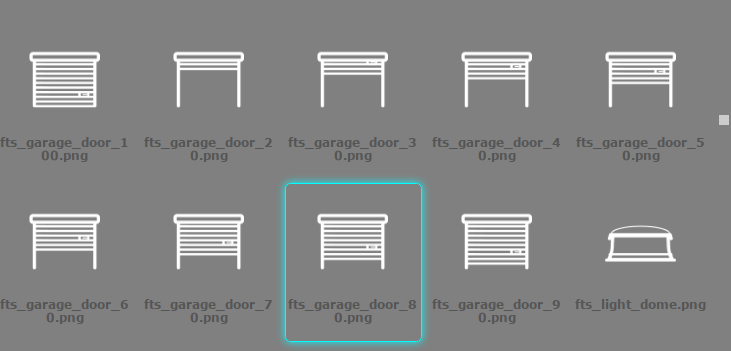

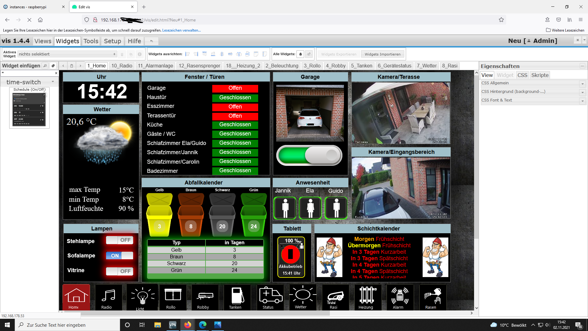

    Ich möchte mir gerne mein Garagentor in meiner Vis anzeigen lassen ob es offen oder geschlossen ist.
    Ich habe an meinem Tor 2 Homematic Fensterkontakte angebracht für die zu/auf Stellung.
    Wie kann ich das wohl machen,oder hat jemand ein Skrypt für mich.
    So hatte ich es bis jetzt, aber wenn ich mal das Tor mit meinem Schlüsselschalter aufgemacht habe, dann ist der Status des Tores Falsch, weil er nicht wusste wo auf und zu ist.

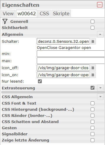

      @kippe Ich habe dafür ein Schalter Widget genommen mit folgenden Einstellungen:
      Die beiden icons sind dann:
