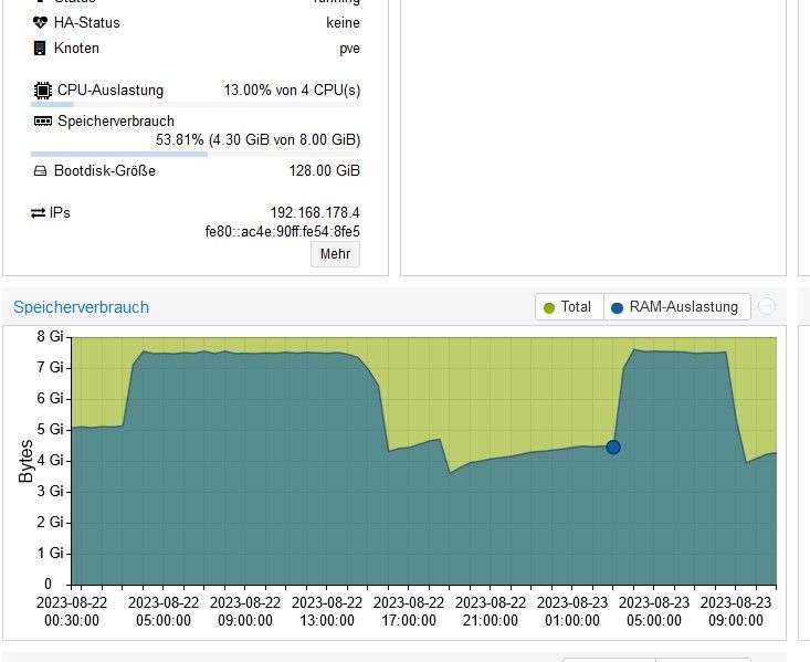

            • H
              hm_krause @Homoran last edited by
              diesen
              Der ist, wenn Backitup fertig ist, bei ca. 95-97%

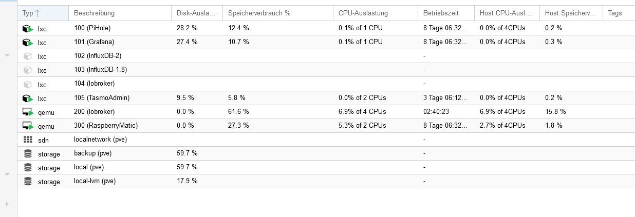

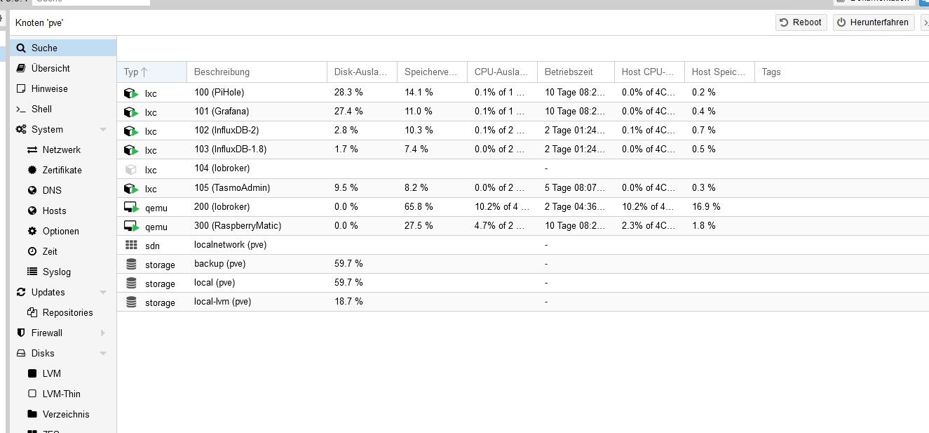

                    • H
                      Sorry die späte Rückmeldung
                      ...sind insgesamt verteilt 22GB
                      H 1 Reply Last reply Reply Quote 0

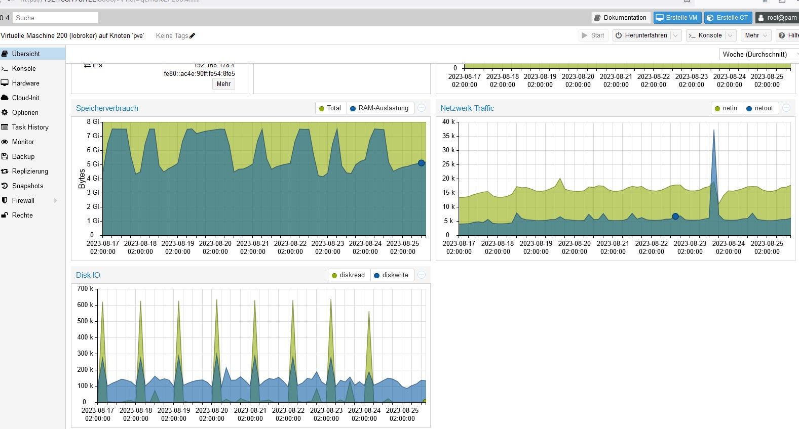

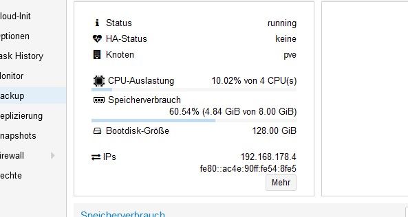

                                  • H
                                    hm_krause @crunchip last edited by
                                    @crunchip
                                    so sieht`s derzeit aus
                                    ..ist das o.K.?
                                    ..und
                                    ...sowie
                                    pi@iobroker:~$ free -ht
                                                  gesamt       benutzt     frei      gemns.  Puffer/Cache verfügbar
                                    Speicher:      7,8Gi       3,9Gi       2,5Gi       540Ki       1,3Gi       3,9Gi
                                    Swap:          974Mi       780Ki       974Mi
                                    Gesamt:        8,7Gi       3,9Gi       3,4Gi
                                    pi@iobroker:~$
                                    crunchip 1 Reply Last reply Reply Quote 0
                                    • crunchip
                                      crunchip Forum Testing Most Active @hm_krause last edited by
                                      @hm_krause sagte in Swap Space wächst trotz freiem Speicher:
                                      ist das o.K.
                                      kann man anhand deiner Grafik nicht beurteilen, wie hat sich es denn die letzten 24 Stunden verhalten?
                                      ..und
                                      daran erkennt man nichts, da müsstest du die Spalten anpassen, so das man die Größen sieht und nicht nur irgendwelche % Angaben
                                      ...sowie
                                      sieht ja soweit gut aus
                                      H 1 Reply Last reply Reply Quote 1
