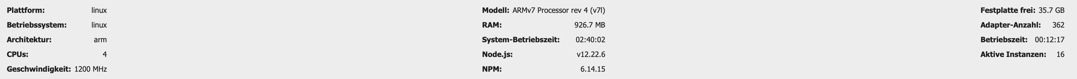

                                    @accu sagte in ioBroker lässt sich nicht upgraden:
                                    JavaScript heap out of memory
                                    Du hast ein Speicherproblem. Was ist das für ein System?
                                    Proxmox und HA ...

                                      @accu https://forum.iobroker.net/post/797501 hier gibt es das selbe Problem
                                      was bedeutet, dass Objekte for Funding suchen
                                      kann ignoriert werden, ausser du möchtest spenden
