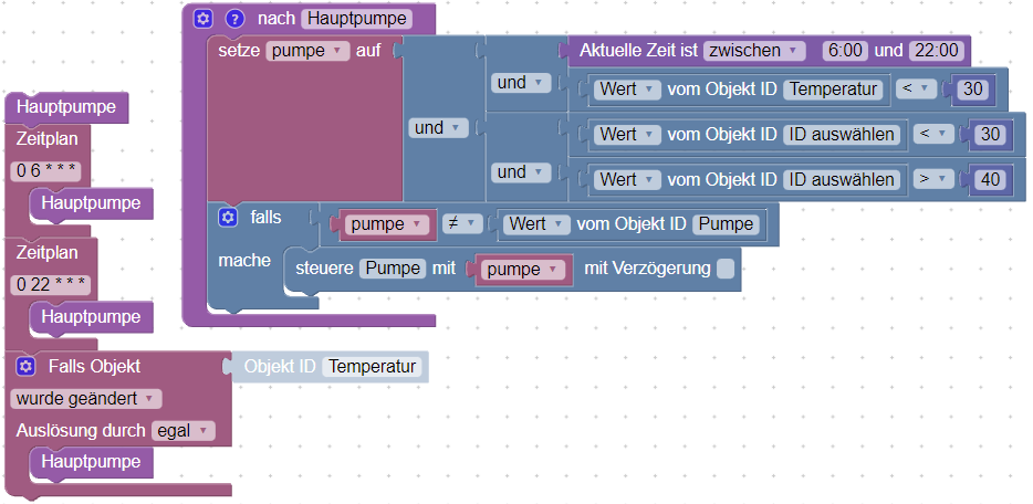

      lieber Forum,

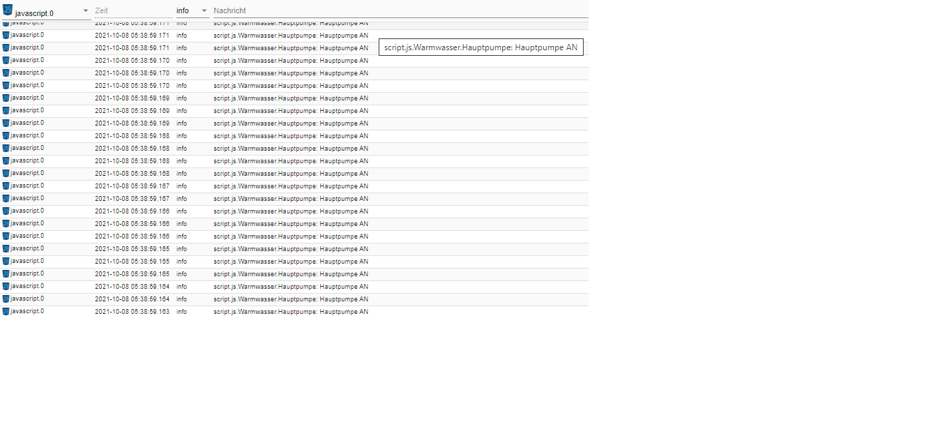

      habe folgendes Blockly bei mir laufen, allerdings es läuft außerhalb die Zeitplan sowie wird es mehrfach ausgeführt.
      Log kann ich leider nicht öffnen da er als .log.gz heruntergeladen wird und habe dafür kein Programm zum öffnen.
      vielleicht sehe ich den Fehler nicht.
      bitte um Hilfe.
      danke!

        @phoenixcr Trigger in Trigger wird nix. Und verwende besser CRON statt Zeitplan, mit dem gibt's öfter Probleme

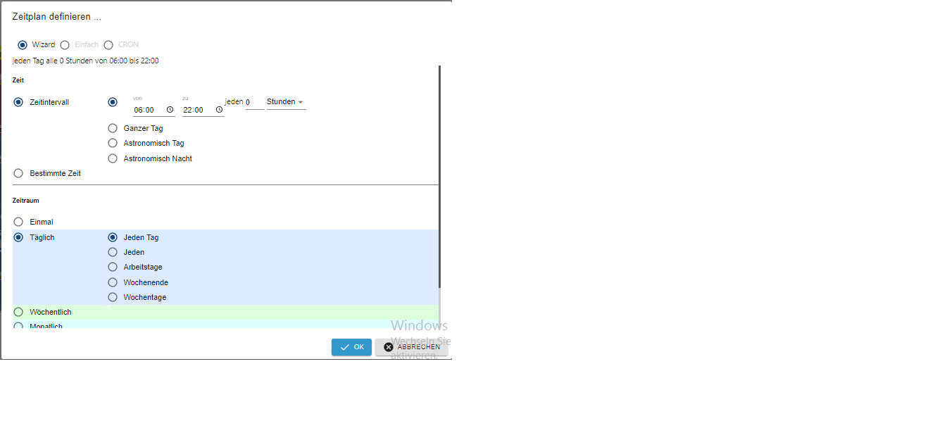

          Jede nullte Stunde ist halt nie.
          Die Abfrage auf die Zeit würde ich aber auch im Body machen.
          Falls aktuelle Zeit > 6 und < 22 mache

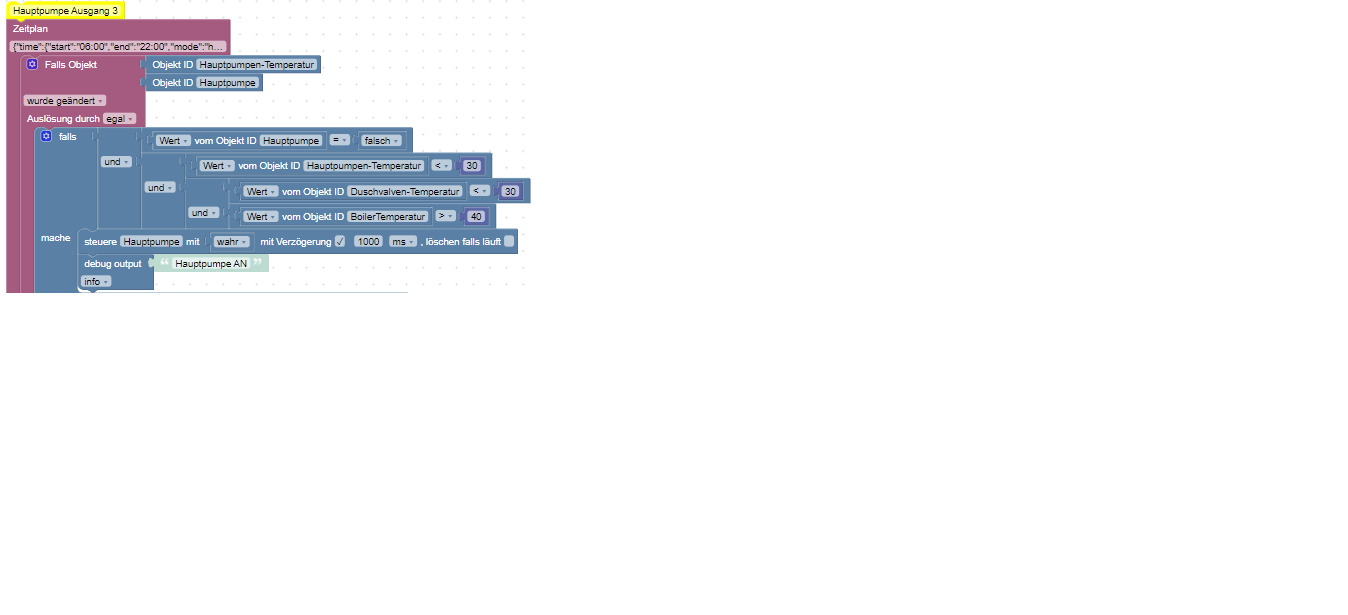

                        Du hast einen logischen Fehler gemacht. Alternative Lösungen sind schon einige vorgeschlagen worden. Mir geht es erst einmal um den Fehler selber:
                        Das system hat eine “Überwachungsliste” in der Bedingungen ständig überwacht werden so das Aktionen automatisch ausgelöst werden können. Trigger und Zeitplan Bausteine nutzen diese und werden am einfachsten so in “Umgangssprache” übersetzt:
                        • Trigger: trage den DP (Object ID) in die Überwachungsliste ein und führe immer wenn (wurde geändert) Eintritt die eingehängten Bausteine aus.
                        • Zeitplan: trage in die überwachungsliste ein: Immer wenn die Uhrzeit zu der eingetragenen Regel passt führe die eingehängten Bausteine aus.
                        Wenn du das auf Dein Skript anwendest sollte auffallen warum es sich so verhält wie du es beschreibst.
