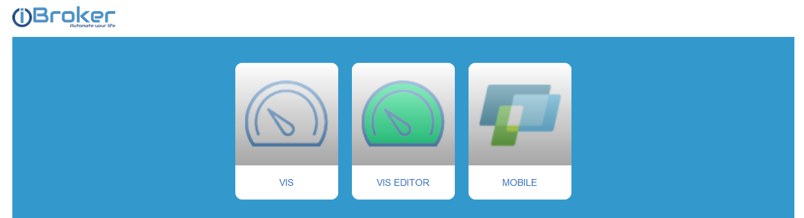

        Ich hätte aber gern das die Links im ioBroker auch zu meinem Projekt führen.
        Hier ein Bild was ich meine:

              Man kann noch nicht die einzelne Projekte anklicken. Man muss immer URL eingeben.
              Aber interessanter Punkt.
