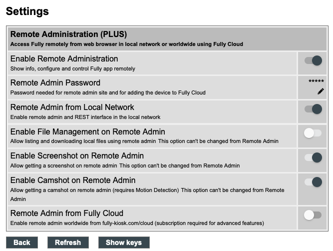

                      @bananajoe
                      In der Fritzbox sehe ich nur die IP6 Adresse (ich glaube die IP4 werden nicht mehr verwendet) .
                      Aber das ist nicht meine öffentliche IP Adresse. Ich habe das über die geprüft über https://whatismyipaddress.com/de/meine-ip.
                      Die öffentliche ist anders: 94.xxx.yyy.zzz
                      Mit wget auf der lokalen Adresse bekomme ich die index.html zurück mit dem Login zu Fully.
                      Mit der anderen IP Adresse geht es nicht.
                      Hier der Screenshot aus Fully:
                      ostseereiterO BananaJoeB 2 Antworten Letzte Antwort

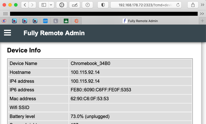

                            #30

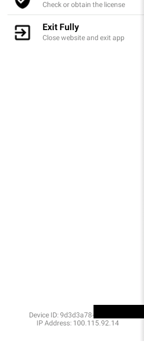

                            @bananajoe
                            Beim Anmelden über einen anderen Computer geht es über die lokale IP x.y.z.72. Ich sehe hier alles.
                            Aber bei den Device-Infos steht die andere IP:
                            Ich habe bereits eine feste IP zugewiesen, IP geändert - auch aus verschiedenen Bereichen - leider ohne Erfolg.

                              BananaJoeB Offline
                              BananaJoeB Offline
                              BananaJoe
                              #31
                              @omnedon Das Ding hat aber keine Sim-Karte oder so eingebaut?
                              OmnedonO 1 Antwort Letzte Antwort
