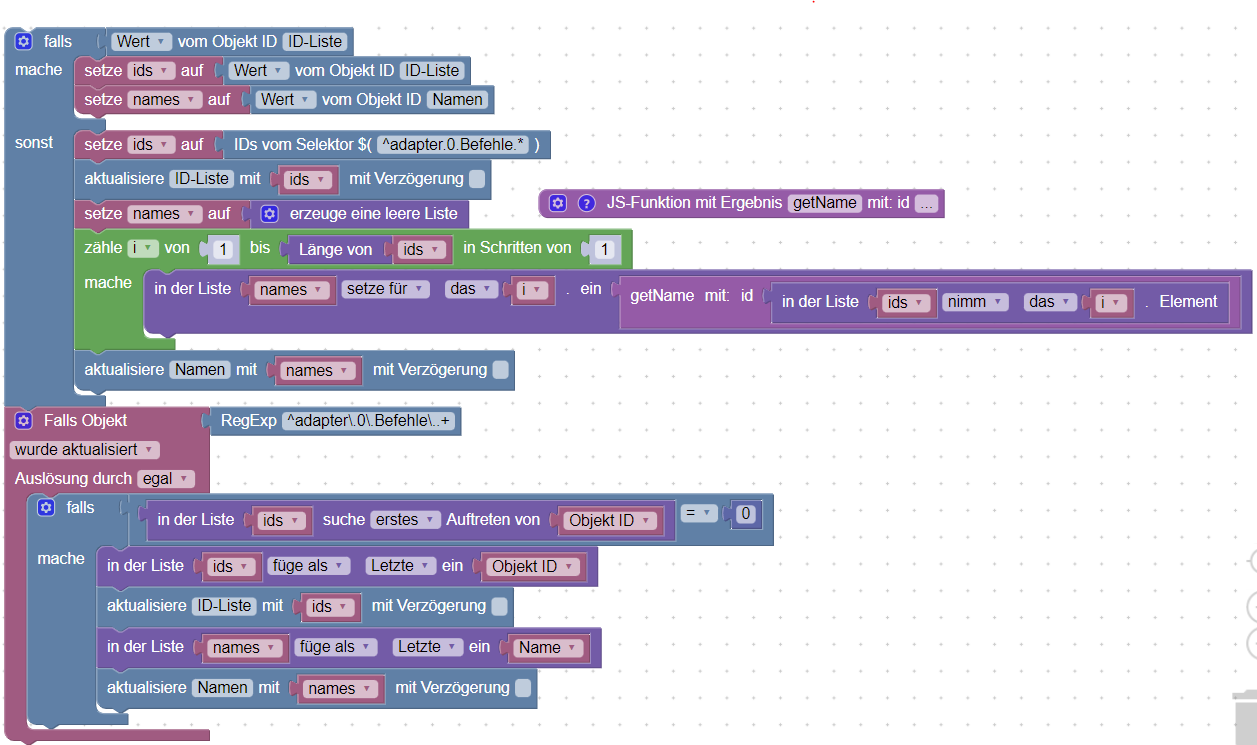

    vielen Dank erst einmal für die Aufnahme in diesem Forum. Leider half mir die Suche bei meinem Problem nicht weiter, obwohl ich bereits viele gute Vorschläge fand. Leider scheint es so, als ob ich die Lösungsvorschläge nicht für mein Problem anpassen kann.
    Zur Zeit hänge ich an dem Problem, dass ich gerne über Blockly alle Namen von Objekten in einem Verzeichnis in eine Liste schreiben möchte.
    Wie auf dem Bild zu sehen, hätte ich gerne als Ergebnis:
    Befehle
    Befehle_Test
    Test
    Die Liste soll dynamisch gestaltet werden. Bedeutet: Füge ich ein Objekt hinzu, soll dann auch die Liste angepasst werden.
    Gerne, wenn nötig, auch mit "JS-Funktion mit Ergebnis".
    Vielen Dank im Voraus
    Quallenfischer
    paul53P 1 Reply Last reply

      @quallenfischer sagte: Füge ich ein Objekt hinzu, soll dann auch die Liste angepasst werden.
      Man benötigt zwei Listen: Eine "ID-Liste" und eine Liste "Namen" (beide Datenpunkte vom Typ "array"). Zur Initialisierung der ID-Liste kann der $Selektor verwendet werden.
      Für die Namen benötigt man eine JS-Funktion mit Ergebnis getName(id):
      return getObject(id).common.name;
      Kommen dann Datenpunkte hinzu, können die per RegExp-Trigger detektiert und beide Listen ergänzt werden.
      Als ID-Pfad habe ich "adapter.0.Befehle." eingesetzt.
      Objekt ID und Name findet man unter "Trigger".
      QuallenfischerQ K 2 Replies Last reply

        @paul53 Hallo Paul,
        vielen vielen lieben Dank für deine Hilfe, ohne die wäre ich nie drauf gekommen.
        Entschuldige die verspätete Rückmeldung, ich brauchte etwas Zeit bis ich dein Skript verstanden, einsetzen und minimal anpassen konnte.
        Die super Nachricht ist, dass es tadellos funktioniert.
        Nochmal ein Dankeschön an dich. Vielleicht hilft es ja dem ein oder anderen ebenfalls weiter der vor einer ähnlichen Problematik steht.

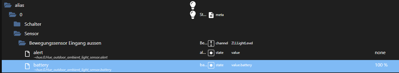

              Folgendes Problem habe ich bei gewissen Datenpunkten:
              Sämtliche Sensoren/Schalter habe ich im Alias-Manager hinzugefügt.
              Nun kommt bei gewissen Datenpunkten folgende Fehlermeldung:
              javascript.0
              2021-09-12 00:14:47.777	info	script.js.wichtige_Meldungen: Batteriestand niedrig: "Bewegungssensor Eingang aussen" %
              javascript.0
              2021-09-12 00:14:47.777	warn	at processTicksAndRejections (internal/process/task_queues.js:97:5)
              javascript.0
              2021-09-12 00:14:47.777	warn	at runMicrotasks (<anonymous>)
              javascript.0
              2021-09-12 00:14:47.777	warn	at script.js.wichtige_Meldungen:65:77
              javascript.0
              2021-09-12 00:14:47.776	warn	getState "alias.0.Sensor.Bewegungssensor Eingang aussen.battery" not found (3)
              Der Datenpunkt "alias.0.Sensor.Bewegungssensor Eingang aussen.battery" sieht aber wie folgt aus:
                "type": "state",
                "common": {
                  "name": "battery",
                  "role": "value.battery",
                  "type": "number",
                  "unit": "%",
                  "read": true,
                  "write": false,
                  "alias": {
                    "id": "hue.0.Hue_outdoor_ambient_light_sensor.battery"
                "_id": "alias.0.Sensor.Bewegungssensor Eingang aussen.battery",
                "native": {},
                "user": "system.user.admin",
                "ts": 1631398398059,
                "acl": {
                  "object": 1636,
                  "state": 1636,
                  "owner": "system.user.admin",
              Woran kann das liegen?

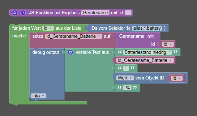

                      @paul53 Folgendes sind die Zeilen 61-66:
                      var id_list = Array.prototype.slice.apply($("alias.*.battery"));
                      for (var id_index in id_list) {
                        id = id_list[id_index];
                        id_Ger_C3_A4tename_Batterie = await Ger_C3_A4tename(id);
                        console.log((['Batteriestand niedrig: "',id_Ger_C3_A4tename_Batterie,'" ',getState(id).val,' %'].join('')));
                      Hier der Teil vom Blockly:
                      Mit folgender JS-Funktion:
                      id = id.substring(0, id.lastIndexOf('.'));
                      if(existsObject(id)) return getObject(id).common.name;
                          Wenn ich das Skript neu starte, dann kommt folgendes Debug:

                          12.9.2021, 13:45:03.981	[info ]: javascript.0 (765) script.js.wichtige_Meldungen: registered 0 subscriptions and 2 schedules
                          12.9.2021, 13:45:03.982	[info ]: javascript.0 (765) script.js.wichtige_Meldungen: Batteriestand niedrig: "Daniela Nachttischli" 11 %
                          12.9.2021, 13:45:03.989	[warn ]: javascript.0 (765)     at script.js.wichtige_Meldungen:65:77
                          12.9.2021, 13:45:03.990	[info ]: javascript.0 (765) script.js.wichtige_Meldungen: Batteriestand niedrig: "Garage Schalter"  %
                          12.9.2021, 13:45:03.991	[info ]: javascript.0 (765) script.js.wichtige_Meldungen: Batteriestand niedrig: "Lena Schalter" 94 %
                          12.9.2021, 13:45:03.992	[info ]: javascript.0 (765) script.js.wichtige_Meldungen: Batteriestand niedrig: "Storenschalter Küche" 59 %
                          12.9.2021, 13:45:03.994	[warn ]: javascript.0 (765)     at script.js.wichtige_Meldungen:65:77
                          12.9.2021, 13:45:03.995	[info ]: javascript.0 (765) script.js.wichtige_Meldungen: Batteriestand niedrig: "Bewegungssensor Eingang aussen"  %
                          12.9.2021, 13:45:03.996	[info ]: javascript.0 (765) script.js.wichtige_Meldungen: Batteriestand niedrig: "Garderobe Türsensor" 100 %
                          12.9.2021, 13:45:03.996	[info ]: javascript.0 (765) script.js.wichtige_Meldungen: Batteriestand niedrig: "Kellertüre" 100 %
                          12.9.2021, 13:45:03.997	[info ]: javascript.0 (765) script.js.wichtige_Meldungen: Batteriestand niedrig: "Temperatur Keller" 85 %
                          12.9.2021, 13:45:03.997	[info ]: javascript.0 (765) script.js.wichtige_Meldungen: Batteriestand niedrig: "Temperatur OG" 68 %
                          12.9.2021, 13:45:03.998	[info ]: javascript.0 (765) script.js.wichtige_Meldungen: Batteriestand niedrig: "Temperatur Terrasse" 75 %
                          Bei "Daniela Nachttischli" (Zeile 4) hatte ich den gleichen Fehler. Nach mehrmaligen löschen/erstellen des Alias war der Fehler plötzlich weg.

                          @kusi
                          In Funktionen oder Variablen oder id's Umlaute und oder Leerzeichen und oder Sonderzeichen zu verwenden ist vielleicht auch nicht so gut...?
                          Ändere das mal ab, dann kannst Du das wenigstens als möglichen Fehler ausschließen.

                            @kusi
                            Die Anführungszeichen innerhalb "erstelle Text aus" könnten Probleme machen.

                            Mich irritiert vor allem der Log-Eintrag
                            javascript.0  2021-09-12 13:45:03.992	warn	getState "alias.0.Sensor.Bewegungssensor Eingang aussen.battery" not found (3)
                            Warum not found wenn der Datenpunkt vorhanden ist?
                            @paul53 und @dslraser Entfernen von Umlauten, Leerzeichen und Anführungszeichen haben das Problem ebenfalls nicht behoben.
                            paul53P HomoranH 2 Replies Last reply
                            • K Kusi
                              wrote on last edited by
                              @kusi sagte: Entfernen von Umlauten, Leerzeichen und Anführungszeichen haben das Problem ebenfalls nicht behoben.
                              Dann bin ich mit meinem Latein am Ende. Starte mal die Javascript-Instanz neu.

                                  @kusi sagte in Name von mehreren Objekten in einem Verzeichnis:
                                  was steht denn im Zwischenspeicher wenn du die ID des Datenpunkts über das icon kopierst

                                    @homoran sagte in Name von mehreren Objekten in einem Verzeichnis:
                                    ID des Datenpunkts
                                        ID des Datenpunkts
                                        ist jetzt zwar erledigt, aber da sind ja immer noch Leerzeichen

                                          @homoran das ist so. Ich habe 10 Sensoren/Schalter, bei 9 von 10 sind Leerzeichen vorhanden.
                                          Bei den 2 DP´s welche nicht gingen, habe ich die Aliasse gelöscht, OHNE Leerzeichen neu erstellt und getestet. Da dies keine Änderung brachte und 7 andere Aliasse trotz Leerzeichen einwandfrei funktionieren, habe ich wieder die Leerzeichen eingefügt.
