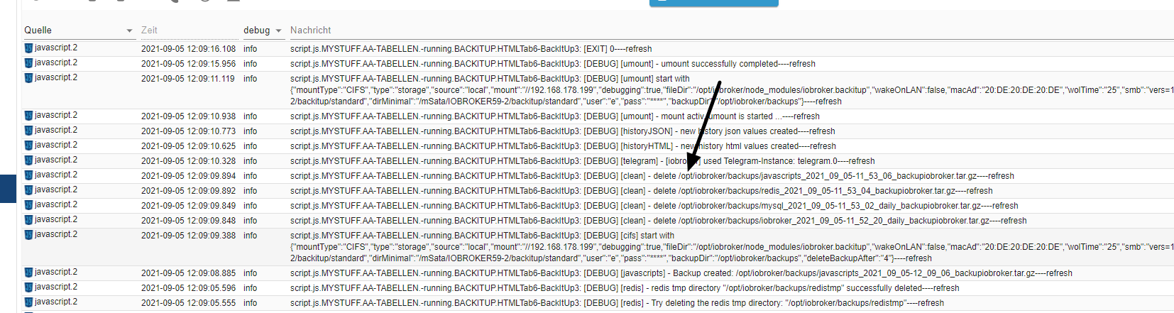

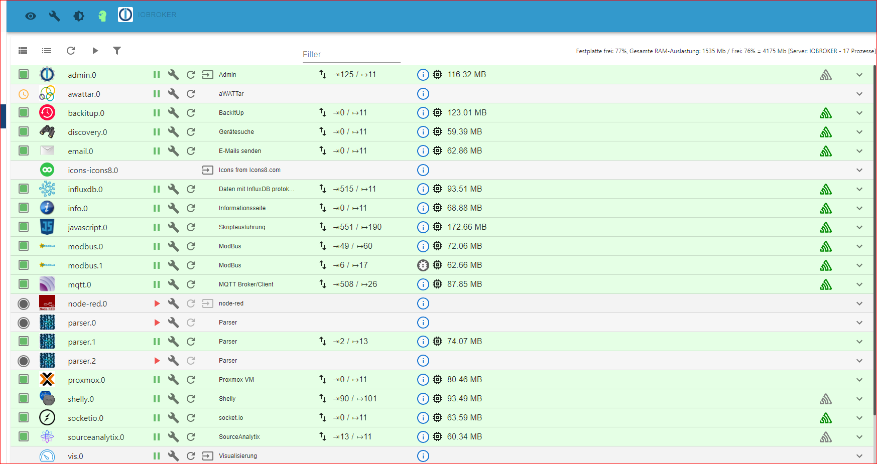

    Habe 18 Prozesse am Laufen.
    History habe ich nicht, Vis ist auch nicht aktiv im Einsatz, Logging lösche ich regelmäßig.
    Löschen von händischen backups ist ein guter Hinweis, habe ich nicht gewusst.
    Aber werde das Ganze weiter verfolgen.

    @goetschhofer sagte in Backup VM-iobroker in proxmox steigt tägl. um ca. 0,5 GB?:
    warum? das geht doch automatisch
    ansonsten, läuft da ja nicht all zu viel, übrigens hast du 77% frei
    bei mir laufen da 52 Prozesse
    ein Backup per Proxmox beläuft sich bei mir auf rund 6,5GB(20GB VM),
    das iobroker backitup Backup hat bei mir 88MB
    keine Ahnung wie bzw wodurch bei dir so eine Größe zu Stande kommt, eventuell hast du noch andere Sachen auf deiner VM laufen.

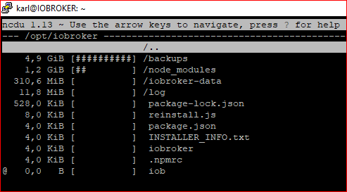

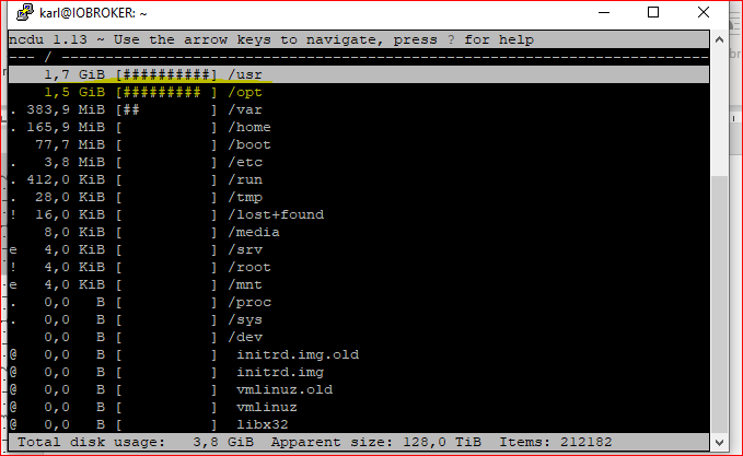

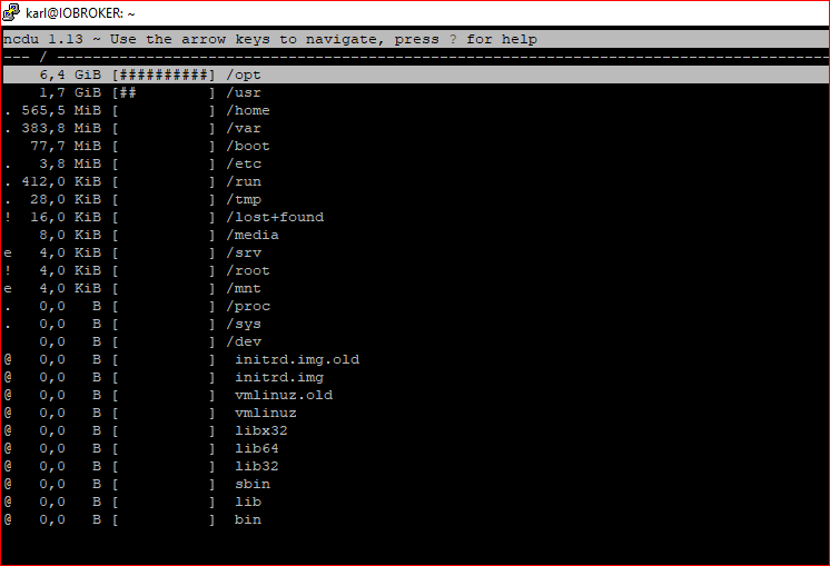

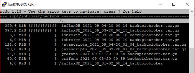

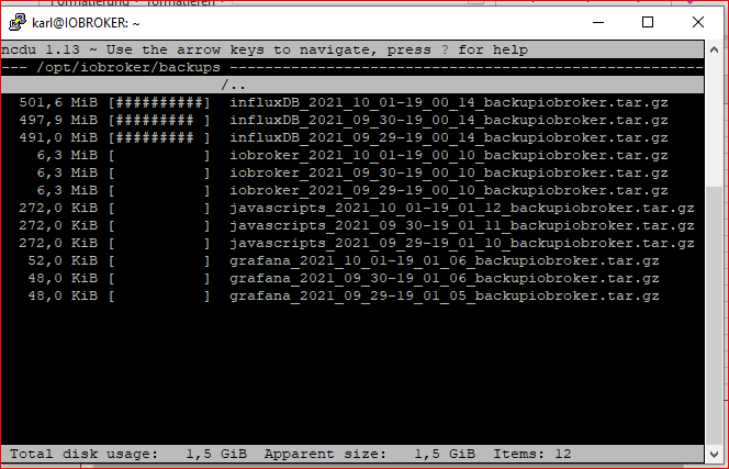

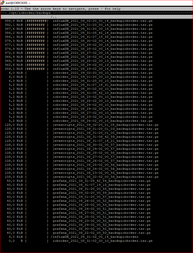

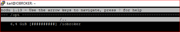

      @crunchip @liv-in-sky -in-sky

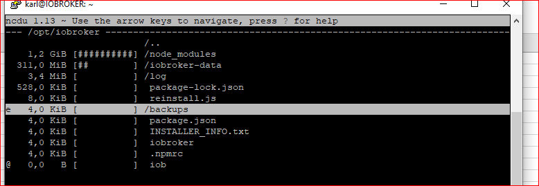

      @crunchip said in Backup VM-iobroker in proxmox steigt tägl. um ca. 0,5 GB?:
      Eine Verständnisfrage hätte ich noch: Abfrage mit ncdu / über shell in iobroker.
      Das Verzeichnis opt hat 1,5 GB.
      Das dahinter liegende Verzeichnis iobroker hat ebenso 1,5 GB.
      Die dahinter liegenden Verzeichnisse habe aber nur ca. 0,8 GB ?
      Ist dies plausibel ? Dies müsste sich doch auflösen lassen ? Oder gibt es versteckte Dateien ?

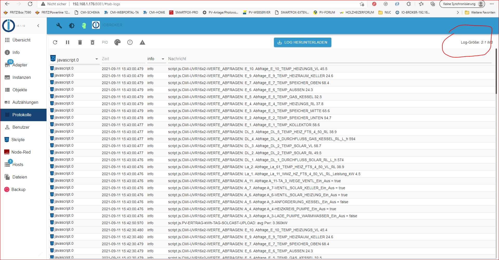

        Loggingdatei regelmäßg löschen:
        Da war aber eine Info in diesem Thread, dass die Loggingdatei extrem angewachsen ist, daher meine Vorsichtsmaßnahme.
        Ab dem 20.8.21 Anstieg von 6 GB auf 11 GB.
        Die Größe verstehe ich auch nicht, wenn ich die Infos hier von anderen lese, zumindest ist mal der Zuwachs gestoppt.
        Aber wir werden der Sache schon auf den Grund gehen.
          solltest eher mal nachsehen, warum das Log wächst, scheinbar läuft bei dir nicht alles rund, irgendein Adapter der enorm viel WARN/ERR liefert
          vllt hast du versehentlich irgendwas kopiert und irgendwo hin gespeichert per Konsole
          dein iobroker data hat nur 311MB, also muss da irgendwo auf deiner VM nochwas sein
          G liv-in-skyL 2 Antworten Letzte Antwort

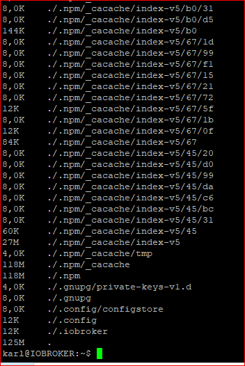

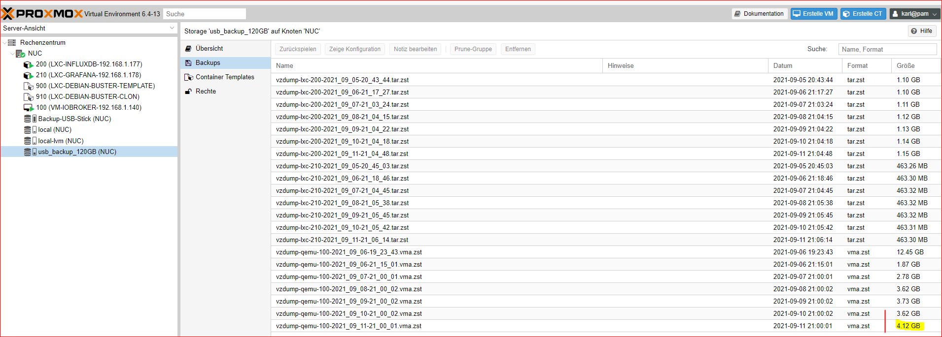

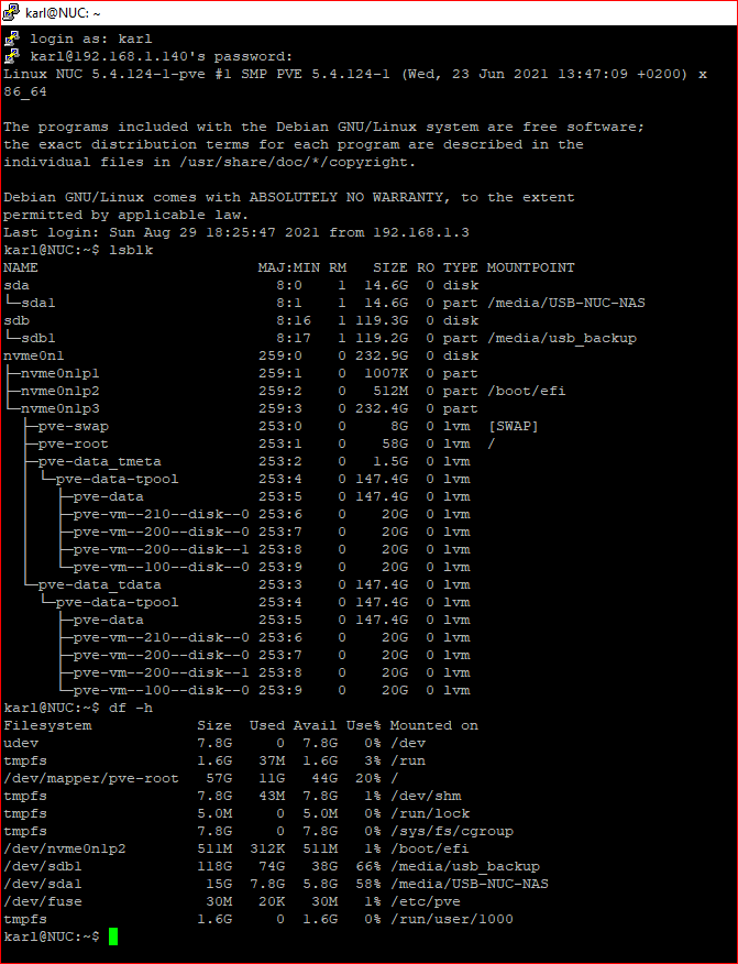

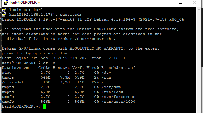

            Ich benütze die Konsole kaum bis gar nicht, mache alles über die shell.

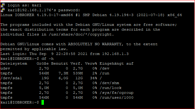

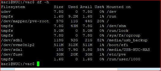

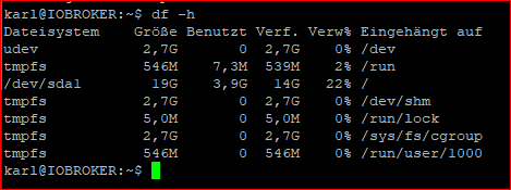

            Bei Abfrage von
            dein iobroker data hat nur 311MB, also muss da irgendwo auf deiner VM noch was sein
            Über die shell abgefragt mit df -h und du -h fällt mir nichts auf.

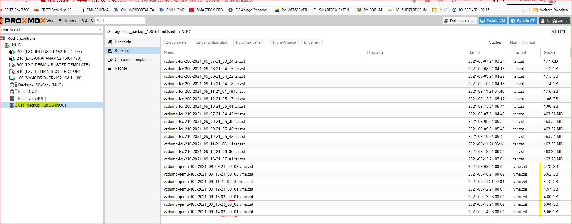

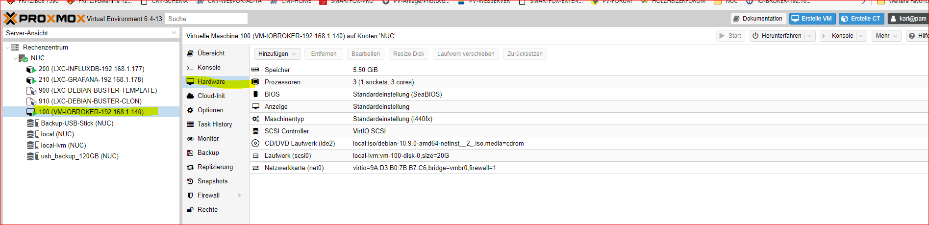

            Vielleicht könntest du mal einen kritischen Blick darauf werfen ?

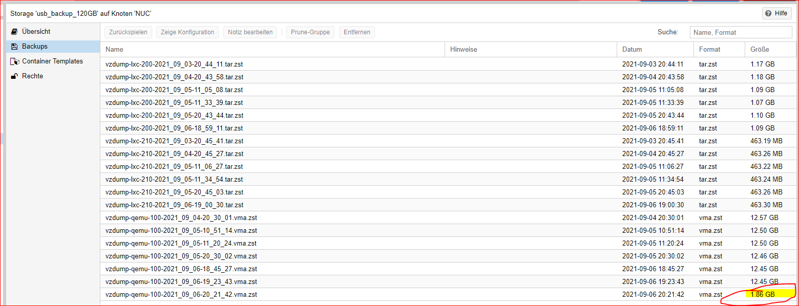

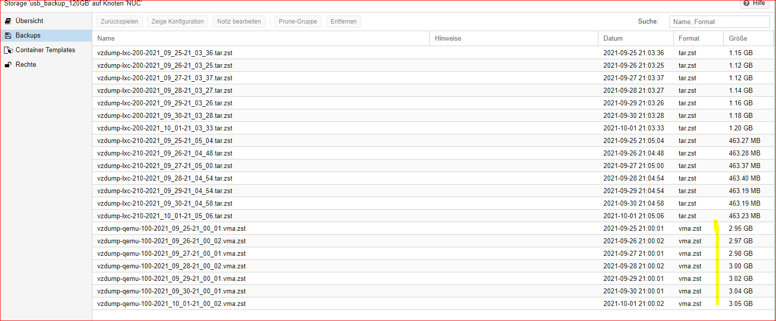

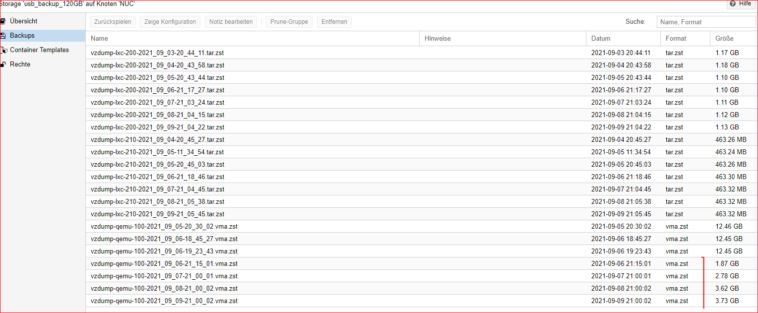

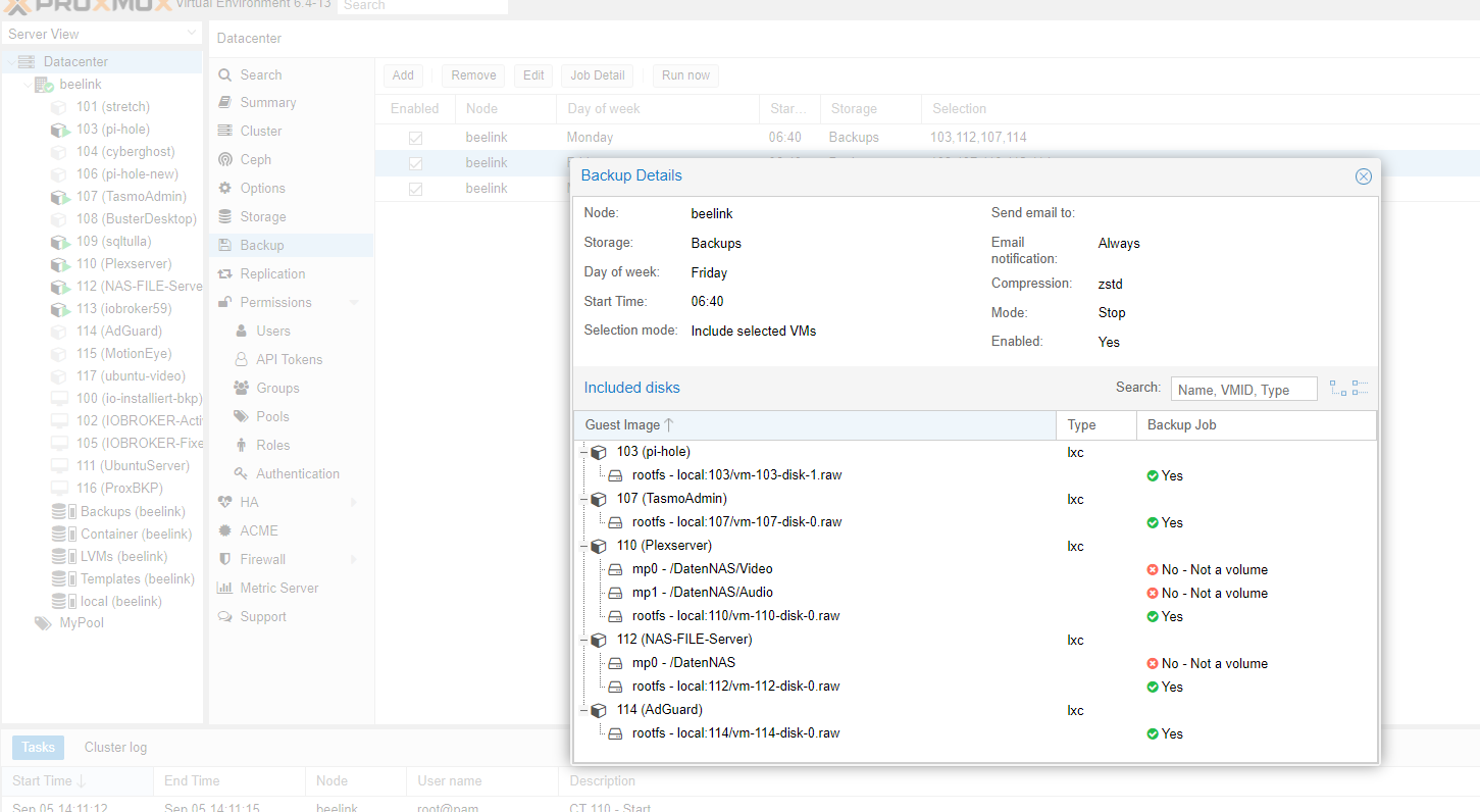

            proxmox:
            iobroker:
            • crunchipC crunchip

              liv-in-sky
              #89

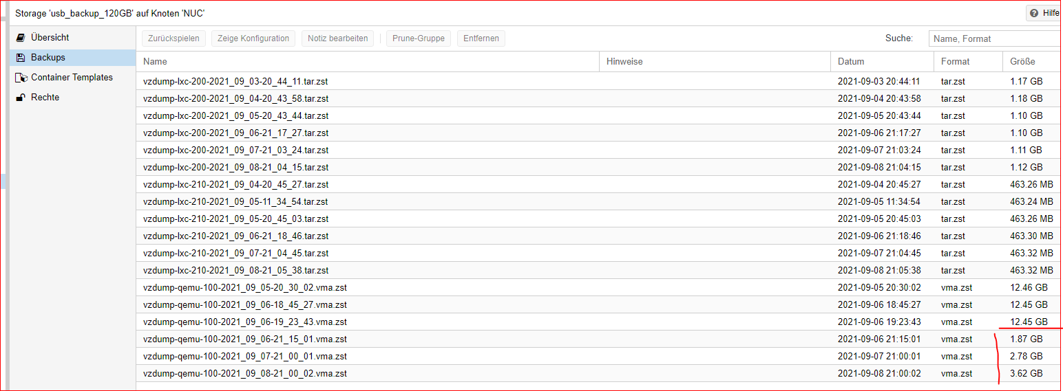

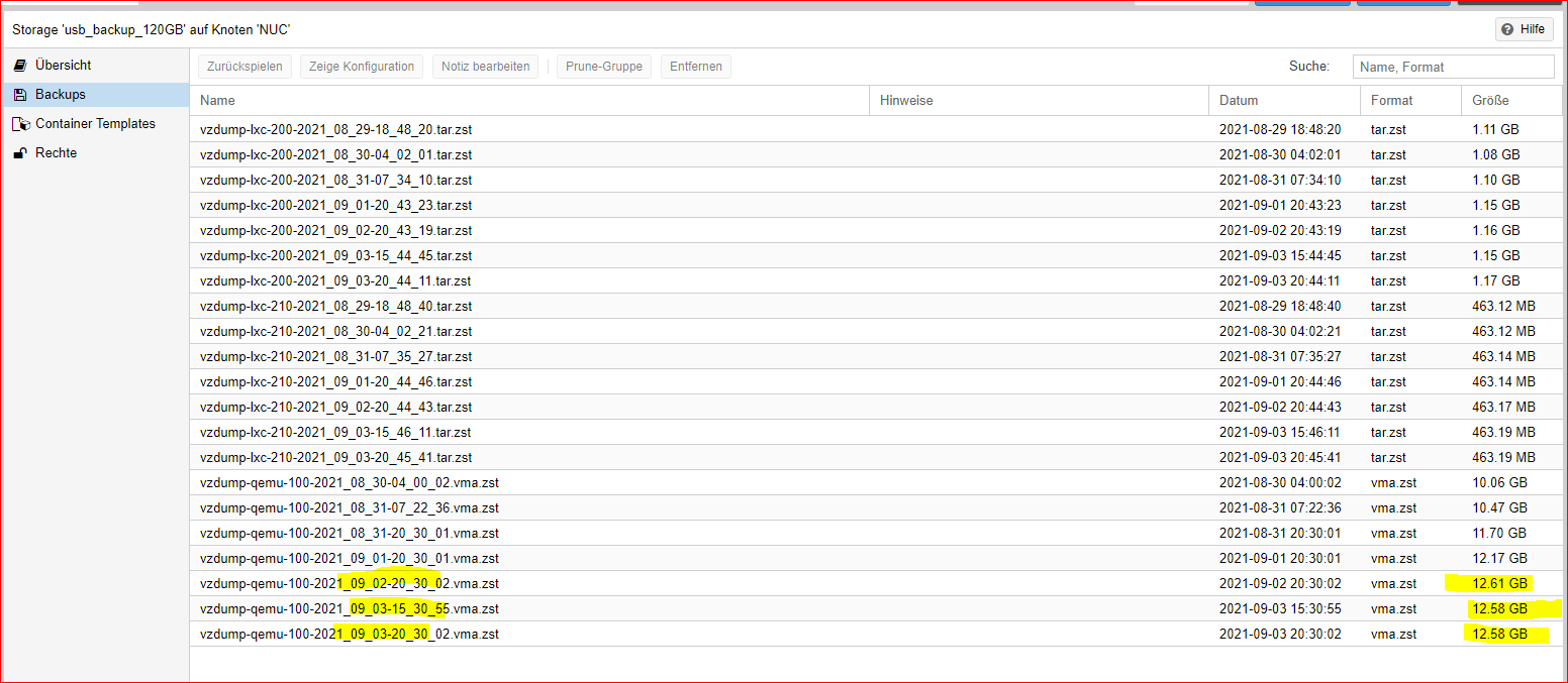

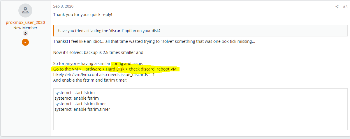

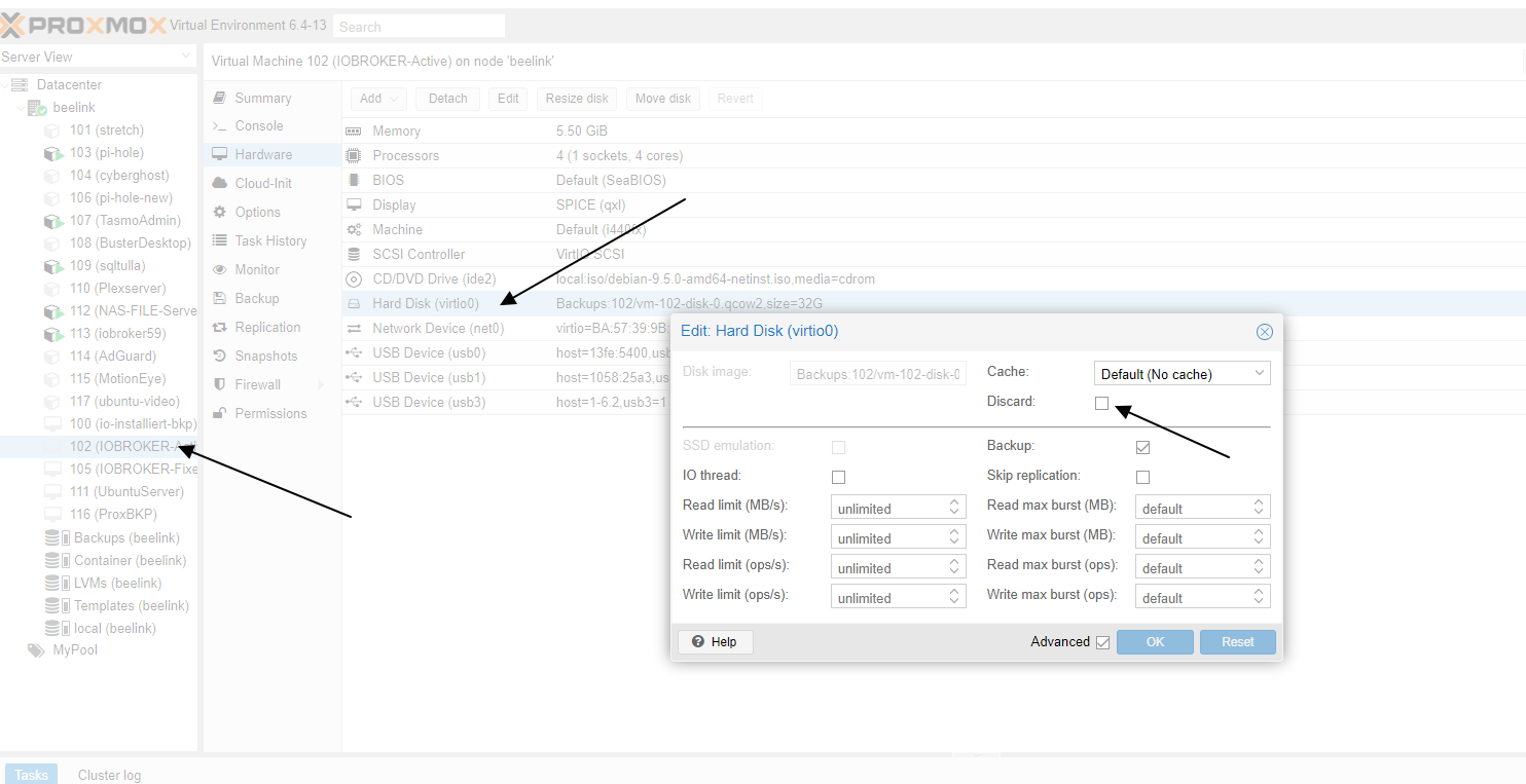

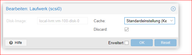

              @crunchip was ich nicht verstehe - gesamt ist auf der root partition 4.76 GB - backup ist 11 GB groß - dann muss doch noch etwas anders dazu-gebackupt werden - ein volume oder so - das kann doch nicht in der vm sein ?
              ich habe alle festplatten in proxmox eingebunden und nutze moint points - diese werden nicht mit gesichert
              wieviel datenmenge ist den auf den usb sticks - ist da einer mit 5 GB - könnten die so eingebunden sein, dass die mitgesichert werden
              ich hab enoch danach gesucht - da gibt es schon einiges bei proxmox - vielleicht ist da ein problem
              https://forum.proxmox.com/threads/backup-too-large-includes-free-space.75308/
              https://pve.proxmox.com/wiki/Shrink_Qcow2_Disk_Files
              https://forum.proxmox.com/threads/vzdump-backup-size-too-big.23511/
              crunchipC G 4 Antworten Letzte Antwort

                #90
                @liv-in-sky das könnte eine Möglichkeit sein.

                  #91
                  @liv-in-sky sagte in Backup VM-iobroker in proxmox steigt tägl. um ca. 0,5 GB?:
                  Die Sticks hängen ja direkt in Proxmox, nicht in der VM.

                    @crunchip
                    deshalb wundert mich ja, wo die 11-12GB herkommen sollen - der df -h befehl zeigt ja auch keine anderen mounts an, die da reinspielen können
                    • liv-in-skyL liv-in-sky

                      @liv-in-sky said in Backup VM-iobroker in proxmox steigt tägl. um ca. 0,5 GB?:

                        @liv-in-sky @crunchip

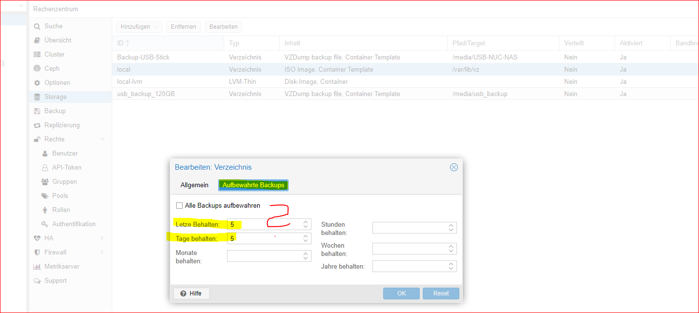

                        Hier wird das gleiche Problem behandelt, welches ich habe.

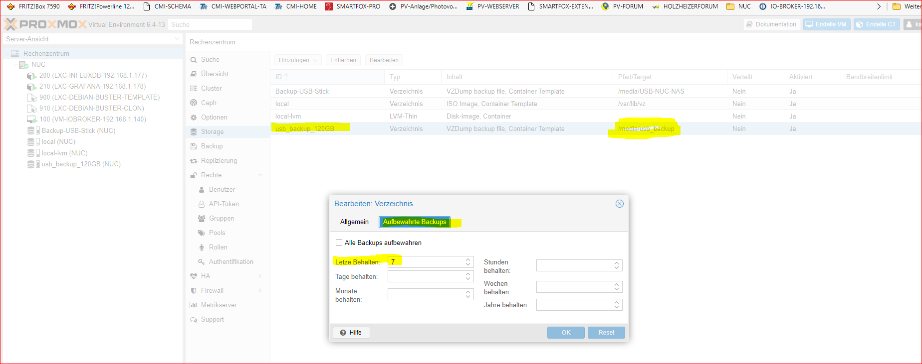

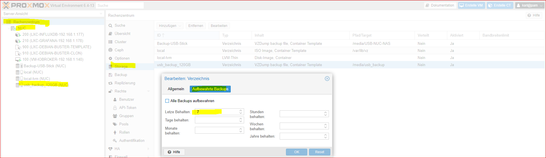

                        Was ist hier mit discard gemeint ? Harddisk = Storage ?, check discard ?

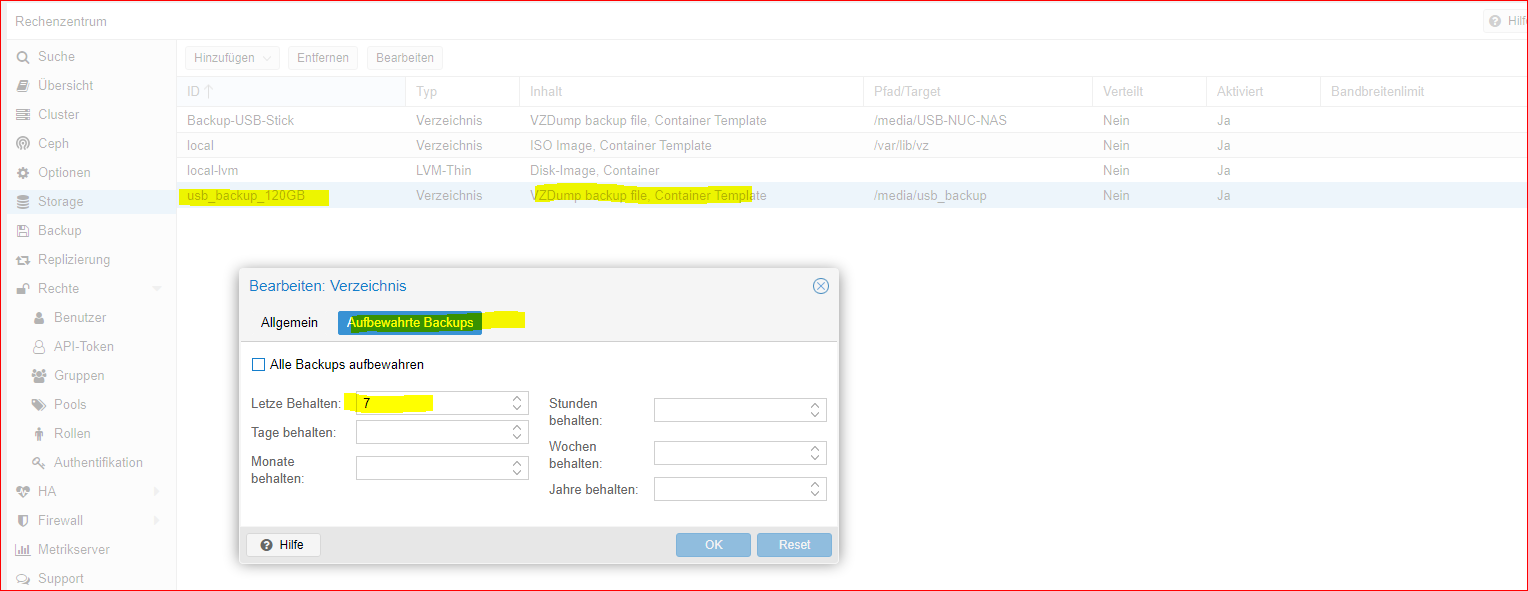

                        Hier ist 5 eingetragen, die letzten 5 backups behalten. Könnte eventuell ein Fehleintrag von mir sein, welchen ich irrtümlich hier anstatt bei den USB-Sticks eintragen wollte ?
                        Gibt dies einen Sinn hier etwas einzutragen ?

                          #95
                          discard ist Wegwerfen - also wahrscheinlich sollst du den Mülleimer prüfen, ob da noch was drin ist

                            #96

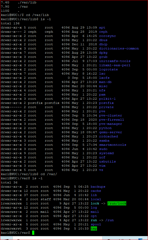

                            Habe diese große Datei in proxmox in folgendem Verzeichnis gefunden: /var/lib/
                              G Offline

                                  liv-in-sky

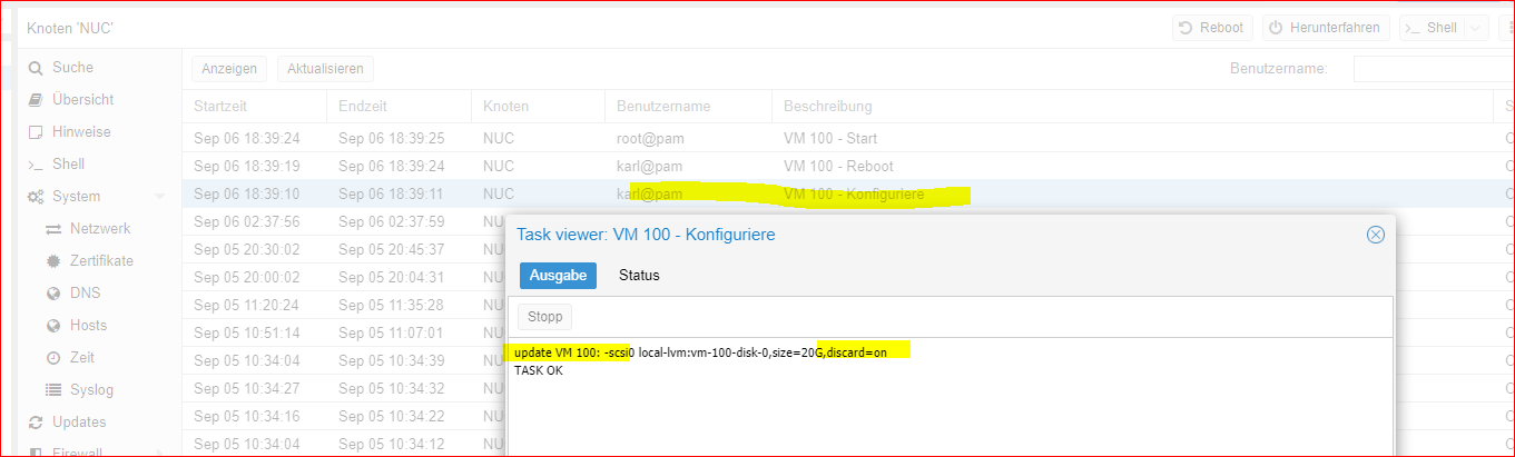

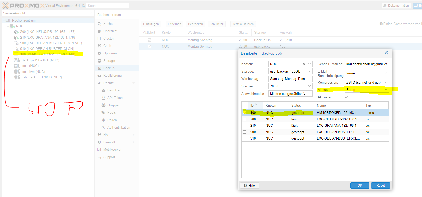

                                  #99
                                  @goetschhofer
                                  du must di vm anklicken und dort gibt es unter hardware das discard
                                  • G GOETSCHHOFER
                                    da sind deine templates und images drin - die haben keinen einfluss auf ein backup einer VM

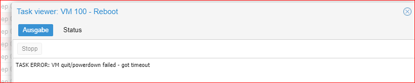

                                      G Offline
                                      GOETSCHHOFER
                                      #101
                                      @goetschhofer
                                      In der VM-100-iobroker unter Hardware finde ich keinen Punkt mit backup ?

                                        liv-in-sky
                                        #102
                                        @goetschhofer
                                        dann die vm neustarten und zum test, die vm backupen - in der proxmox webpage
                                        evtl muss dann noch ein file geändert werden - da war sich der verfasser nicht sicher - also erstmal backupen und schauen, wie groß das file wird
                                        G 1 Antwort Letzte Antwort

                                          liv-in-sky
                                          #103
                                          @goetschhofer
                                          was ist unter laufwerk ?
