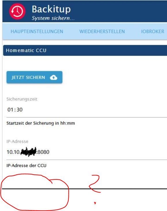

    ich nutze meinen ioBroker auf einem Pi4 mit 4GB Ram. Auf diesem Pi läuft außerdem Raspberrymatic in einem Docker Container. Soweit funktioniert alles tadellos, bis auf Backitup.
    Ich kann mit dem Adapter keine Backups der CCU erstellen. Er meldet immmer: "[ERROR] [ccu] - [IGNORED] Error: connect ECONNREFUSED xx.xx.xx.xx:80"
    Im Docker ist die weiterleitung von Port 8080 auf Port 80 eingestellet. Wenn ich jetzt bei Backitup die Adresse der CCU ändere auf xx.xx.xx.xx:8080 meldet er folgendes: "[ERROR] [ccu] - [IGNORED] Cannot parse answer: SyntaxError: Unexpected end of JSON input"
    Ich weiß nicht warum das nicht funktioniert. Jemand eine Idee?

        SchAndy
        @simatec
        Anbei ein Bild,
        wie gesagt, in Docker ist die Weiterleitung von Port 8080 auf Port 80 zur CCU. So wie es in dem Leitfaden von Raspberrymatic steht.

          simatec
          @schandy Trage mal bitte nur die IP ohne Port ein

                    Glasfaser
                    @schandy
                    Dein Screenshot ist abgeschnitten , nutzt du HTTPS um auf die Raspberry zu kommen ?
                    S 1 Antwort Letzte Antwort

                        Glasfaser
                        @schandy
                        Der haken in Backitup ist dafür auch gesetzt
                        also per HTTPS im Browser .
                        Teste mal ohne HTTPS den Zugang

                            Glasfaser
                            @schandy
                            Zeige bitte einen aktuellen Screenshot von den CCU Backitup Einstellungen .

                              Glasfaser
                              @schandy sagte in Backitup und Docker CCU Backup:
                              Ich nutzte Rasperrymatic in einer Synology VM und IoBroker habe ich im Docker.
                              Wie kommst du auf 8080 im Docker das Rasperrymatic so angesprochen wird.
                              Wenn ich die IP mit 8080 nutze funktioniert nichts , nur bei 80
                              Teste mal mit Umgebungseinstellung 80 : 80

                                  SchAndy
                                  @glasfaser sagte in Backitup und Docker CCU Backup:
                                  Weil es in der Doku doch so steht?
                                  Hier sind meine Einstellungen

                                    Glasfaser
                                    @schandy
                                    Ich kenne dein Netzwerkaufbau nicht , ist diese IP nur für die Raspberrymatic im Container.

                                      @glasfaser
                                      Nein, unser gesamtes Netzwerk nutzt den 10er Adressbereich. (intern) Sprich 10.0.0.0/8 . Warum, weil wir es so wollten.

                                        @schandy
                                        vielleicht falsch ausgedrückt .. ich meinte das Ende der IP , was schwarz ist .

                                          SchAndy
                                          schrieb am zuletzt editiert von SchAndy
                                          @glasfaser
                                          Das hat den grund, damit du die Private IP nicht kennst ;) Sonst nichts. Es geht dort also einfach weiter, wie halt eine IP-Adresse ist...
                                          Es ist geschwärzt, mehr nicht
