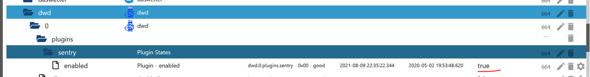

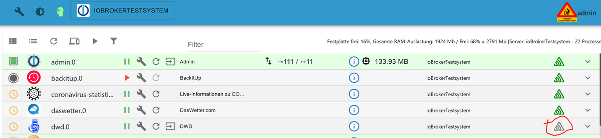

        Bei den Instanzen sieht man mit aktiviertem Expertenmodus auch das Symbol um Sentry pro Instanz ein / auszuschalten.
        Ich hätte jetzt erwartet, wenn ich bei der DWD Instanz Sentry ausschalte auch das entsprechende Objekt auf FALSE geht. Bei mir bleibt es in der Objektansicht aber auf TRUE stehen. Das gleichen Verhalten hab ich auch bei anderen Instanzen.
        Hab ich eine falsche Erwartungshaltung. Kann ich prüfen ob Sentry gerade für eine spezielle Instanz aktiv/inaktiv ist?

          @feuersturm ist bei mir auch nicht verbunden, also dieses sentry-logo zwischen grün und grau togglen ändert nicht den zustand der /system/adapter/.../0/plugins/sentry/enabled Objekte und umgekehrt ändert das ändern des objektzustands nicht die farbe des logos.

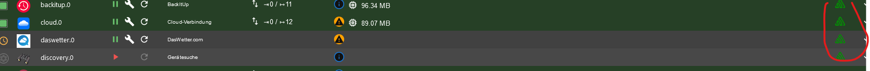

                              Es gibt im Tab "instanzen" hinter jeder Instanz ein Sentry Symbol welches man anklicken kann um sentry zu de/aktivieren

                                    Habe sie jetzt erstmal, wie von Dir vorgeschlagen, über den entsprechenden "Button" unter "Instanzen" deaktiviert.
                                    Dabei fiel mir auf, daß man den Sentry-Eintrag beim backitup-Adapter nicht aktivieren kann (will ich ja auch nicht), aber ein Fehler ist es ja trotzdem. Habe mal ein Issue in GitHub dazu erstellt.
                                    • Homoran
                                      Homoran Global Moderator Administrators @invidianer last edited by Homoran
                                      @invidianer sagte in Meldungen an sentry.iobroker.net deaktivieren?:
                                      geht bei mir einwandfrei.
                                      Hab's gerade getestet: aus - an - aus - an
                                      I 1 Reply Last reply Reply Quote 1
                                      • I
                                        invidianer @Homoran last edited by
                                        Bei mir geht es nur, wenn ich den Adapter vorher "pausiere" (gerade eben probiert). Klicke ich sofort auf das "Sentry"-Symbol, macht er es nicht (vorher pausieren hatte ich vorhin nicht probiert).
