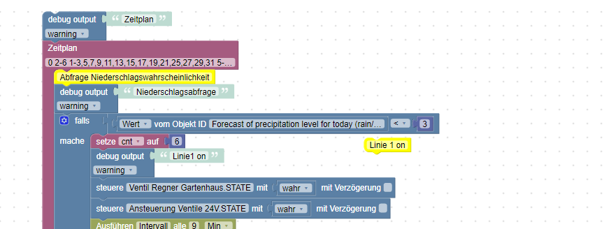

      Ich möchte folgenden Wetterdatenpunkt
      gegen den DWS Datenpunkt wechseln.
      Welchen Datenpunkt muss ich verwenden.
      Er soll im abgebildeten Blockly ausgetauscht werden.

          Das ist eine Ansteuerung für Bewässerungsventile
          Der Datenpunkt soll voraussichtlichen Regen anzeigen.

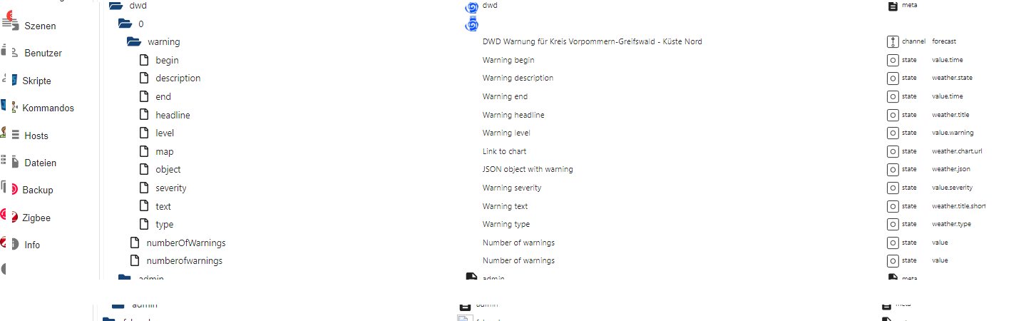

                @altersrentner sagte: Welcher ist der richtige?
                Keiner davon. Das sind nur Warnungen, keine Vorhersagewerte.
                dwd != DWS

                  @altersrentner sagte in Welchen Datenpunkt für DWS verwenden:
                  das ist ja der DWD Adapter.
                  deswgen Fragte ich ja was DWS sein soll.

                  der DWD meldet Unwetterlagen, keine spezifische Regenvorhersage

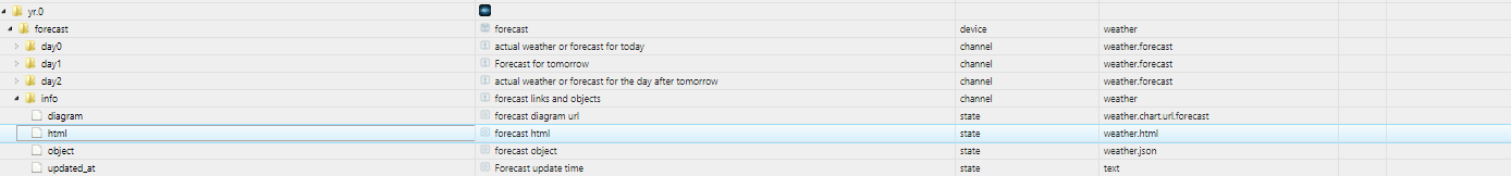

                        In einem anderen Adapter: yr, daswetter, ??

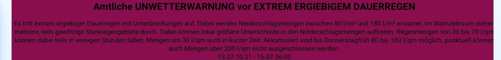

                          @altersrentner Wenn der Wetterdienst eine Warnung ausgibt, findest Du alles als JSON String im object Datenpunkt. Oder eben aufgedröselt in den einzelnen Datenpunkten zum Beispiel die Beschreibung in description.
                          Gibt es keine aktuellen Warnungen ist alles leer.

                            und das macht der DWD nicht.
                            Natürlich kann man eine Unwetterwarnung parsen, ob da etwas von 200Liter/qm drinsteht, aber eben nur im Unwettermaßstab

                              @altersrentner das gezeigte Blockly basiert auf dem Adapter Weatherunderground, dort gibt es entsprechende DP's mit Niederschlagsmengen.

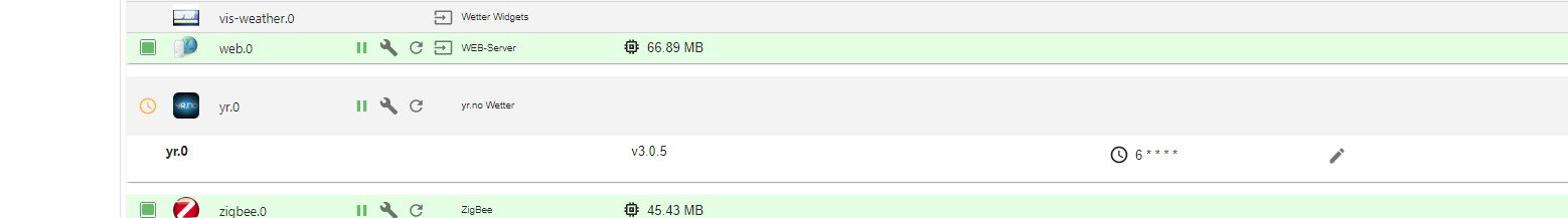

                                Ich hatte und habe den Yr -Adapter auch installiert,
                                Bin mir aber nicht sicher ob der läuft😧
                                In der neuen ioBroker Version sieht ja alles anders aus.
                                Dazu kommt , das er aus meiner VIS verschwunden ist.
                                  ist doch grün(Pausezeichen), die Uhr ganz links sagt aus, das der Adapter per Zeitplanung gesteuert wird.
                                  Allerdings kenne ich die Datenpunkte des Adapters nicht, daher weiss ich auch nicht, ob dein gesuchtes dort überhaupt zu finden ist

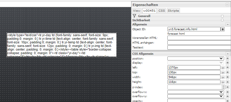

                                    Ich hatte yr. Wetter in der Visualisierung.
                                    Jetzt bei der neuen ioBroker Version ist es verschwunden.
                                    Versuche es jetzt neu zu installieren.
                                    Es gab ein yr.mo Widget. Über dieses hatte ich die Wetterdaten visualisiert.
                                    Leider nicht mehr vorhanden. Zumindest bei mir..
                                    Versuche jetzt über das String Widget die html Datei zuladen.
                                    In der VIS wird aber nicht die Grafik angezeigt

                                        @Altersrentner in erster Linie ging es doch um ein blockly, dessen Datenpunkt (Regenvorhersage) dir fehlt, diesen findest du wie oben geschrieben, im Weatherunderground Adapter.
                                        Den yr- Adapter habe ich nicht, weiss daher auch nicht, ob dieser die entsprechenden DP's mit bringt.

                                            steht doch oben in deinem blockly drin, dieser ist doch dann logischerweise aktiv, wenn du das blockly nicht verändert hast
                                            vorhergesagte Gesamtmenge an diesem Tag ist z.b.
                                            weatherunderground.0.forecast.0d.precipitationAllDay
