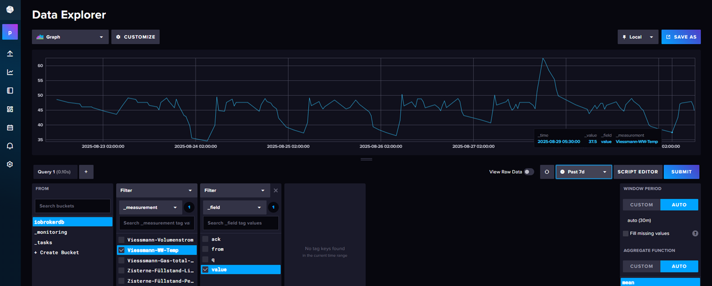

                                  • Friedhofsblond
                                    Friedhofsblond @BigChris last edited by
                                    @bigchris
                                    Moin,
                                    kann ich nicht sagen, bei mir kommen noch Daten über die API.
