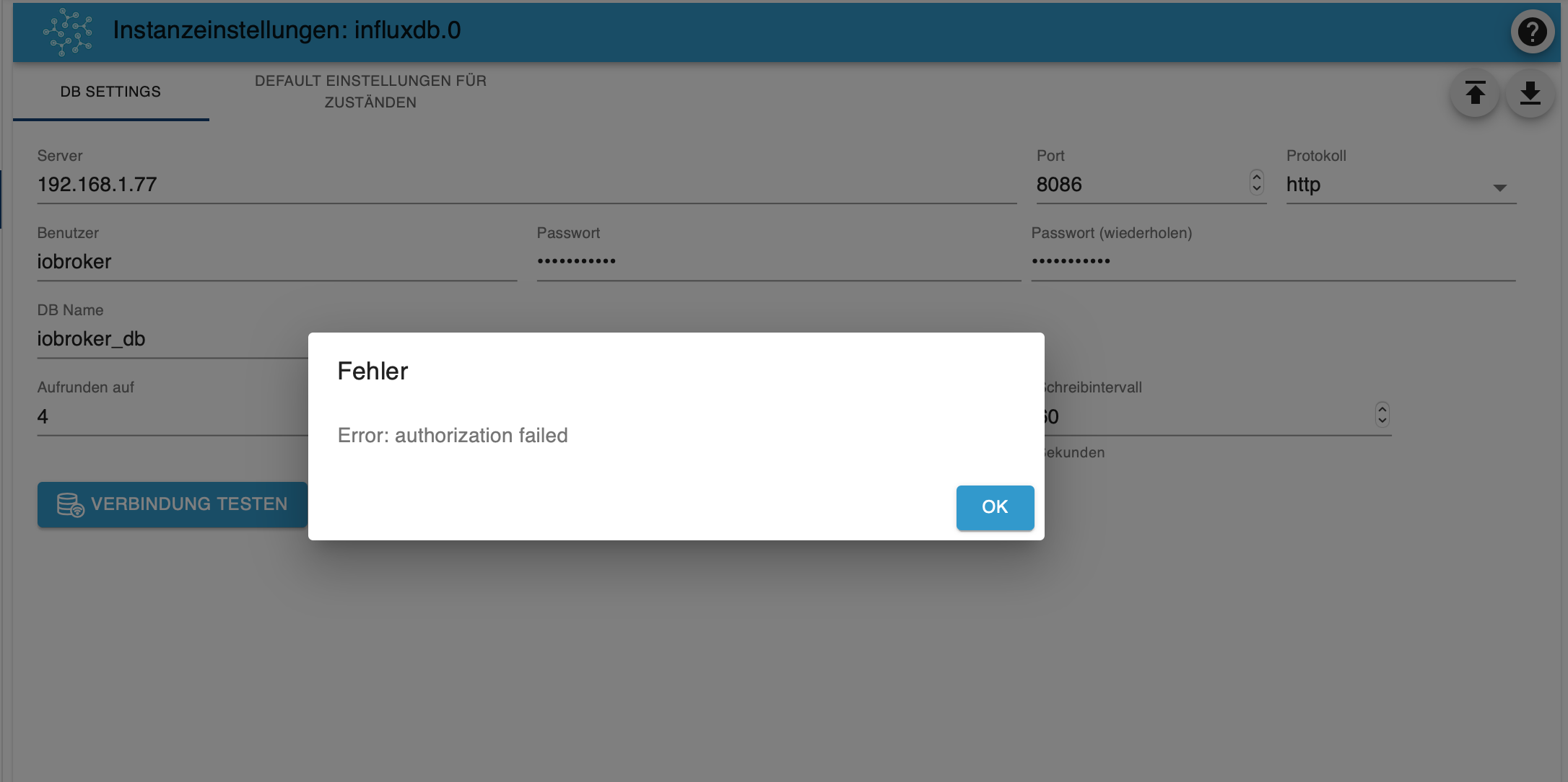

      • xxx_turbo_xxx
        xxx_turbo_xxx last edited by
        Das Passwort ist richtig, aber ich bekomme keinen Zugriff...
        Muss ich evtl. Rechte neu vergeben? Wenn ja, wie?
        Danke!

                                        • xxx_turbo_xxx
                                          xxx_turbo_xxx @Guest last edited by
                                          @blechsoldat
                                          Hab die Prozedur auch mal angewendet. 1.8.x ist raus und es läuft nur noch die 1.6.4
                                          Allerdings kann ioBroker, warum auch immer, nicht auf die verk***ckte Datenbank zugreifen. Ich blick es nicht!
                                          pi@raspberrypi:~ $ apt policy influxdb
                                          influxdb:
                                            Installiert:           1.6.4-1+deb10u1
                                            Installationskandidat: 1.6.4-1+deb10u1
                                            Versionstabelle:
                                           *** 1.6.4-1+deb10u1 500
                                                  500 http://raspbian.raspberrypi.org/raspbian buster/main armhf Packages
                                                  100 /var/lib/dpkg/status
                                          ● influxdb.service - InfluxDB is an open-source, distributed, time series database
                                             Loaded: loaded (/lib/systemd/system/influxdb.service; enabled; vendor preset: enabled)
                                             Active: active (running) since Sat 2021-08-28 14:15:12 CEST; 6min ago
                                               Docs: man:influxd(1)
                                           Main PID: 631 (influxd)
                                              Tasks: 13 (limit: 4915)
                                             CGroup: /system.slice/influxdb.service
                                                     └─631 /usr/bin/influxd -config /etc/influxdb/influxdb.conf
                                          Aug 28 14:20:22 raspberrypi influxd[631]: ts=2021-08-28T12:20:22.758768Z lvl=info msg="Executing query" log_id=0WFAoKsl000 service=query query="SELECT mean(value) FROM iobroker_db.glob
                                          Aug 28 14:20:22 raspberrypi influxd[631]: [httpd] 192.168.1.63, 192.168.1.63,192.168.1.77 - grafana [28/Aug/2021:14:20:22 +0200] "GET /query?db=iobroker_db&epoch=ms&q=SELECT+last%28%22
                                          Aug 28 14:20:22 raspberrypi influxd[631]: ts=2021-08-28T12:20:22.768353Z lvl=info msg="Executing query" log_id=0WFAoKsl000 service=query query="SELECT mean(value) FROM iobroker_db.glob
                                          Aug 28 14:20:22 raspberrypi influxd[631]: ts=2021-08-28T12:20:22.768691Z lvl=info msg="Executing query" log_id=0WFAoKsl000 service=query query="SELECT mean(value) FROM iobroker_db.glob
                                          Aug 28 14:20:22 raspberrypi influxd[631]: [httpd] 192.168.1.63, 192.168.1.63,192.168.1.77 - grafana [28/Aug/2021:14:20:22 +0200] "GET /query?db=iobroker_db&epoch=ms&q=SELECT+mean%28%22
                                          Aug 28 14:20:27 raspberrypi influxd[631]: [httpd] 192.168.1.77 - iobroker [28/Aug/2021:14:20:27 +0200] "GET /query?db=iobroker_db&p=%5BREDACTED%5D&precision=ms&q=show+databases&u=iobro
                                          Aug 28 14:20:38 raspberrypi influxd[631]: [httpd] 192.168.1.77 - iobroker [28/Aug/2021:14:20:37 +0200] "GET /query?db=iobroker_db&p=%5BREDACTED%5D&precision=ms&q=show+databases&u=iobro
                                          Aug 28 14:20:48 raspberrypi influxd[631]: [httpd] 192.168.1.77 - iobroker [28/Aug/2021:14:20:48 +0200] "GET /query?db=iobroker_db&p=%5BREDACTED%5D&precision=ms&q=show+databases&u=iobro
                                          Aug 28 14:20:58 raspberrypi influxd[631]: [httpd] 192.168.1.77 - iobroker [28/Aug/2021:14:20:58 +0200] "GET /query?db=iobroker_db&p=%5BREDACTED%5D&precision=ms&q=show+databases&u=iobro
                                          Aug 28 14:21:08 raspberrypi influxd[631]: [httpd] 192.168.1.77 - iobroker [28/Aug/2021:14:21:08 +0200] "GET /query?db=iobroker_db&p=%5BREDACTED%5D&precision=ms&q=show+databases&u=iobro
                                          ? 1 Reply Last reply Reply Quote 0
                                            A Former User @xxx_turbo_xxx last edited by
                                            @xxx_turbo_xxx
                                            Ich habe eine andere Adapter Version (2.2.0).
                                            Zumindest sieht mein "Einstellungsfenster"anders aus.
