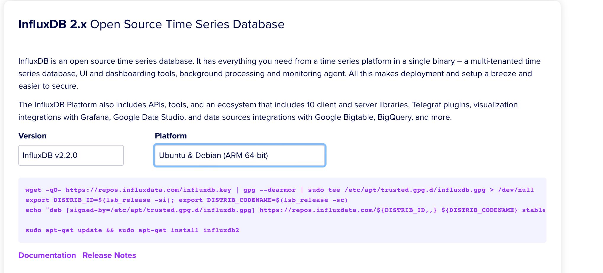

      https://portal.influxdata.com/downloads/
      sudo apt-get update && sudo apt-get install influxdb2

        Danke, ich muss wohl ubuntu 64bit wählen. Nehme ich das:

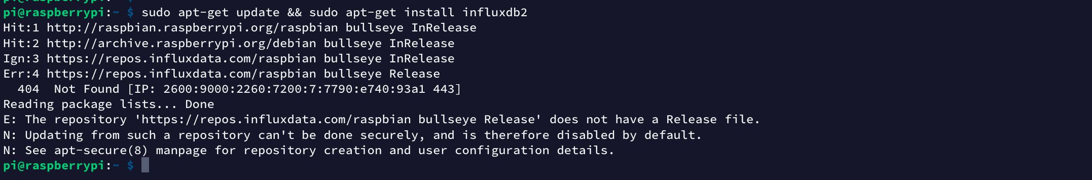

        kommt bei der Ausführung kein Fehler, bei der Installation schon:
        Ich bin alles andere als ein Newbie, aber hier stehe ich auf dem Schlauch.
        • Thomas Braun
          Thomas Braun Most Active @mading last edited by Thomas Braun
          @mading
          uname -a
          Influxdb2 benötigt zwingend eine 64bit-Umgebung.
          Damit bekäme man dann auch Zugang zu influxdb2:

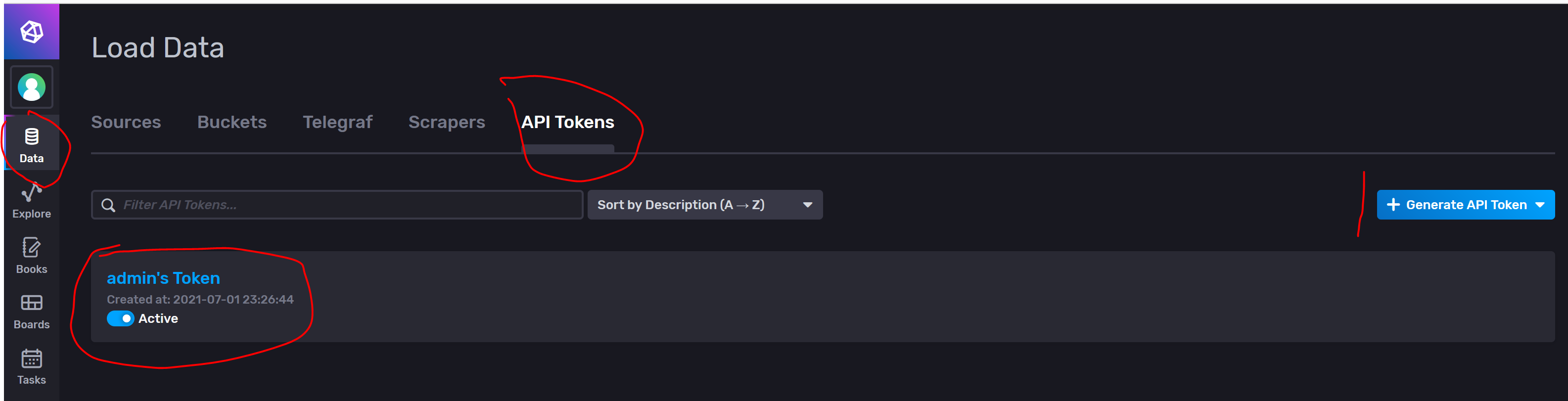

                            @humidor Organisation = komplexe Zahl Buchstabenkombi
                            wo befindet sich der Owner Token?
                            Feuersturm 1 Reply Last reply Reply Quote 0
                            • Feuersturm
                              Feuersturm @Humidor last edited by Feuersturm
                              @humidor Hier. Über den Button "Generate API Token" kannst du einen Token generieren:
                              Humidor Pedder007 2 Replies Last reply Reply Quote 0

                                @feuersturm genau, super, danke, alles grün, war schon komplex die Infos zu finden
