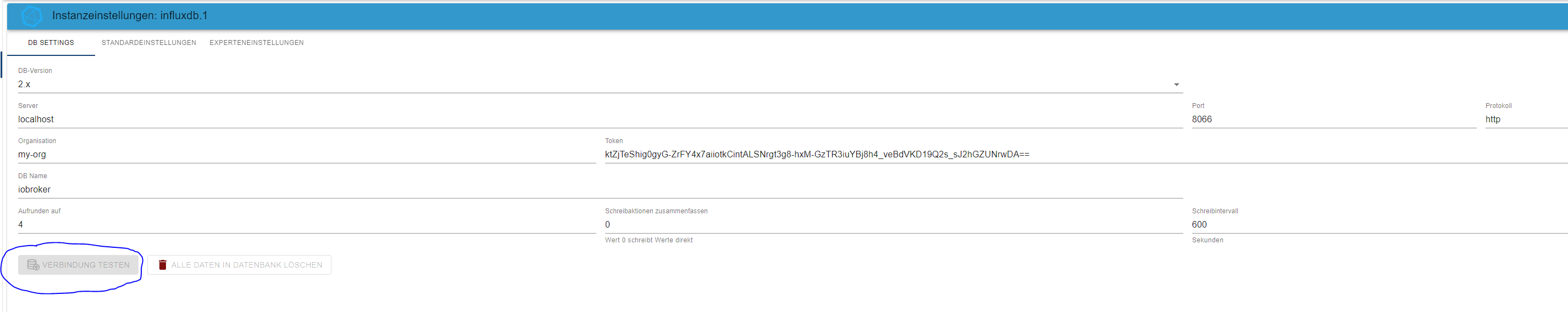

                                  Hallo Zusammen,
                                  ich wollte den aktuellen "Test Adapter InfluxDB 2.X eine Verbindung zu meiner InfluxDB 2.1.1. DB herstellen. Leider wird nach Eingabe aller Daten (inkl. des Tokens, der bei der Installation von InfluxDB erzeugt wurde) der "Verbindung Testen"-Button nicht aktiv. Ich habe in diesem Topic und hier (https://github.com/ioBroker/ioBroker.influxdb/issues/146) nach einer Lösung gesucht, aber nichts gefunden. In dem Eintrag bei Github geht es darum, dass das Token "richtig encoded" sein muss.
                                  Wie funktioniert dieses "encoden" des Tokens, wo kann das gemacht werden? Oder hat dieser Eintrag gar nichts mit meinem Problem (Verbindung Testen-Button wird nicht aktiv) zu tun?
                                  Hat jemand eine Idee?
                                  Vielen Dank!

                                    @maxxiger naja die Alternative ist einfach settings speichern. Dann startet der Adapter neu und du siehst im log ob er sich verbinden konnte
                                    • Excodibur
                                      Excodibur Developer last edited by
                                      @maxxiger Der "Verbindung Testen"-Button wird nur aktiv, wenn die Adapter Instanz auch gestartet wurde. Normalerweise erfolgt das automatisch beim Erstellen einer neuen Instanz.
                                      • M
                                        maxxiger last edited by
                                        Jungs, das war die Lösung! Den Adapter einfach starten, auch wenn der Knopf "Verbindung Testen" noch nicht aktiv ist.
                                        Die Instanz steht nun auf "grün" und schreibt hoffentlich fleißig Daten in die InfluxDB 2.1.1.
                                        Ich warte die nächsten Paar Stunden ab und schau dann in mein "bucket", ob dort Daten abgelegt/geschrieben wurden.
                                        Vielen Dank nochmal an Euch für die schnelle Hilfe!
