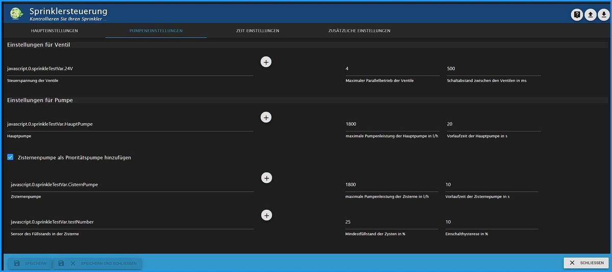

      ich teste gerade den Sprincle Adapter und habe das Problem, dass er zur angegebenen Zeit einschaltet, nach der eingestellten Bewässerungszeit Kreis 1 abschaltet und auf Kreis 2 wechselt, aber er schaltet Kreis 2 nicht ab nach der Bewässerungszeit. Beide Kreise haben exakt die gleichen Einstellungen.
      Ich habe zwei Hunter Ventile, also 2 Kreise, an einem Sonoff 4ch Pro, jeweils NC, also stromlos geschlossen.
      Habe ein seeeehr umfangreiches Script zur Bewässerung, würde das jedoch versuchen durch den Adapter abzulösen.
      Jemand ne Idee warum die Abschaltung vom 2. Kreis nicht funktioniert, das einschalten jedoch schon?
      Danke euch.

          @dirk-peter Moin, protokolliert wurde mE garnix zum Ausschaltzeitpunkt. Ich teste es aber nochmal. Konfiguration sh. Bilder

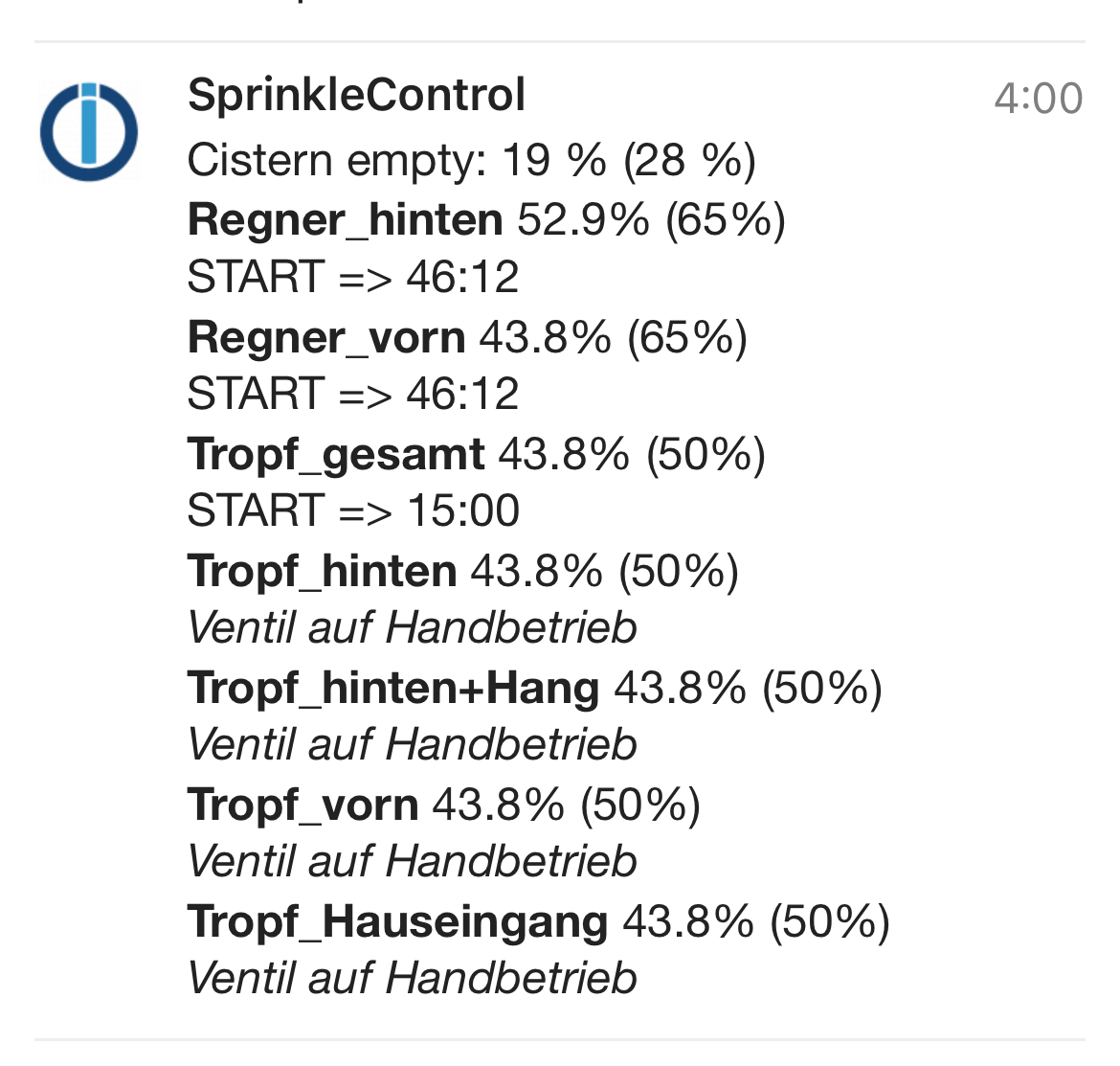

                                    @dirk-peter hallo Dirk,
                                    ich denke die letzte Anpassung ist, scheinbar für mein Setup, nicht die Lösung.
                                    Heute bspw. wurde duch die zus. Hysterese von 20% verhindert, dass SprinkleControl bewässert. siehe Screenshot.
                                    Ich versuche mal etwas detailierter mein Setup zu beschreiben.
                                    • ich habe keine Hauptpumpe, nur eine Zisternenpumpe
                                    • die Nachspeisung wir durch ein extra Blockly realisiert > ab 10% wird nachgespeist bis die Zisterne 20% hat (ich will die Zisterne immer nur soweit nachfüllen wie nötig, um für Regenfälle "platz" zu haben)
                                    • in Sprinklecontrol habe ich 8% eingestellt, was theoretisch nie erreicht wird, wenn die Nachspeisung richtig funktioniert (die 8% sind also eine Art Not-Sperre)
                                    Ich bin jetzt erstmal zurück auf die 0.2.17
                                    VG
                                    Dirk Peter 1 Reply Last reply Reply Quote 0

                                      @iot4db Als Lösung sehe ich nur eine individuelle Eingabe der Hysterese. Diese könnte man in der Konfiguration ablegen.
                                      Was deine Schwankungen des Füllstandes angeht, so solltest du vielleicht über eine Glättung der Werte nachdenken.
                                      Übrigens bei meinem Füllstandsensor HM-Sen-Wa-Od habe ich auch ab und zu extreme Schwankungen,
                                      aber dann wird nur auf die Grundwasserpumpe umgeschaltet und gut ist es.
                                      Aber zurück zum Thema, versuche es mit der individuelle Eingabe der Hysterese bis zum Wochenende umzusetzen.
