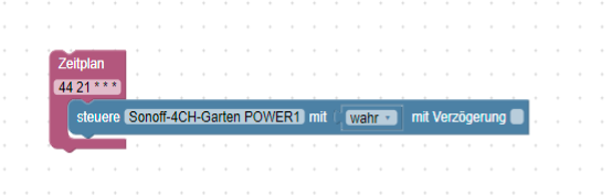

      ich habe ein Bewässerungs-Script gebaut, was bisher einwandfrei funktionierte.
      Von heute auf morgen startet es nicht mehr.
      Nach längerer Fehlersuche habe ich in einem neuen Script einen Trigger (cron) angelegt, der meinen Sonoff 4Ch Pro ansteuern soll, ganz simpel.
      Aber noch nicht mal der startet...🤷‍♂️
      Die Systemzeit wurde überprüft und auch die Zeitzone stimmt.
      Installiert wurde ein Raspberry Pi OS, basiert auf Debian Buster.
      schedule("44 21 * * *", async function () {
        setState("sonoff.0.Sonoff-4CH-Garten.POWER1"/*Sonoff-4CH-Garten POWER1*/, true);
      Hat jemand eine Idee wonach ich noch suchen soll?
      Bin langsam am verzweifeln, auch weil ich meinen Code schon dermaßen zerlegt habe und letztendlich liegt es am fu.....g Trigger 😱 oder ich bin schon sowas von technikblind...
      LG Tom

        Ein Start über den folgenden Trigger, welchen ich über eine Variable aus VIS heraus starte, funktioniert übrigens einwandfrei:

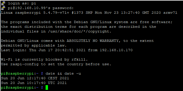

                • L
                  Legoland @paul53 last edited by
                  das scheint aber doch zu stimmen, oder?

                    • L
                      Ja, läuft auf nem Raspberry.
                      Mein Debug Ergebnis ist das:
                      paul53 L Homoran 3 Replies Last reply Reply Quote 0

                              Legoland @Legoland last edited by
                              der Raspi sagt auch iwas von 13:27 (siehe vorheriges Bild)?!?

                                  paul53 @Legoland last edited by paul53
                                  @legoland sagte: der Raspi sagt auch iwas von 13:27
                                  Aber auch 23.11.2020 (letzte Aktualisierung des OS?)

                                    Legoland @Homoran last edited by
                                    @homoran Ja, direkt per Putty/SSH drauf...
                                    • L
                                      @paul53 Das könnte das Install-Datum sein, oder?
                                      neu gestartet wurde er definitiv vorgestern

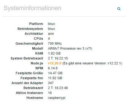

                                          • L
                                            Legoland @Thomas Braun last edited by
                                            @thomas-braun
                                            Das einzige was er zum Aktualisieren anmerkt ist Node.js
                                            ...und das trau ich mich nicht 🙂
                                            Was gibts sonst zu aktualisieren?
                                            L Thomas Braun 2 Replies Last reply Reply Quote 0
