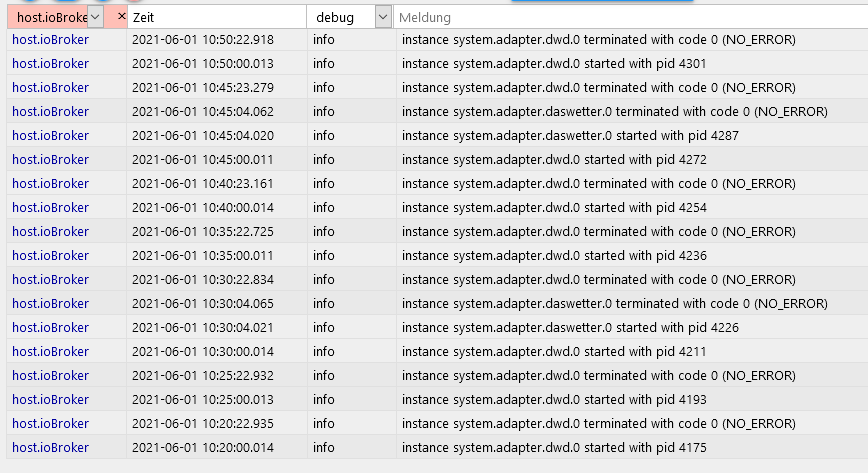

    MaverickElTech
    ich habe meine Fritzbox 7490 gegen Vigor und Unifi USG ersetzt. Gleichzeitig musste ich mein IP-Bereich ändern (192.168.10.X -> 192.168.40.X). Mein ioBroker läuft in Proxmox in einer VM. Dort habe ich auch überall die Adressen angepasst (statisch). Seit der Umstellung laufen bestimmte Adapter nicht mehr und bleiben "gelb". Unteranderen auch der ioT Adapter. Ich habe schon einiges gegoogelt und denke es liegt an den DNS-Server. Aber ich habe keine Ähnung wo ich suchen soll und was ich einstellen muss. Habt ihr eine Idee?

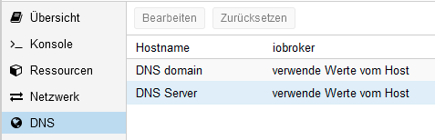

                            @MaverickElTech
                            Was steht bei Deiner VM hier
                            Proxmox und HA ...
                            Ich schreibe den Code nicht mehr selbst – ich schimpfe mit der KI, bis es funktioniert.
                            crunchipC M 2 Antworten Letzte Antwort
                              @MaverickElTech
                              crunchipC Offline
                              crunchipC Offline
                              crunchip
                              @meister-mopper gibts bei VM nicht
                                @MaverickElTech
                                MaverickElTech
                                @meister-mopper
                                Die IP von der USG (Gateway)
                                • crunchipC crunchip
