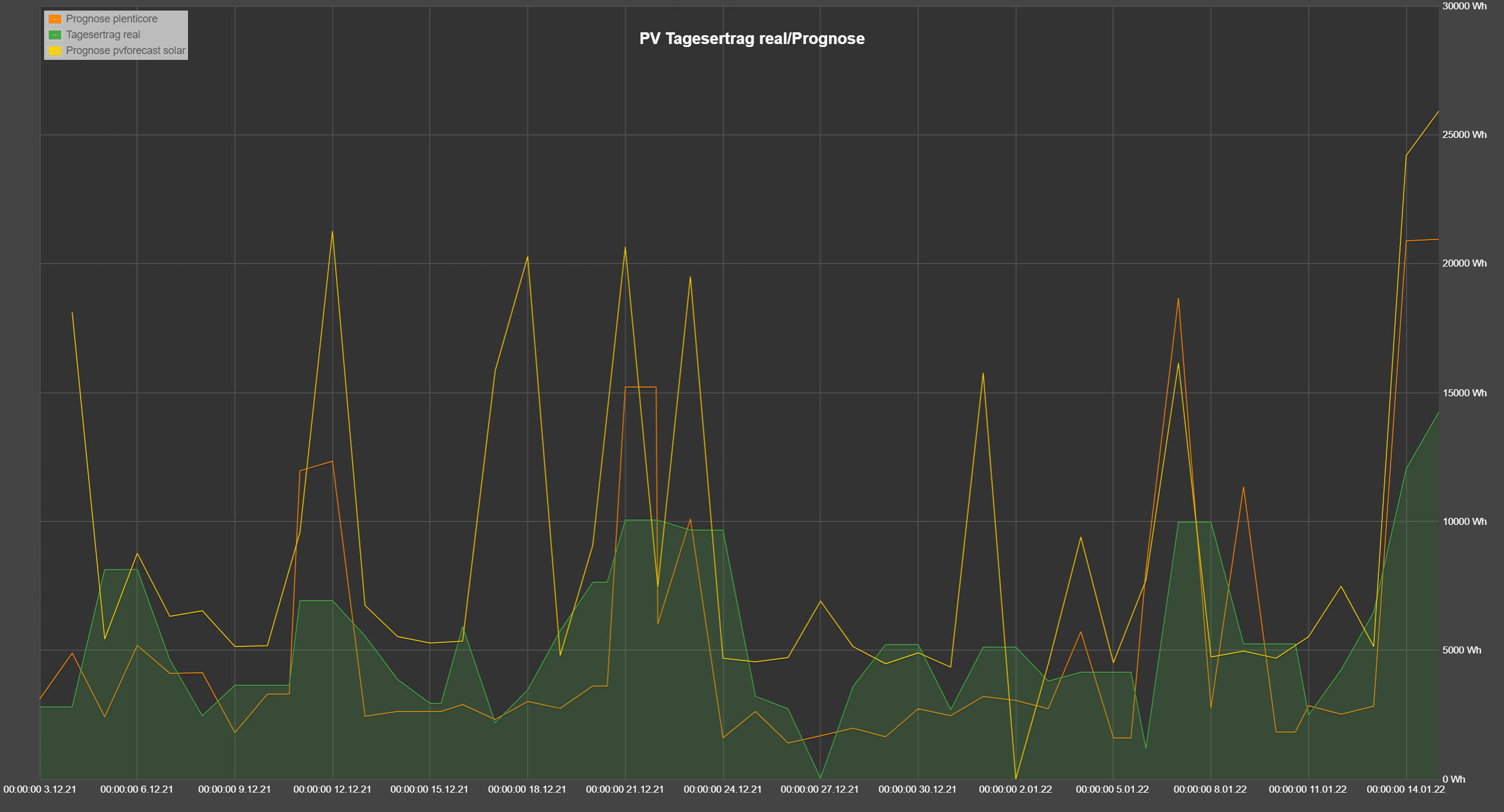

                    maxpd @haus-automatisierung last edited by maxpd
                    Ich habe Solcast und Forecast gleichzeitig. Bei mir ist Solcast (rot) meist höher als Forecast (blau).
                    Hier im Vergleich + das tatsächliche Ergebnis (gelb):
                    Vielleicht wäre Solcast ~ -40% ein guter Wert
                    mcBirne 1 Reply Last reply Reply Quote 0

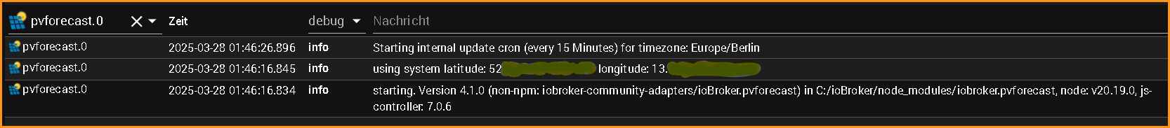

                                          Ich klinke mich an dieser Stelle mal ein, weil sich das Ganze so liest, wie es derzeit bei mir ist.
                                          Ja, ich weiß, die bisherigen Posts sind alle schon ein paar Jahre alt, aber

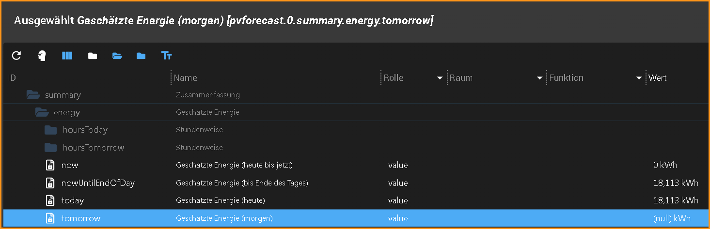

                                          • Hab/bekomme, leider erst jetzt bemerkt, seit Ende Januar 25 ein NULL in den Datenpunkt "pvforecast.0.summary.energy.tomorrow" geschrieben. Und ich bin mir nicht 100% sicher, aber bis auf das Update zur Version 2.8.(?) 1 oder 2, hatte ich glaube nichts verändert. Weiter zurück geht ja inzwischen auch nicht mehr.
                                            Ist aber nur so ein Gefühl, kann mich auch täuschen.
                                          Versuche, das Problem mittels Downgrade, oder des hier Beschriebenen zu fixen, haben nichts gebracht. Auch Neuinstallation des Adapters, und sogar des kompletten ioB, änderten nichts. Es gibt auch keine Debug-/Fehlermeldungen dahingehend.
                                          Insgesamt ist es nicht wirklich dramatisch, da die Anlage in 2 Teilbereich (Ost und West) unterteilt ist, und die tomorrow-Werte für die Bereich kommen. Die Summe derer in einen User-Datenpunkt erfüllt ja den gleichen Zweck. Aber da es j schon mal eine solche Situation gab...
                                          • Und dann gibt es da noch die Sache mit dem Intervall. der Adapter meldet, alle 15 Minuten aktualisieren zu wollen, aber ich habe ich habe zu vollen Stunde alle 60 Minuten (Forecast-Solar) eingestellt.
                                          Könnte es da einen Zusammenhang mit dem NULL-Eintrag geben?
                                          Nach ein wenig Stöbern in einer der letzten Log's habe ich dann doch noch was gefunden, dass vielleicht interessant sein könnte. Ist allerdings 'nur' eine Warnung, dass die Config nicht ok sei. Recht weit unten -> 2025-03-28 01:56:33.233
                                          20250328_0145_log.txt
                                          Wenn es irgend einen Anhaltspunkt und/oder nen Fix geben sollte, wäre natürlich schön.
                                          Besten Dank und Grüße...

                                            Kaine Antwort ist bekanntlich auch eine Antwort... Aber dann antworte ich mir mal selbst.
                                            Habe den Grund für den "NULL"-Wert gefunden:
                                            Wenn eine oder mehrere der (vor-) konfigurierten PV-Anlagen einen kWp-Wert kleiner einer 3 oder 4 Stellen hinter dem Komma hat, kann pvForecast oder Forecast-Solar diese/n Wert/e scheinbar nicht verarbeiten/nutzen und schreibt bzw. sendet NULL statt eines 'regulären' Werts zurück. Ob es nun kleiner 3 oder 4 oder mehr Stellen hinterm Komma sind, kann ich gerade nicht testen, hab (mal wieder) das Api-Limit ausgereizt 😉
                                            Hintergrund, warum ich so geringe Werte gewählt hatte:
                                            Da die Anlage, für die ich das aktuell einrichte, wg. 'wandernder' Verschattung, auf bis zu 4 Teilbereiche/MPPT's je Dachseite aufgeteilt ist/wird, wollte ich diese schon vorab konfigurieren, aber die kWp-Werte für die (noch) nicht montierten Teile halt so gering wie möglich wählen, dass sie keinen oder nur einen möglichst geringen Einfluss auf die Summe der gesamten Anlage haben. Bei einem kWp-Wert von (Korrektur) 0,1 wird aktuell ein Wert für summery_energy._tomorrow zurückgegeben/eingetragen.
                                            465
