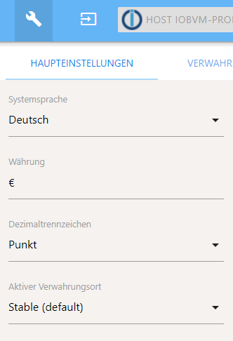

            @vocaris Keine Ahnung, ich habe die Beta nicht drauf. Du hast vermutlich in den Grundeinstellungen (der Schraubenschlüssel oben) auf Beta stehen, da sollte "Stable" stehen:
            Dann Adapter downgraden und hoffen... (oder Backup einspielen)

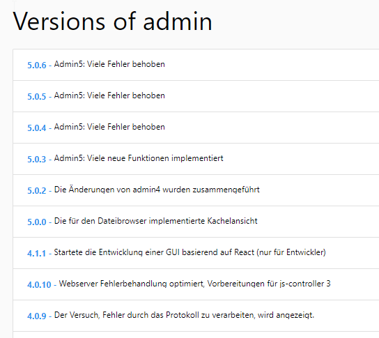

                          OK. Habe den Adapter jetzt wieder auf 5.0.6.
                          Leider finde ich beide Scripte nicht mehr im Script Adapter. Das ist echt blöd.
                          Auch wenn jetzt die 5.0.8 drauf war, sollte doch eine einfaches Verschieben von Scripten funktionieren.
                          Sind die jetzt wirklich weg oder habe ich noch irgend eine Chance die zu finden?

                                    Ahh. OK. Das 4.2.1 Stable ist, habe ich nicht gesehen. Sorry.
                                    Aber 4.2.1 finde ich in der Auswahl nicht

                                          Und stell den Verwahrort auf default um. Sonst fängst du dir die Version beim nächsten Update/Upgrade wieder ein.
                                          V 1 Reply Last reply Reply Quote 0
                                          • V
                                            Vocaris @Thomas Braun last edited by
                                            @thomas-braun
                                            Habe ich schon gemacht.
                                            Allerdings heißt der Verwahrungsort bei mir stable nicht default.
                                            Das Verschieben der Scripte geht wieder. Aber meine beiden anderen werden nicht angezeigt. Die sind bestimmt irgendwo auf dem Pi Verzeichnis. Muss nur mal gucken wie ich sie wieder zu Gesicht bekomme.
