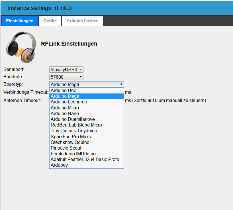

                    @homoran Arduino Nano? Läuft da RFLink überhaupt? Denke, da brauchts einen Mega 2560. Den gibt es mittlerweile auch auf einer etwas kleineren Platine, aber dennoch Mega 2560.

                      @klassisch sagte in 433 MHz Signale wie permanent mitlesen?:
                      Arduino Nano?
                      hat @tklein in der Konfig ausgewählt.
                      und da hängt wahrscheinlich noch der ftdi dran
                      EDIT:
                      laut Konfig sind mögliche Geräte:
                      wobei mich auf http://www.rflink.nl/blog2/download wundert, dass der letzte Eintrag von 2017 ist

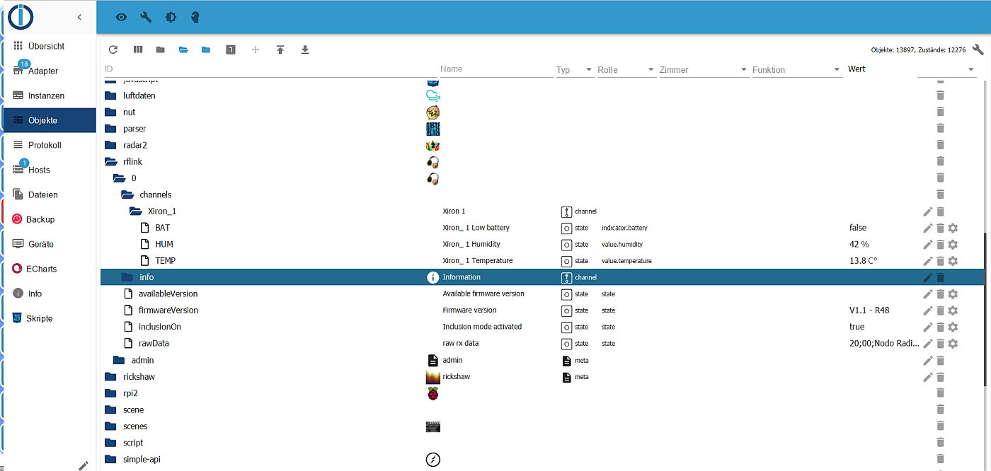

                          Bei mir ist inzwischen auch der erste (Fremd-)sensor eingetrudelt:
                          also läuft alles

                            @homoran sagte in 433 MHz Signale wie permanent mitlesen?:
                            Das sind die Billigsten!
                            aber 13°C. Der muß im Keller sein. Oder ist es bei Euch so kalt?
                            also läuft alles
                            und das auch noch auf Admin 5. Respekt!

                              • ist ein NUC mit nativem Debian
                              • ist ein Arduino Mega
                              • Baudrate 57600
                              @tklein
                              Ist es bei dir wirklich ein Arduino nano?
                              Ist die rflink Firmware bereits darauf?
                              tklein
                              @homoran ich habe noch die Firmware von der FHEM benötigten Firmware (version V 3.3.1-dev SIGNALduino cc1101 - compiled at Mar 10 2017 22:54:50) drauf. Da muss ich dann wohl flashen.
                              Hatte ich nicht gewusst. Sorry dafür.
                              Die Hardware sollte ein nanoCC1101 sein.
                              K 1 Antwort Letzte Antwort
                              • T tklein
                                K Online
                                K Online
                                klassisch
                                @tklein Ok, das ist etwas anderes. Der RFLink-Adapter ist nur für RFLink gemacht. Das geht anders http://www.rflink.nl/blog2/wiring . Das braucht einen RX6B Empfänger, der mal 1 EUR gekostet hat.
                                T 1 Antwort Letzte Antwort
                                • K klassisch
                                  also läuft alles
