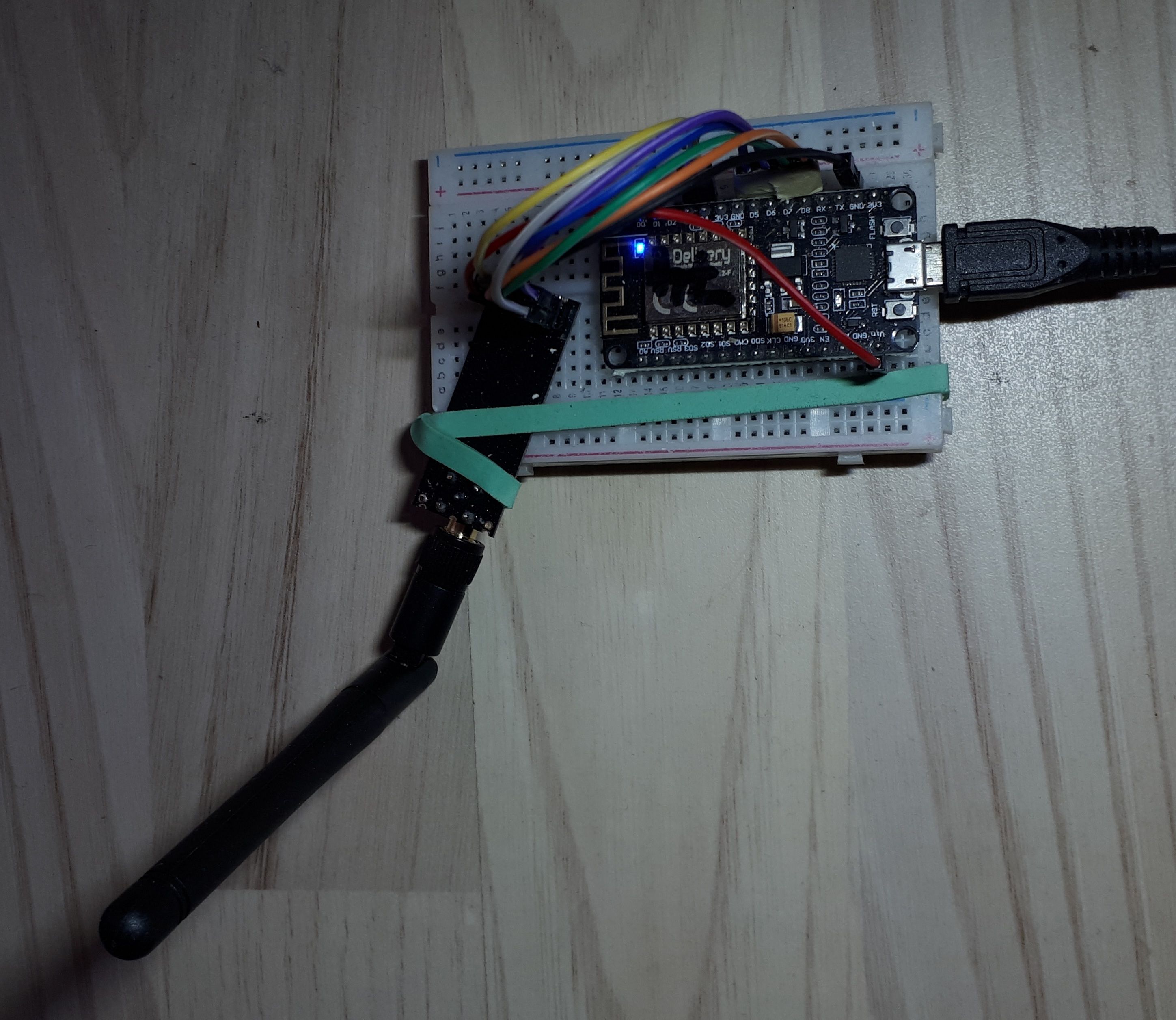

      @a200 sagte in Photovoltaik - Hoymiles HM-1200 Balkonkraftwerk Daten:
      @bananajoe @crunchip - Welche Version hast du? steht unten rechts in der Ecke.
      1. Für den Anfang würde ich die Updatezeit auf 20s reduzieren.
      2. Amplifier Power Level auf MAX setzen
      3. Ganz nah (2-3m) an die Wechselrichter treten.
      4. print inverter data und print RF24 debug einschalten. Vllt kannst du auf der Console was sehen.
      Ja, in der Console kommt dies:
      : Transmit 27 | 15 74 01 01 83 78 56 34 12 80 0B 00 62 C4 A2 19 00 00 00 05 00 00 00 00 66 FD E2
      E: while retrieving data: last frame missing: Request Retransmit
      I: Transmit 27 | 15 74 01 01 83 78 56 34 12 80 0B 00 62 C4 A2 19 00 00 00 05 00 00 00 00 66 FD E2
      I: Inverter #0 I: no Payload received! (retransmits: 5)

      Also da kommt was, aber unvollständig
      Ok, jetzt hat es mal geklappt:
      Receive success: 1
      Receive fail: 13
      Frames received: 5
      Send Cnt: 78
      Inverter 'HM-1500' is available and is producing
      MQTT: not connected

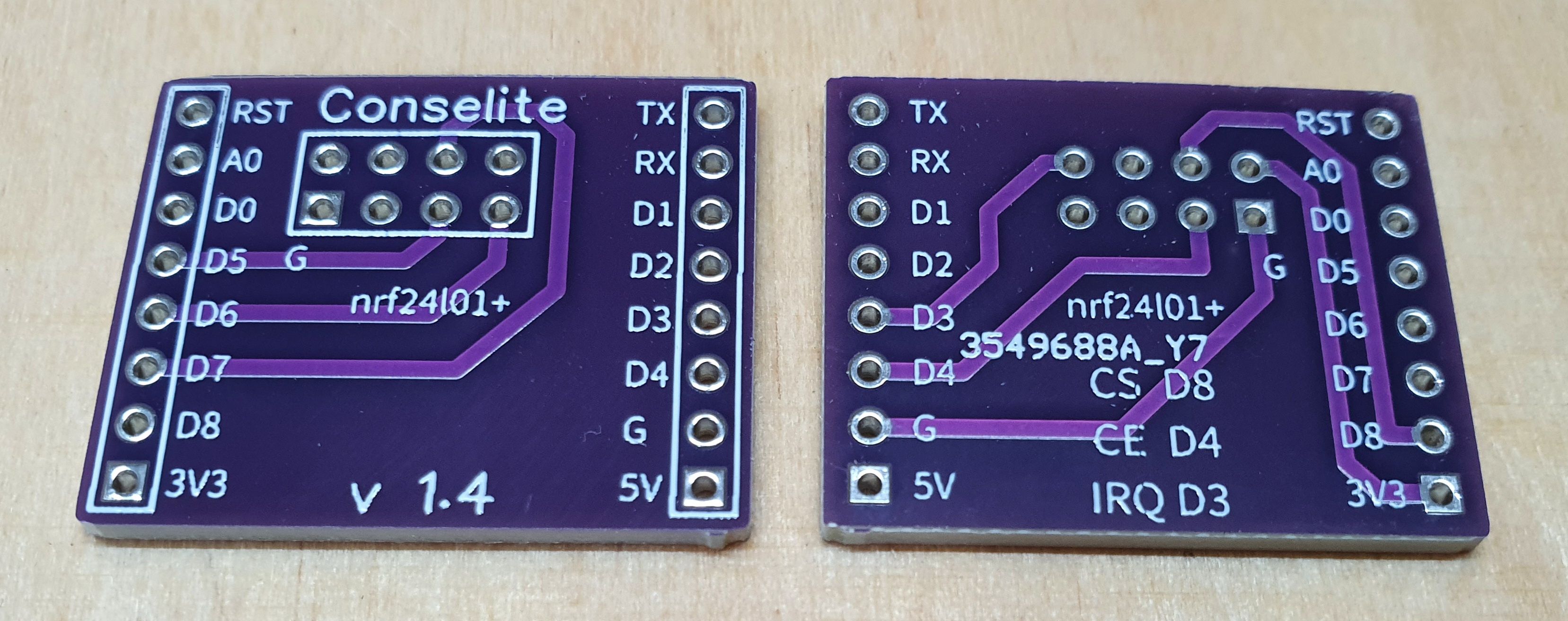

                @jack01 Habe eine kleine Leiterplatine für nRF2401+ und Wemos D1 mini erstellt. Sollte nächste Woche kommen. Falls sie funktioniert, dann werde ich 2 Stück zum Selbstkostenkostenpreis abgeben. Werde mich noch melden. (Hoffe dass das nicht gegen die Forenregeln verstößt!) ;-)

                    Also ... Heukra ich habe es.
                    Ich bin gerade nach Hause gekommen, habe nach NRF24L01 kondensator gegoogelt, Bildersuche.
                    Aha, 10µF zwischen VCC und GND soll man setzen ...
                    Was soll ich sagen, seit dem rennt es wie es soll:
                    Die Quote ist immer noch nicht perfekt, aber immerhin 2:1 statt 1:3000
                    S 1 Antwort Letzte Antwort
                          Welchen Kondensator genau (Link) hast du verwendet?
                          BananaJoeB Offline
                          BananaJoeB Offline
                          BananaJoe
                          #112
                          @saeft_2003 pff aus einer Sammelbox die ich irgendwann man gekauft habe mit Kondensatoren, ähnlich wie so etwas:
                          https://www.amazon.de/HUAREW-Werte-Stück-Aluminium-Elektrolyt-kondensator-Klassifizierungs/dp/B088PV5Y6X
                          ABER ... es funktioniert jetzt besser, aber noch nicht so zuverlässig.
                          Und wie große der sein soll, 330 waren gestern zuviel, 10 ok, ein Versuch mit 33 schlug fehl.
                          Immerhin muss die Stromversorgung des Wemos (der aus 5V die 3,3V macht) den erst einmal laden.
                          Also, hat definitiv etwas gebracht, ist aber noch nicht der Weisheit letzter Schluß.
                          Die 10uF habe ich hier her: https://schullebernd.de/arduino_und_nrf24l01_verbinden/
                          Nachtrag: Es gibt für die NRF-Dinger auch so Anschlußplatinen. Da ist ein eigener Spannungswandler drauf so das man diese auch mit 5V betreiben kann. Das diese verwendet wurde hatte ich schon ein paar mal gesehen und gewundert warum.
                          • J Jack01
                            @bananajoe hier meine Module:
                            nRF2401
                            https://www.makershop.de/module/funk/nrf24l01/
                            WEMOS D1 Mini
                            von Ali Express (all goods are free shipping). Wird aber zurzeit nicht angeboten.
                            Edit:
                            So, habe das Ganze jetzt einmal auf einer Leiterplatte zusammengelötet.
                            So sieht es jetzt in ioBroker (MQTT) aus:
                            Die alternative Software von tbnobody habe ich auch mal auf einem ESP32 installiert (musste mich erstmal mit Git Clone vertraut machen). Sie bootet schon mal. Ich habe aber noch kein Funkmodul angeschlossen.

                                      #118
                                      Wasserstandsmeldung:
                                      • Mit dem Funkmodul: https://www.makershop.de/module/funk/nrf24l01/ (kein +!)
                                      • und dem Adapter: https://www.makershop.de/module/funk/nrf24l01-adapter/ an 5V(!)
                                      • in ca 2m Abstand zu beiden Wechselrichtern
                                      • zur Zeit kein Kondensator dran
                                      funktioniert es "zufriedenstellend", 1 von 10 20 Versuchen schlägt fehl.
                                      Bei den Pins habe ich rumgespielt und bin im Moment auf diesen.
                                      Firmware ist Version 0.4.20, wobei im Git-Repo was geändert wurde (0.4.22 wäre es aktuell)
                                      Ich werde noch weiter rumtesten, hab ja reichlich Bastelmaterial (wobei ich einen Wemos D1 wohl gekillt habe).
                                      Es sind noch angeblich echte "nrf24l01+" im Zulauf.
                                      Trotzdem freue ich mich gerade wie ein Schneekönig - weil es funktioniert. Und ich - Gott sei Dank - nicht die teure DTU pro Box gekauft habe.

                                          BananaJoeB Offline
                                          BananaJoeB Offline
                                          BananaJoe
                                          #120
                                          @a200 das versuche ich noch zu untersuchen.
                                          Ich vermute zum einen das die Spannungsversorgung meiner Wemos Clone nicht so dolle ist - mit dem Adaptern wird die USB-Spannung direkt durchgereicht.
                                          Und jetzt läuft es seit 2 1/2 Stunden und sieht so aus:
                                          Womit ich leben könnte. Die kamen zumeist ganz am Anfang. Die eine Anlage hat er nach dem 2 Fail gehabt, die zweite hat 2 bis 3 Minuten gedauert.
                                          Wenn ich das richtig gelesen habe werden ja die Kanäle gewechselt, unter anderem deshalb ja der nrf23I01 weil das wohl die ganze Kanalbandbreite gleichzeitig im Blick haben kann.
                                          Ob sich das Ding nun darauf einschwingen muss oder es Störungen gibt - keine Ahnung.
                                          Ich baue nachher mal einen weiteren mit der aktuellen Firmware und spiele etwas herum.
                                          Auch die Stabilität muss ich beobachten - und was das Dings nachts so treibt (Fehlerzähler hoch?)
