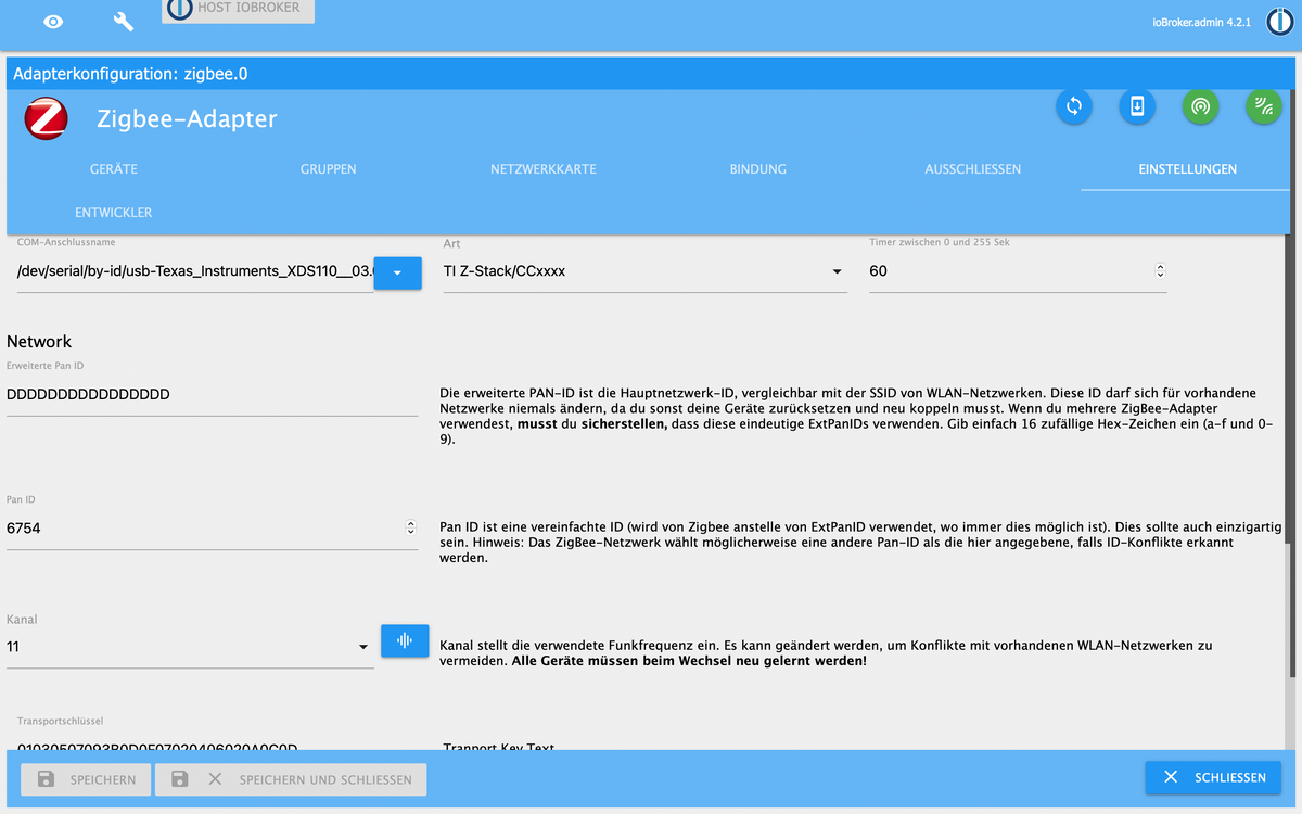

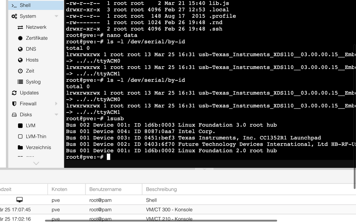

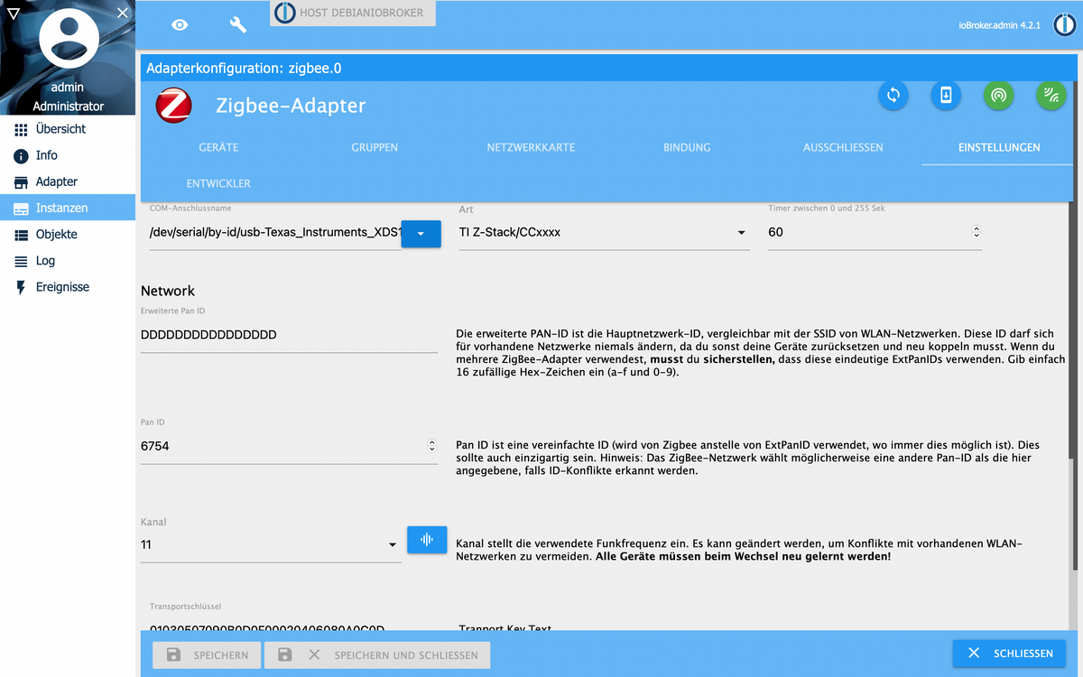

    Hallo zusammen und Danke für die Aufnahme,
    ich habe einen NUC mit Proxmox ioBroker und RaspberryMatic am laufen. Dann habe ich mir nun das TI CC26X2R1 geholt und auch erfolgreich geflasht.
    An die NUC gesteckt und es nach dem 'Video von Matthias Kleine auch eingerichtet aber leider bekomme ich es nicht "grün" in den Instanzen!
    unter:
    lsusb
    Bus 001 Device 003: ID 0451:bef3 Texas Instruments, Inc. CC1352R1 Launchpad
    dann:ls -l /dev/serial/by-id
    lrwxrwxrwx 1 root root 13 Mar 25 16:31 usb-Texas_Instruments_XDS110__03.00.00.15__Embed_with_CMSIS-DAP_L1100KJS-if00 -> ../../ttyACM0
    den Eintrag:
    /dev/serial/by-id/usb-Texas_Instruments_XDS110__03.00.00.15__Embed_with_CMSIS-DAP_L1100KJS-if00
    habe ich dann in den Einstellungen vom Adapter eingetragen !
    Bin nicht sicher was noch alles in den Einstellungen gemacht werden muß?
    Habe schon mehrfach den NUC neugestartet aber keinen Erfolg.
    Bin schon sehr ratlos !
    und noch Neuling 👶
    Wäre über jeden Tipp Dankbar

        hoffe ich habe Dich richtig verstanden und sprenge hier nichts!!

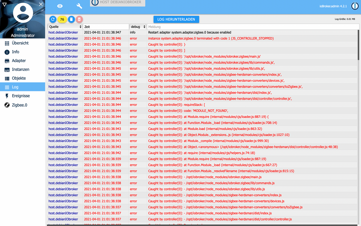

          2021-03-25 16:40:01.994 - error: zigbee.0 (2743) TypeError: Cannot read property 'getEntries' of null
          at Function.loadFromDatabaseIfNecessary (/opt/iobroker/node_modules/zigbee-herdsman/dist/controller/model/device.js:220:55)
          at Function.all (/opt/iobroker/node_modules/zigbee-herdsman/dist/controller/model/device.js:240:16)
          at Controller.getDevices (/opt/iobroker/node_modules/zigbee-herdsman/dist/controller/controller.js:289:31)
          at ZigbeeController.getClients (/opt/iobroker/node_modules/iobroker.zigbee/lib/zigbeecontroller.js:206:49)
          at DeviceAvailability.stop (/opt/iobroker/node_modules/iobroker.zigbee/lib/zbDeviceAvailability.js:222:43)
          at ZigbeeController.callExtensionMethod (/opt/iobroker/node_modules/iobroker.zigbee/lib/zigbeecontroller.js:192:42)
          at ZigbeeController.stop (/opt/iobroker/node_modules/iobroker.zigbee/lib/zigbeecontroller.js:310:20)
          at Zigbee.onUnload (/opt/iobroker/node_modules/iobroker.zigbee/main.js:581:41)
          at Zigbee.emit (events.js:314:20)
          at stop (/opt/iobroker/node_modules/iobroker.js-controller/lib/adapter.js:8620:22)
          2021-03-25 16:40:01.995 - error: zigbee.0 (2743) Cannot read property 'getEntries' of null

            @asgothian ist denn der Weg so ok?
            Ich werde den Eintrag nochmals (habe es schon mehrmals geprüft) prüfen !
            Kann es auch an den Einstellungen in der Instanz liegen?

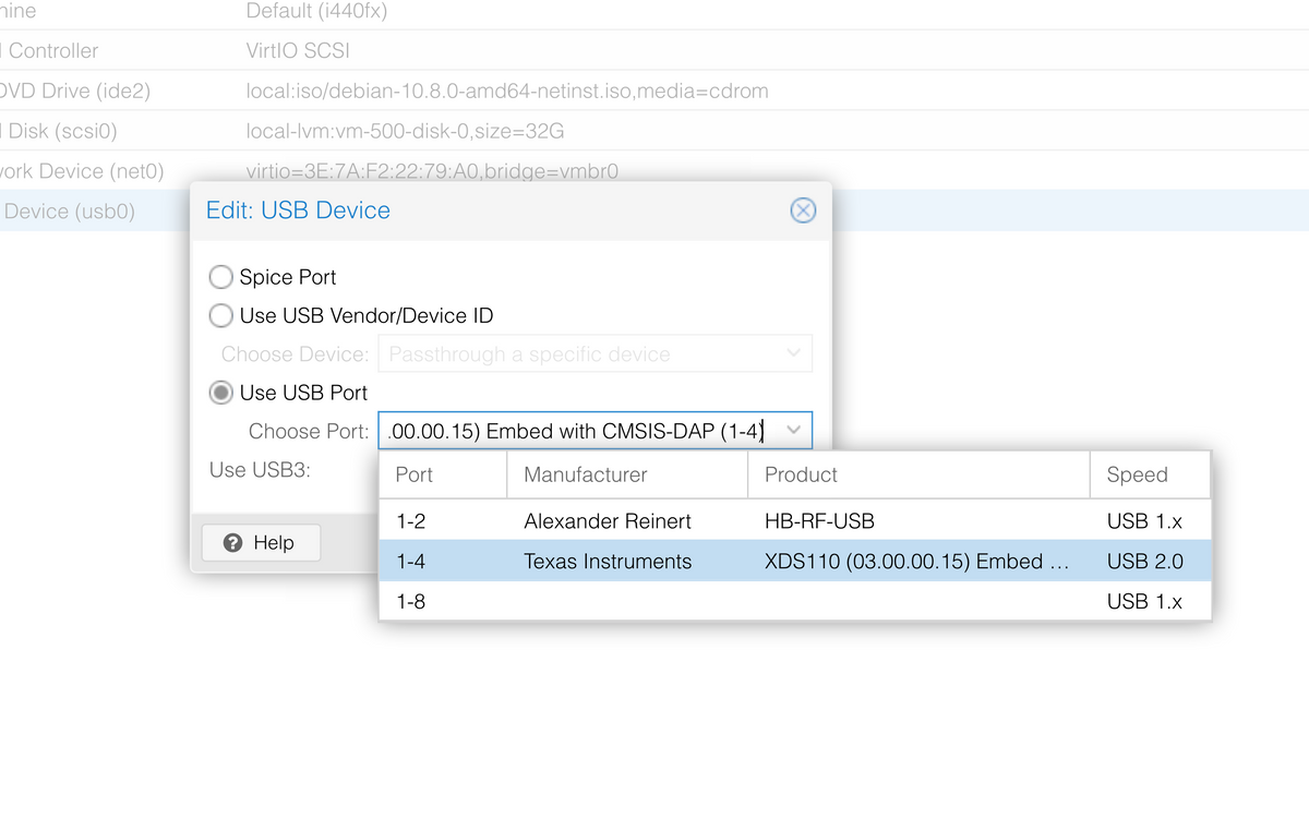

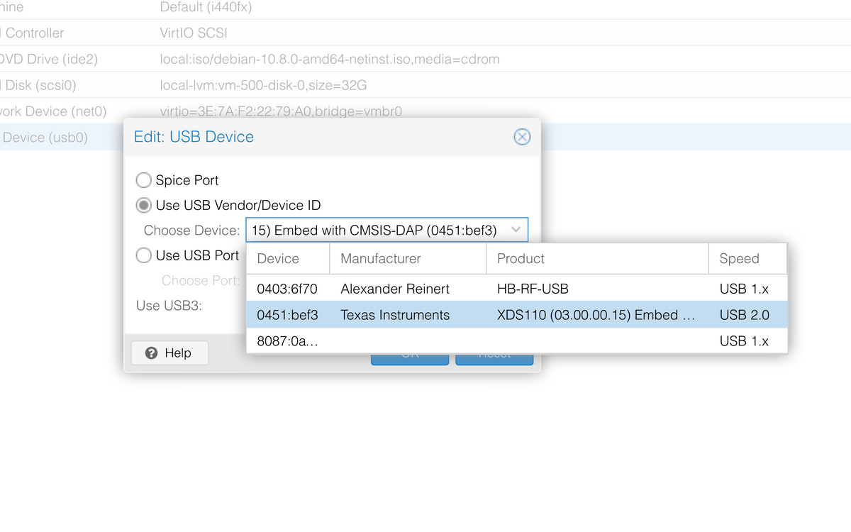

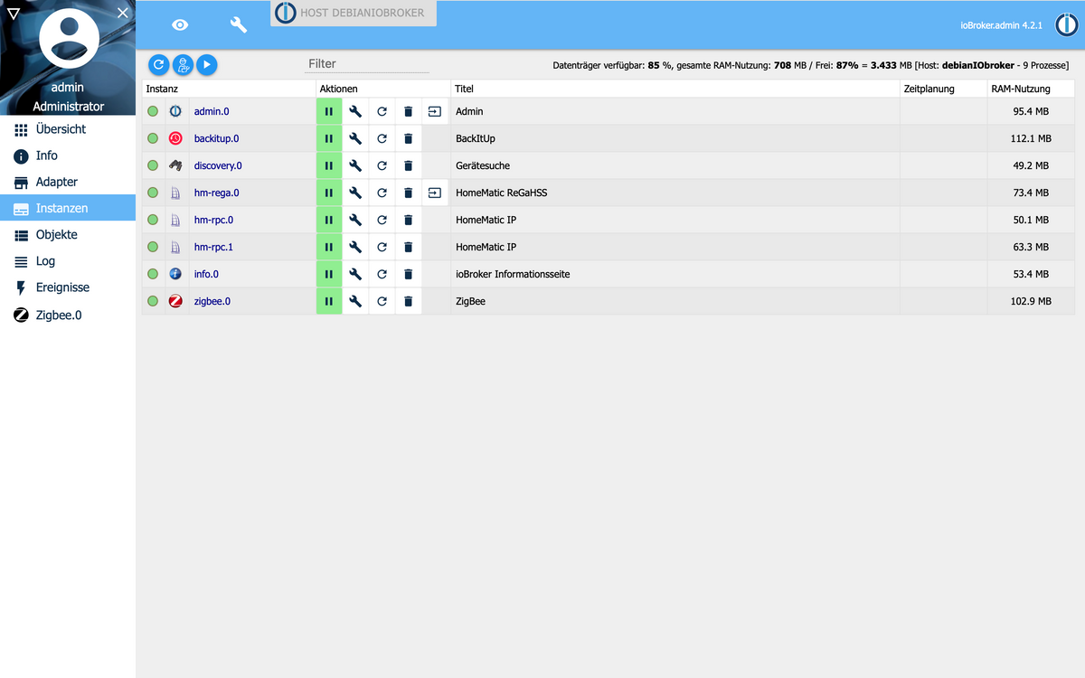

                  @schmitzkatze
                  so nun habe ich mein System etwas umgebaut um den USB Prot einfacher durch zu reichen! Ich habe den ioBroker jetzt als VM laufen und die Instanz zigbee.0 installiert.
                  aber ich bekomme ihn immer noch nicht grün.
                  Welche Einstellung in der VM wäre denn die richtige?
                  Bildschirmfoto 2021-04-01 um 13.20.47.png Bildschirmfoto 2021-04-01 um 13.20.31.png

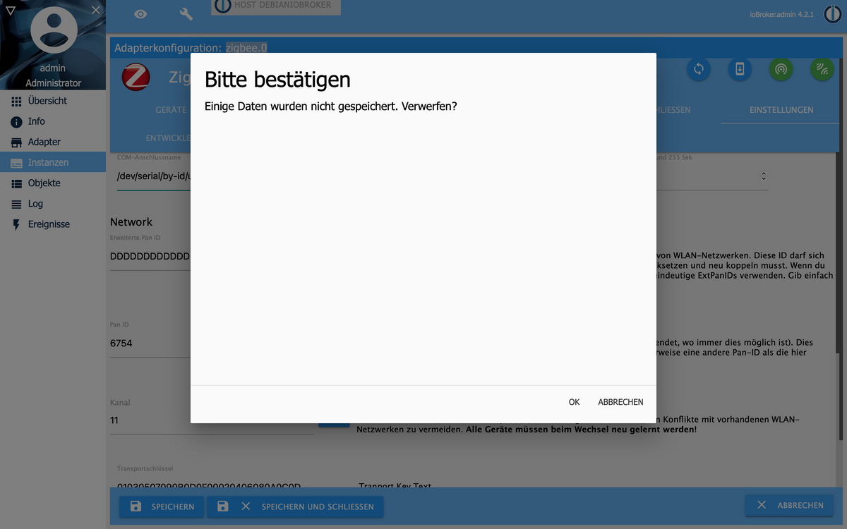

                  ich habe die Geräte alle schon neugestartet aber komme nicht weiter. Beim einstellen der Instanz habe ich den Com Eintrag:
                  ist das Immer so? kommt es dadurch das ich noch keine Geräte angelernt habe?
                  Wäre über Tipps dankbar.
                  K crunchipC 3 Antworten Letzte Antwort

                    @schmitzkatze sagte in CC26X2R1 an NUC unter Proxmox nicht grün:
                    ist das Immer so?
                    oft, das sehe ich auch häufig, ohne daß es anschließend Probs gäbe.
                    eher nicht. Das scheint wohl ein OS-Problem zu sein. Da ich ioBroker unter Win laufen habe, hatte ich auch keine Probs mit uSB-Erkennung. Habs aber dennoch auf Ethernet umgestellt, um in der Wahl des Funkstandorts frei zu sein.
                      Die erste von beiden
                      VM muss danach aber neu gestartet werden
                      Und darauf achten das usb 3.0 nicht angehakt ist

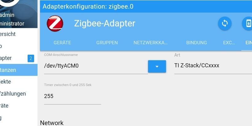

                        Sollte so aussehen, auf dem blauen Pfeil, kommt ein Auswahlmenü
                        schmitzkatzeS 2 Antworten Letzte Antwort

                          @crunchip ok bei mir kommt keine Auswahl, ich klicke auf den blauen Pfeil und nicht öffnet sich!

                            @crunchip said in CC26X2R1 an NUC unter Proxmox nicht grün:
                            bei dem COM Port habe ich es so gemacht wie im Video https://www.youtube.com/watch?v=UKn5hBwCxoQ&t=4s
                            haus-automatisierung.com ist das nicht richtig?

                              @schmitzkatze
                              Das stimmt schon beim CC26X2R1... Nutze ihn aber nicht über Proxmox...
                              Zeig doch mal die Konsolenausgabe der ioBroker VM wenn du ls -la /dev/serial/by-id eingibst
                              schmitzkatzeS 1 Antwort Letzte Antwort

                                @fredf said in CC26X2R1 an NUC unter Proxmox nicht grün:
                                @schmitzkatze
                                schmitzkatzeS FredFF 2 Antworten Letzte Antwort

                                    @schmitzkatze
                                    Dann das per copy und paste beim Zigbee Adapter eintragen:
                                    /dev/serial/by-id/usb-Texas_Instruments_usb-Texas_Instruments_XDS110__03.00.00.15__Embed_with_CMSIS-DAP_L1100KJS-if00
                                    Dann muss es klappen, anschließend kann (normalerweise) gespeichert werden

                                      @schmitzkatze Das ist aber nicht die ioBroker VM sondern die PVE
                                      • FredFF FredF

                                          @fredf ja habe ich auch gemerkt, aber das was ich als Text eingefügt habe ist das von der VM
                                          Und das habe ich auch kopiert und eingetragen, es läuft aber nicht? 🤷‍♂️
                                          Bildschirmfoto 2021-04-01 um 18.56.03.png Bildschirmfoto 2021-04-01 um 13.28.53.png
