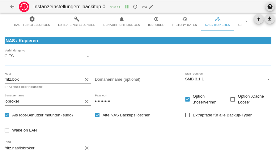

    @SpeedyBlade sagte in Iobroker backitup error.. Wo liegt das problem:
    15:23:40.536DEBUGmountcifs-mount command: "sudo mount -t cifs -o username=ioBroker,password=****,noserverino,cache=loose,rw,forceuid,uid=iobroker,forcegid,gid=iobroker,file_mode=0777,dir_mode=0777,vers=3.1.1 //192.168.1.1/fritz.nas/nas#/files/iobroker_backup /opt/iobroker/backups"
    15:23:40.589DEBUGmountfirst mount attempt with smb option failed. try next mount attempt without smb option ...

                Die Dinge sind korrekt hinterlegt, bei anderen systemen funktioniert das einwandfrei, nur nicht bei dem backup von iobroker
                //192.168.1.1/fritz.nas/iobroker_backup /opt/iobroker/backups
                sucht der hier lokal nach dem ordrner
                HomoranH Thomas BraunT 2 Antworten Letzte Antwort
                • S SpeedyBlade
                  #192
                  heisst was?
                  wer sucht?
                  nach welchem Ordner?
                  Der mount wird lokal in /opt/iobroker/backups gesetzt und zeigt extern auf die Fritzbox.
                  Wohin genau wird wie gezeigt in Zeile 2 des logs angezeigt.
                  Daher diese Zeile bitte immer vollständig und als Text in code-tags zeigen

                        #195
                        neuen user in der fritzbox angelegt, mit neuem passwort, alles neu hinterlegt im iobroker
                        Leider alles ohne Erfolg .
                        Gibt es eine Möglichkeit über die Konsole das ganze mal manuell zu sichern auf die Fritzbox?

                          #196
                          @SpeedyBlade
                          Du könntest (würde ich eh zum testen so machen) von Hand mounten. Da sieht man ggfls. mehr und du kannst die mount-Optionen leichter anpassen.
                          S 1 Antwort Letzte Antwort
                            @SpeedyBlade
                            SpeedyBlade
                            #197
                            @Thomas-Braun
                            ...und das geht dann wie genau?
                            Den Ordner auf der Nas hast du aber schon auch in der Weboberfläche "fritz.nas" angelegt?

                                #199
                                sudo mount -t cifs -o username=USERNAME,password=PASSWD,users,noserverino,noauto,rw,forceuid,uid=iobroker,forcegid,gid=iobroker,file_mode=0770,dir_mode=0770,vers=3.1.1 //192.168.1.1/fritz.nas/iobroker_backup /opt/iobroker/backups
                                sollte bei dir funktionieren. USERNAME und PASSWD halt noch setzen.

                                  ich bekomme langsam die Krise...
                                  RaspberryPi4:~ $ sudo mount -t cifs -o username=ioBroker,password=BackupPW1,users,noserverino,noauto,rw,forceuid,uid=iobroker,forcegid,gid=iobroker,file_mode=0770,dir_mode=0770,vers=3.1.1 //192.168.1.1/fritz.nas/iobroker_backup /opt/iobroker/backups
                                  mount error(2): No such file or directory
                                  Refer to the mount.cifs(8) manual page (e.g. man mount.cifs) and kernel log messages (dmesg)
                                  habe auch den Adapter neu installiert und auch das Gerät neu gestartet...ohne Erfolg

                                    ls -lA /opt/iobroker/
                                    ls -lA /opt/iobroker/backups/
                                        Ja, spielt aber keine Rolle.
                                        /opt/iobroker/backups soll natürlich zuvor leer sein. Mountpunkte sind immer leer.

                                          @Thomas-Braun sagte in Iobroker backitup error.. Wo liegt das problem:
                                          ok...und wie bekomme ich das geleert?
