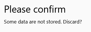

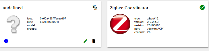

      Ich habe mich mit ZIgbee Kanal Auswahl
      beschaeftigt und Kanal26 zum testen genommen. Da heute NICHTS MEHR GING und ALLES Status FALSE hatte
      Nach Aenderung wurden auch die Schalter gefunden jedoch wird nach Absturz der Adapter Zigbee nurmehr Gelb.
      und beim Oeffnen schreibt er mir :
      You need to save and run adapter before pairing.
      Die Serielle Auswahl passt hat er ja schon gefunden etc.
      Sollte ich etwas aendern schreibt er mir
      Some data are not stored, Discard?
      Habe den Adapter schon geloescht , rebooted das selbe Problem.
      Also : ein Shutdown und POWER OFF loeste das Adapter problem , mal sehen ob er wieder Probleme macht.
      many Thx for your support,

          2021-03-13 16:11:31.035  - info: zigbee.0 (1244) Currently no devices.
          2021-03-13 16:11:31.036  - info: zigbee.0 (1244) Zigbee started
          2021-03-13 16:11:44.136  - info: zigbee.0 (1244) Zigbee: allowing new devices to join.
          2021-03-13 16:12:05.076  - info: zigbee.0 (1244) Starting interview of '0x5c0272fffe997f78'
          2021-03-13 16:12:07.331  - warn: zigbee.0 (1244) Device '0x5c0272fffe997f78' announced itself
          2021-03-13 16:12:45.446  - info: zigbee.0 (1244) Zigbee: stop joining
          2021-03-13 16:12:46.687  - info: zigbee.0 (1244) Successfully interviewed '0x5c0272fffe997f78', device has succesfully been paired
          2021-03-13 16:12:46.688  - info: zigbee.0 (1244) Device '0x5c0272fffe997f78' is supported, identified as: IKEA TRADFRI motion sensor (E1525/E1745)
          2021-03-13 16:12:46.692  - info: zigbee.0 (1244) Configuring 0x5c0272fffe997f78 TRADFRI motion sensor
          2021-03-13 16:12:53.918  - info: zigbee.0 (1244) DeviceConfigure successful 0x5c0272fffe997f78 TRADFRI motion sensor
          2021-03-13 16:14:55.652  - info: zigbee.0 (1244) Zigbee: allowing new devices to join.
          2021-03-13 16:15:21.445  - info: zigbee.0 (1244) Starting interview of '0x60a423fffeeecd67'
          2021-03-13 16:15:24.855  - warn: zigbee.0 (1244) Device '0x60a423fffeeecd67' announced itself
          2021-03-13 16:15:28.299  - error: zigbee.0 (1244) Adapter disconnected, stopping
          2021-03-13 16:15:31.507  - error: zigbee.0 (1244) Failed to interview '0x60a423fffeeecd67', device has not succesfully been paired. undefined
          2021-03-13 16:15:38.301  - info: zigbee.0 (1244) Try to reconnect. 5 attempts left

                      @asgothian
                      das nicht vollstaendige Geraet laesst sich auch nicht loeschen...
                      Also adapter gloescht neu , usb
                      /dev/serial/by-id/usb-Texas_Instruments_TI_CC2531_USB_CDC___0X00124B001CD48243-if00
                        2021-03-13 22:05:28.885  - error: zigbee.0 (1280) Serial port not selected! Go to settings page.
                        2021-03-13 22:05:28.942  - info: zigbee.0 (1280) Starting Zigbee  npm ...
                        2021-03-13 22:05:29.239  - info: zigbee.0 (1280) Installed Version: ioBroker/ioBroker.zigbee#47e641cb8ec3756b16e5b7ff817fbf93502e295d
                        2021-03-13 22:05:31.251  - info: zigbee.0 (1280) Coordinator firmware version: {"type":"zStack12","meta":{"transportrev":2,"product":0,"majorrel":2,"minorrel":6,"maintrel":3,"revision":20190608}}
                        2021-03-13 22:05:31.263  - info: zigbee.0 (1280)   --> transmitPower : normal
                        2021-03-13 22:05:31.272  - info: zigbee.0 (1280) Currently no devices.
                        2021-03-13 22:05:31.274  - info: zigbee.0 (1280) Zigbee started
                        2021-03-13 22:08:06.054  - info: host.broker1 stopInstance system.adapter.zigbee.0 (force=false, process=true)
                        2021-03-13 22:08:06.065  - info: zigbee.0 (1280) Got terminate signal TERMINATE_YOURSELF
                        2021-03-13 22:08:06.067  - info: host.broker1 stopInstance system.adapter.zigbee.0 send kill signal
                        2021-03-13 22:08:06.069  - info: zigbee.0 (1280) cleaned everything up...
                        2021-03-13 22:08:06.074  - info: zigbee.0 (1280) Zigbee: disabling joining new devices.
                        2021-03-13 22:08:06.331  - info: zigbee.0 (1280) terminating
                        2021-03-13 22:08:06.333  - info: zigbee.0 (1280) Terminated (ADAPTER_REQUESTED_TERMINATION): Without reason
                        2021-03-13 22:08:06.973  - info: host.broker1 instance system.adapter.zigbee.0 terminated with code 11 (ADAPTER_REQUESTED_TERMINATION)
                        2021-03-13 22:08:09.116  - info: host.broker1 instance system.adapter.zigbee.0 started with pid 1327
                        2021-03-13 22:08:11.470  - info: zigbee.0 (1327) starting. Version 1.4.5 in /opt/iobroker/node_modules/iobroker.zigbee, node: v12.21.0, js-controller: 3.2.16
                        2021-03-13 22:08:11.564  - info: zigbee.0 (1327) Starting Zigbee  npm ...
                        2021-03-13 22:08:11.892  - info: zigbee.0 (1327) Installed Version: ioBroker/ioBroker.zigbee#47e641cb8ec3756b16e5b7ff817fbf93502e295d
                        2021-03-13 22:08:19.630  - info: zigbee.0 (1327) Coordinator firmware version: {"type":"zStack12","meta":{"transportrev":2,"product":0,"majorrel":2,"minorrel":6,"maintrel":3,"revision":20190608}}
                        2021-03-13 22:08:19.644  - info: zigbee.0 (1327)   --> transmitPower : normal
                        2021-03-13 22:08:19.653  - info: zigbee.0 (1327) Currently no devices.
                        2021-03-13 22:08:19.655  - info: zigbee.0 (1327) Zigbee started
                        2021-03-13 22:08:56.483  - info: host.broker1 stopInstance system.adapter.zigbee.0 (force=false, process=true)
                        2021-03-13 22:08:56.524  - info: zigbee.0 (1327) Got terminate signal TERMINATE_YOURSELF
                        2021-03-13 22:08:56.525  - info: host.broker1 stopInstance system.adapter.zigbee.0 send kill signal
                        2021-03-13 22:08:56.526  - info: zigbee.0 (1327) cleaned everything up...
                        2021-03-13 22:08:56.528  - info: zigbee.0 (1327) Zigbee: disabling joining new devices.
                        2021-03-13 22:08:56.774  - info: zigbee.0 (1327) terminating
                        2021-03-13 22:08:56.776  - info: zigbee.0 (1327) Terminated (ADAPTER_REQUESTED_TERMINATION): Without reason
                        2021-03-13 22:08:57.444  - info: host.broker1 instance system.adapter.zigbee.0 terminated with code 11 (ADAPTER_REQUESTED_TERMINATION)
                        2021-03-13 22:08:59.587  - info: host.broker1 instance system.adapter.zigbee.0 started with pid 1357
                        2021-03-13 22:09:01.965  - info: zigbee.0 (1357) starting. Version 1.4.5 in /opt/iobroker/node_modules/iobroker.zigbee, node: v12.21.0, js-controller: 3.2.16
                        2021-03-13 22:09:02.068  - info: zigbee.0 (1357) Starting Zigbee  npm ...
                        2021-03-13 22:09:02.365  - info: zigbee.0 (1357) Installed Version: ioBroker/ioBroker.zigbee#47e641cb8ec3756b16e5b7ff817fbf93502e295d
                        2021-03-13 22:09:09.651  - info: zigbee.0 (1357) Coordinator firmware version: {"type":"zStack12","meta":{"transportrev":2,"product":0,"majorrel":2,"minorrel":6,"maintrel":3,"revision":20190608}}
                        2021-03-13 22:09:09.664  - info: zigbee.0 (1357)   --> transmitPower : normal
                        2021-03-13 22:09:09.673  - info: zigbee.0 (1357) Currently no devices.
                        2021-03-13 22:09:09.675  - info: zigbee.0 (1357) Zigbee started
                        2021-03-13 22:09:21.759  - info: zigbee.0 (1357) Zigbee: allowing new devices to join.
                        2021-03-13 22:09:47.509  - info: zigbee.0 (1357) Starting interview of '0x60a423fffeeecd67'
                        2021-03-13 22:09:50.919  - warn: zigbee.0 (1357) Device '0x60a423fffeeecd67' announced itself
                        2021-03-13 22:10:23.059  - info: zigbee.0 (1357) Zigbee: stop joining
                        2021-03-13 22:10:33.542  - error: zigbee.0 (1357) Unhandled promise rejection. This error originated either by throwing inside of an async function without a catch block, or by rejecting a promise which was not handled with .catch().
                        2021-03-13 22:10:33.544  - error: zigbee.0 (1357) unhandled promise rejection: SRSP - AF - dataRequestExt after 6000ms
                        2021-03-13 22:10:33.546  - error: zigbee.0 (1357) Error: SRSP - AF - dataRequestExt after 6000ms
                            at Timeout._onTimeout (/opt/iobroker/node_modules/zigbee-herdsman/dist/utils/waitress.js:67:35)
                            at listOnTimeout (internal/timers.js:554:17)
                            at processTimers (internal/timers.js:497:7)
                        2021-03-13 22:10:33.547  - error: zigbee.0 (1357) SRSP - AF - dataRequestExt after 6000ms
                        2021-03-13 22:10:33.578  - info: zigbee.0 (1357) cleaned everything up...
                        2021-03-13 22:10:33.582  - info: zigbee.0 (1357) Zigbee: disabling joining new devices.
                        2021-03-13 22:10:34.082  - info: zigbee.0 (1357) terminating
                        2021-03-13 22:10:34.085  - warn: zigbee.0 (1357) Terminated (UNCAUGHT_EXCEPTION): Without reason
                        Dann ist der Adapter wieder gelb und ist weg. Ich geb mal vorerst auf!

                          2021-03-15 00:09:43.873  - info: zigbee.0 (1715) Zigbee: allowing new devices to join.
                          2021-03-15 00:10:00.812  - info: zigbee.0 (1715) Starting interview of '0x60a423fffeebdcf4'
                          2021-03-15 00:10:03.214  - warn: zigbee.0 (1715) Device '0x60a423fffeebdcf4' announced itself
                          2021-03-15 00:10:45.165  - info: zigbee.0 (1715) Zigbee: stop joining
                          2021-03-15 00:10:48.491  - info: zigbee.0 (1715) Successfully interviewed '0x60a423fffeebdcf4', device has succesfully been paired
                          2021-03-15 00:10:48.492  - info: zigbee.0 (1715) Device '0x60a423fffeebdcf4' is supported, identified as: IKEA TRADFRI remote control (E1524/E1810)
                          2021-03-15 00:10:48.496  - info: zigbee.0 (1715) Configuring 0x60a423fffeebdcf4 TRADFRI remote control
                          2021-03-15 00:10:57.741  - info: zigbee.0 (1715) DeviceConfigure successful 0x60a423fffeebdcf4 TRADFRI remote control
                          2021-03-15 00:11:59.436  - info: zigbee.0 (1715) Zigbee: allowing new devices to join.
                          2021-03-15 00:12:27.266  - info: zigbee.0 (1715) Starting interview of '0x60a423fffeeecd67'
                          2021-03-15 00:12:31.127  - warn: zigbee.0 (1715) Device '0x60a423fffeeecd67' announced itself
                          2021-03-15 00:12:41.393  - info: zigbee.0 (1715) Successfully interviewed '0x60a423fffeeecd67', device has succesfully been paired
                          2021-03-15 00:12:41.394  - info: zigbee.0 (1715) Device '0x60a423fffeeecd67' is supported, identified as: IKEA GUNNARP panel round (T1828)
                          2021-03-15 00:12:41.397  - info: zigbee.0 (1715) Configuring 0x60a423fffeeecd67 GUNNARP panel round
                          2021-03-15 00:12:41.576  - info: zigbee.0 (1715) DeviceConfigure successful 0x60a423fffeeecd67 GUNNARP panel round
                          2021-03-15 00:13:00.706  - info: zigbee.0 (1715) Zigbee: stop joining
