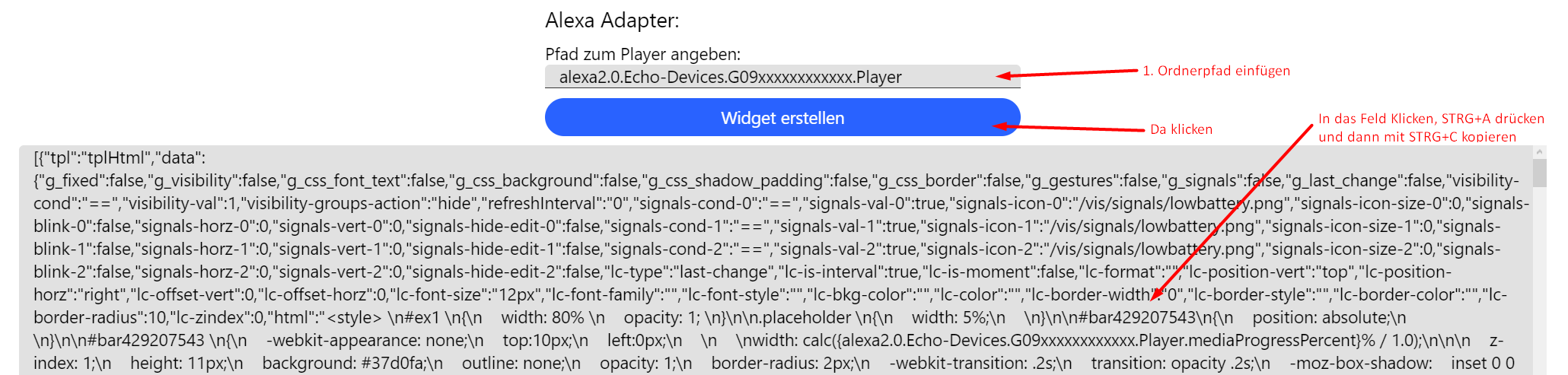

          3. WebApp starten und
          Alexa: Playerpfad eingeben
          Um die Automatische Einrichtung zu nutzen muss der Pfad zum Alexa Player kopiert werden. Das geht so :
          7c83a11d-f4e6-48ce-8ba3-037a209df885-image.png Danach in der WebApp: e7ee11f0-b4ee-4131-aee3-a8cda86043d2-image.png
          Bitte das Kopieren der Langen Widget Codes über STRG+A und STRG+C machen, da die Browserdialoge sonst die Seite zum Absturz bringen können.
          Spotify: Instanznummer angeben
          Danach das Ergebnis kopieren und als Widget importieren
          Das Widget kann Weiterhin manuell Eingerichtet werden.

                    Mediaplayer XL (TEST)
                    Test Link: Hier
                    Es ist ein sehr aufwendiges Widget geworden, daher hab ich mir was zur Einrichtung überlegt.
                    Dieser Weg funktioniert allerdings aktuell nur für die Alexa Fraktion. Falls mich einer mit den Spotify Datenpunkten füttern könnte wäre das Top.
                    Um nicht 17 Datenpunkte auswählen zu müssen, hab ich einen Konfigurator erstellt, der aus dem Ornderpfad des Alexa Adapters die einzelnen Datenpunkte pflückt und als fertig importierbares Widget exportiert. Dazu in der WebApp den Pfad zum Alexa Player Ordner angeben. Z.b. : alexa2.0.Echo-Devices.xxxxxxxxxxx.Player ohne Punkt am Ende !!!!
                    WebApp: Hier!
                    Code: https://raw.githubusercontent.com/CrunkFX/IOBrokerCustomFiles/master/Mediaplayer XL
                    !! Auch hier habe ich alle Funktionen vie Datenpunktliste erstellt, da ich keine Alexa zum Testen habe. Also bitte sämtliche Fehler bemängeln :wink: !!
