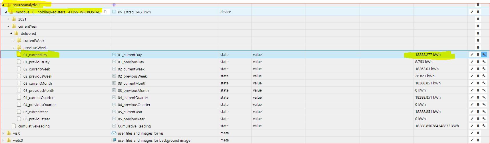

    @crunchip
    Wir hatten heute morgen für 15 Min. einen Stromausfall und da hat der Wechselrichter als Leistungswert nach Anlaufen ein Phantasiewert geliefert. Jetzt habe ich als Tageswert ca. 18.000 kWh. 😬
    Wie kann ich diesen Tageswert zumindest auf Null setzen, eventuell auch die Werte für Woche, Monat, Jahr korrigieren ?

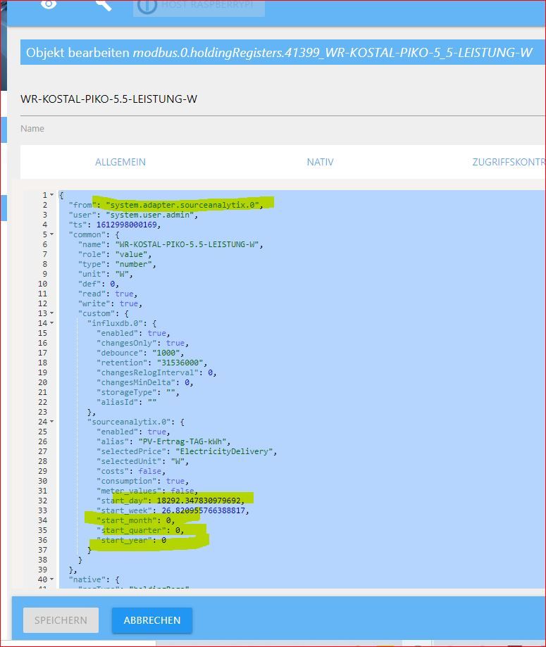

        @goetschhofer so, wie ich es schon beschrieben hatte in deinem anderen Thread, wenn die Werte nicht passen. Die Tages,Wochen,Monat,Quartal und Jahreswerte passen sich automatisch dann wieder an. Was sich nicht anpasst, sind geschriebene Zählerstände (readings)
        Sa stoppen
        Im Reiter links auf Objekte, oben auf Experten Modus schalten, dann deinen sourceanalytix.0.zähler.cumulativeReading rechts Wert 0 reinschreiben.
        danach kannst experten modus wieder deaktivieren, anschliessend rufst das RAW, von deinem Zählerdatenpunkt auf und löscht folgende 3 markierten Zeilen komplett raus.
        anschließend SA wieder starten, dauert kurz bis die Werte sich aktualisieren, währen dessen deine Startwerte in der Config kontrollieren/anpassen
        ab da wird alles neu initialisiert und wird richtig gerechnet, von da ab sollte dann auch previousDay funktionieren

            crunchip
            @goetschhofer ah ok, hat es wahrscheinlich nicht o übernommen, weil ich es aus dem anderen Thread raus kopiert hatte.
            diese drei Zeilen komplett rauslöschen(das Komma am Ende der Zeile davor, musst natürlich mit entfernen)

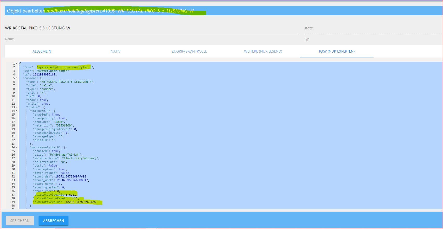

              ![0_1613041306728_FEHLERMELDUNG-DATENPUNKT-MODBUS.0.JPG](Uploading 0%) @crunchip
              Hallo crunchip,
              die von dir beschriebenen 3 Werte finde ich den RAW vom SA-Datenpunkt nicht, aber im Datenpunkt vom modbus.0 von wo der Wert herkommt.
              Wenn ich diese 3 Werte lt. Screenshot löschen möchte, bekomme ich eine Fehlermeldung.
              Müsste ich hier auch die Modbus.0 Instanz stoppen ?

                @goetschhofer sagte in TAGESWERT in SOURCEANALYTIX auf NULL zurücksetzen:
                ja, die Werte findest du im original Datenpunkt, den SA trägt sich da ein
                hast du meine Beschreibung genau gelesen? SA muss gestoppt werden, da dieser für die Werte verantwortlich ist, nicht dein modbus.
                G 1 Antwort Letzte Antwort

                    crunchip
                    @goetschhofer die ganzen Zeilen musst du löschen, deshalb auch der Hinweis, mit dem Komma, da sonst nach dem löschen ein , stehen bleibt, bei der danach entstehenden letzten Zeile und darauf folgt ja dann die }
                    also die drei markierten Zeilen komplett löschen und bei der Zeile darüber "start_year": 0, das rot markierte Komma mit löschen

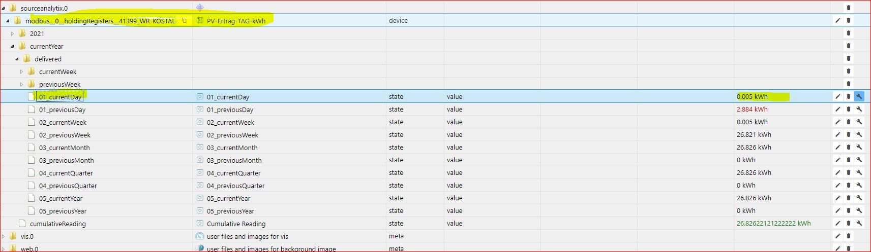

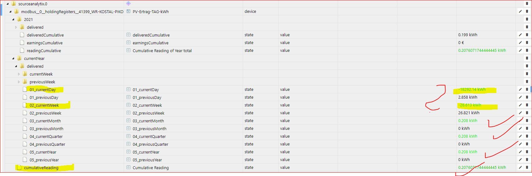

                      @crunchip
                      Habe ich jetzt genauso, wie von dir beschrieben, durchgeführt.
                      Nur habe ich jetzt leider Negativwerte in einzelnen Datenpunkten.
                      SA-NEUE WERTE nach KORREKTUR-11.2.2021.JPG RAW-NACH KORREKTUR SA-DATENPUNKT-11.2.2021.JPG

                        crunchip
                        @goetschhofer hast du im "experten modus" die 0 eingetragen, bei cumulativeReading, wenn ja, dann musst du nun noch deinen richtigen Startwert für diesen Tag eintragen, damit wieder richtig gerechnet werden kann

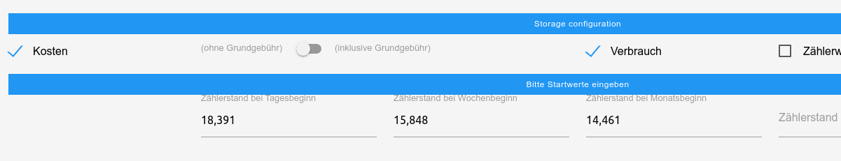

                          @crunchip
                          Ja ich habe im experten Modbus die 0 bei eingetragen. Den Tagesstartwert habe ich jetzt im RAW nachgetragen.
                          Die Negativwerte sind jetzt weg, sehr gut.
                          Kann man den aktuellen Tageswert auch noch nachtragen. Ich hätte es im Expertenmodbus unter Current Day versucht, aber dieser eingetragene Tageswert wird dann wieder zurückgesetzt.
                          Danke!
                            du solltest hier deine richtigen Werte eintrage, mehr ist dann nicht zu machen
