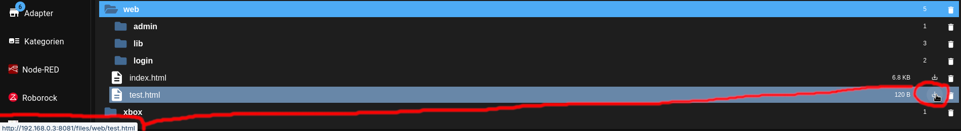

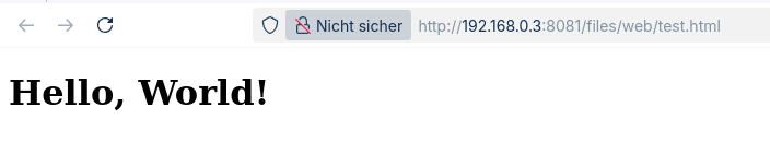

                              sorry - aber es gibt verschiedene möglichkeiten, wie man iobroker als webseite "fernbedient"
                              du möchtest das wohl alles selbermachen und von grund auf selbst erstellen - weiß nicht, ob das sinn macht - bevor du dich da einarbeitest und das selbst erstellst, würde ich persönlich lieber mit vis2 arbeiten - wird gerade neu gemacht und ist für die zukunft ausgelegt
                              wenn es nur darum geht ein paar geräte zu schalten, kannst du auch mit anderen visualisierungen arbeiten
                              was dir am besten davon liegt, musst du selbst herausfinden - oder du machst dir eine eigene webseite, was halt viiiiiiiel aufwand ist und andere schon erledigt haben
                              mach doch lieber einen thread auf, welche visualisierung du für welche anforderungen nehmen willst bzw brauchst, anstatt fhier erst mal radau zu machen
                              ps: falls du immer noch andere tools nutzen willst, kannst du z.b. immer mit sinple (rest) api adapter funktionen steuern oder daten abholen

                                          Hier Nochmal in Bildern die Lösung, es ist noch nicht mal der Expertenmodus nötig:
                                          bad18bc7-a157-45a2-85e6-31ef1df182f5-image.png Upload der Datei, vorher den web Ordner markieren
                                          04f9dc34-ab2c-40f3-9a21-8749aa7559d9-image.png Im Verzeichnis Web
                                          fd5a3510-7271-4303-8c00-9eed580eaffe-image.png Im Browser
                                          Und hier die Lösung nur mit Admin Adapter:
                                          6cd409c5-653f-492a-9acd-f68ba9e95e46-image.png Im Dateien Tab
                                          13599fb4-e653-4409-b3a7-9a7633097a0f-image.png Im Browser
                                          Es ist also noch einfacher als ich mir das Dachte, wie mein Versuch beweist.
                                          Sicher ist das nicht die beste Lösung, aber es ist machbar.
