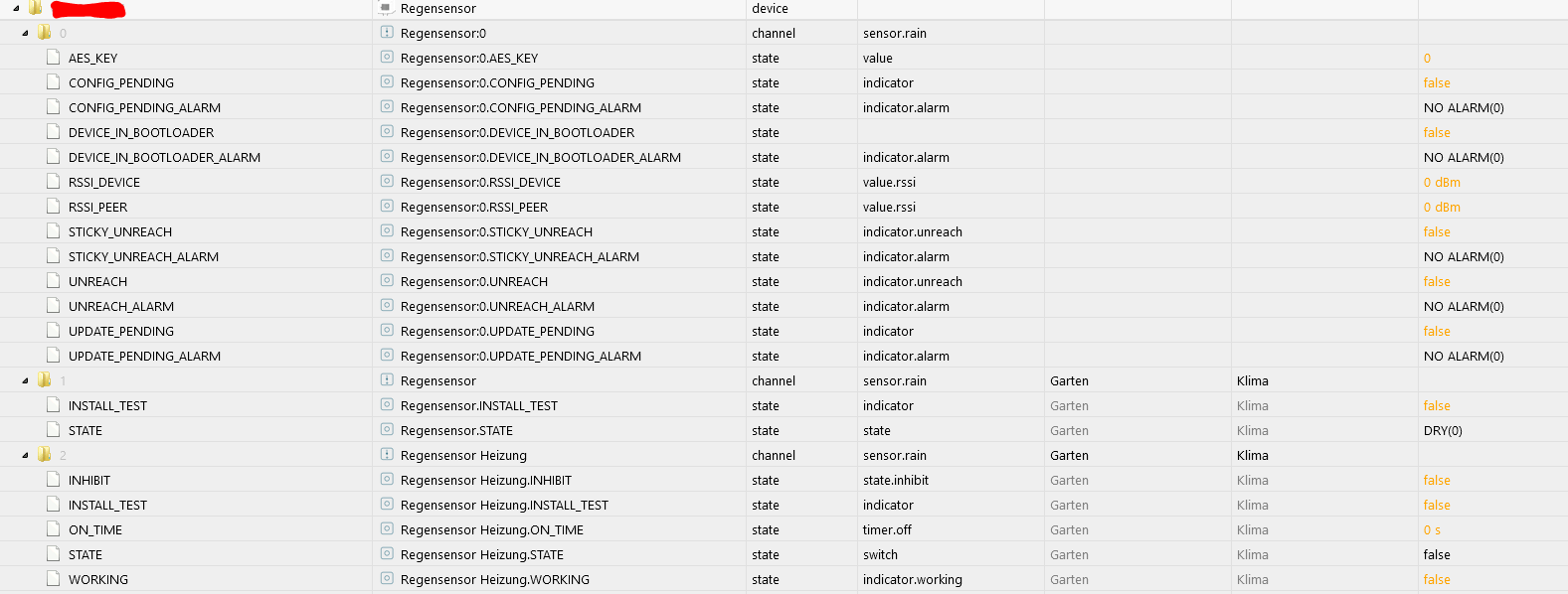

          Ich habe 2 HM(IP) Geräte neu angelernt.
          In der Raspberrymatic auch Kommunikationstests gemacht.
          Die Datenpunkte in IOBroker lassen aber irgendwie meine Stirn runzeln.
          Viele Punkte "false" obwohl Test gemacht.
          Und dann in orange 🤔
          Da habe ich bestimmt mal ein paar Infos zu verpasst anscheinend....
          Hier mal der Regensensor.

          • Homoran
            Homoran Global Moderator Administrators @haselchen last edited by
            @haselchen sagte in [Gelöst]Neueste HM ReGaHSS/RPC Updates,keine Zustände mehr!?:
            Und dann in orange
            orange heißt: Seit start der Instanz noch nicht geändert.
            was meinst du mit "Test gemacht" ??

                        haselchen Most Active @Wildbill last edited by
                        @wildbill
                        Darum geht es mir ja gar nicht ?!
                        Der Datenpunkt ist ja okay (schwarze Schrift)
                        Mich interessiert der Rest in orange.
                        Was muss passieren , zum Beispiel mit dem Install Test , dass die Schrift sich ändert.
                        Auch werden die RSSI Werte immer noch nicht übergeben . In der CCU sind sie vorhanden .

                          Wildbill @haselchen last edited by Wildbill
                          @haselchen Teste halt mal, ob der eigentliche Datenpunkt ob es regnet auf true geht, wenn Du da manuell Wasser drüber schüttest. Wenn das passiert, weisst Du, dass die Daten vom Regensensor überhaupt in der CCU und im iobroker ankommen. Wenn sie nur in der CCU landen, kannst Du die Suche auf die Verbindung CCU-iobroker eingrenzen. Wenn sie auch nicht in der CCU landen, dann hast Du ein Verbindungsproblem Rgenesensor-CCU. Sind bei diesem Gerät in der Homematic-Oberfläche die Zeitstempel bei den Datenpunkten (vermutlich siehst Du da eh nur Rügen ja/nein?) halbwegs aktuell?
                          Die RSSI-Werte werden bei mir übrigens bei Homematic auch nicht aktualisiert, ich meine, da gab es mal irgendwo ein Issue dazu. Wichtig sind mir bei Homematic-Geräten die Datenpunkte zur eigentlichen Funktion und zum Batteriestand. Solange die mitkommen passt es für mich.
                          Wenn Du die Interna des HM-Netzes sehen willst, kann ich Dir den Homematic-Manager ans Herz legen. Ist zwar schon etwas älter, aber da siehst Du wirklich alles, was die CCU nicht anzeigt.
                          Gruss, Jürgen
                          EDIT: Ich sehe gerade, das Issue hat @foxriver76 ja OBEN beschrieben und verlinkt gehabt. Dann hatte ich diesen Thread hier in Erinnerung... 🙄
                          • joergeli
                            joergeli last edited by joergeli
                            Falls es um die "klassischen" Homematic-Aktoren geht, da bekomme ich auch bei allen Aktoren nur 0 dBm (in oranger Schrift) angezeigt.
                            Ist lt. @foxriver76 ein Problem seitens eq3, siehe github-issue
                            Keine RSSI-Werte bei HomeMatic ("klassische Sensoren")
                            Die RSSI-Werte meiner Homematic IP-Sensoren werden allerdings korrekt angezeigt.
                            Jörg
