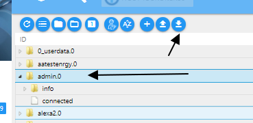

    ich habe gerade beim aufräumen gesehen, dass ich unter admin.0 noch eine menge selbst angelegte DP habe die ich nicht mehr nutze.
    Diese wollte ich jetzt alle löschen, dass funktioniert aber nur einzeln und würde eine ganze Weile dauern. Deshalb meine Frage kann ich den ganzen admin.0 Ordner löschen und wird dieser dann wieder automatisch angelegt?
    • S saeft_2003

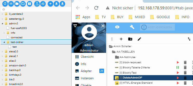

                  @saeft_2003
                  bei mir mit test geklappt
                   $('admin.0.*').each(function(id, i) {
                       let ida=id.split(".")
                     //  log(ida[2])
                       if(ida[2]!="info" && id!="admin.0.connected") { log(ida[2])
                       deleteState(id)
                       deleteObject(id)}
                  @paul53 denkst du das ist so ok

                        liv-in-sky
                        @saeft_2003 alles außer dem info ordner und dem datenpunkt connected
                        beispiel:

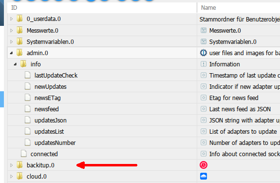

                          liv-in-sky
                          @saeft_2003
                          exportiere mal admin.0 in ein file und poste es

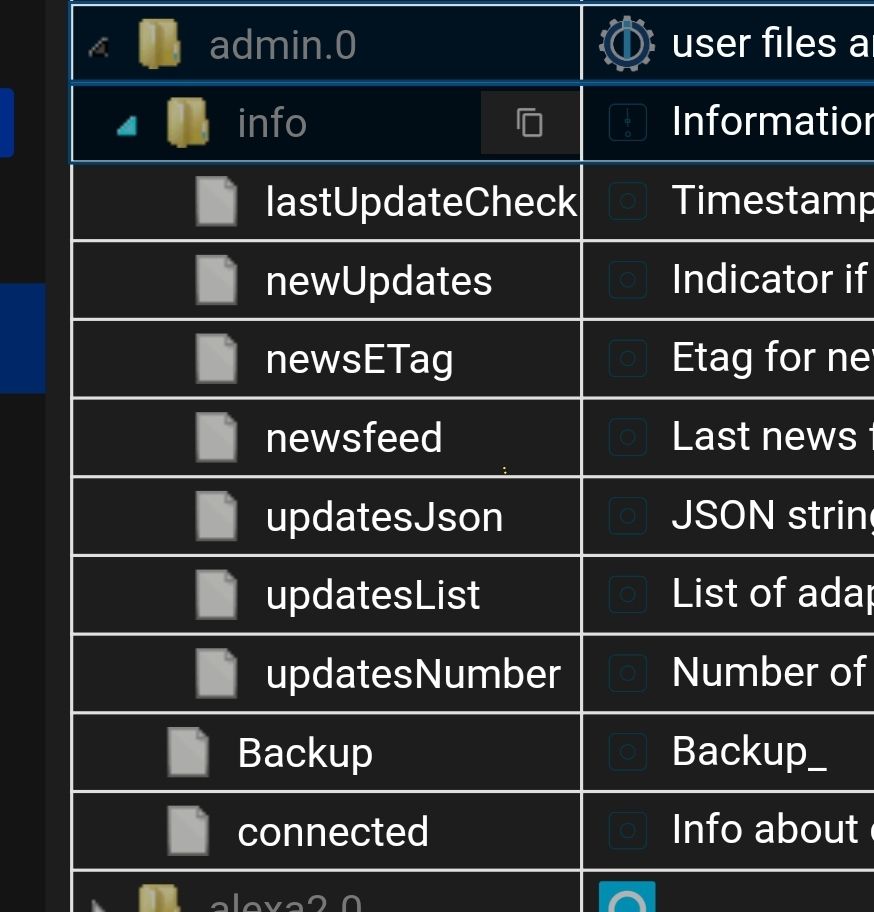

                                liv-in-sky
                                @homoran was hast du dann ?
                                • liv-in-skyL liv-in-sky
                                  @liv-in-sky sagte in admin.0 Ordner löschen?:
                                  was hast du dann ?
                                  genau das!
                                  aber ist das der Info-Adapter????
                                    was hast du dann ?
                                    genau das!

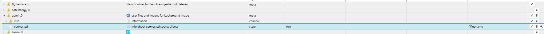

                                    liv-in-sky
                                    nee das ist ein ordner unter admin.0
                                    das ist info.0
                                      das ist info.0
                                      eben!
                                      aber du schriebst eben:
                                      hat jmd von euch noch andere datenpunkte, die benötigt werden und die nicht im info adapter sind ?
                                        eben!
