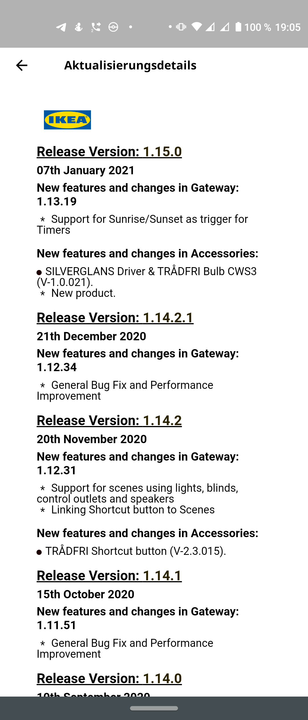

                        Weiß jemand, ob es noch dteilliertere Release notes zu den ikea tradfri Firmware Updates gibt als
                        diese Release Notes?
                        • Homoran
                          Homoran Global Moderator Administrators @klassisch last edited by Homoran
                          @klassisch sagte in Tradfri & Zigbee - der beste Weg mit Zukunft?:
                          in der App hab ich immer die Release notes gelesen.
                          Ob die Umfangreicher sind weiß ich nicht
                          Wo genau weiß ich auch nicht mehr 😞
                          Hab's gefunden
                          Ist aber anscheinend die vom gateway
                          K 1 Reply Last reply Reply Quote 1

                            @homoran vielen Dank, sieht so aus wie auf der verlinkten Seite. Da ich die Geräte über den Adapter und nicht über den das Gateway laufen habe, redet die App nur sehr einsilbig mit mir.

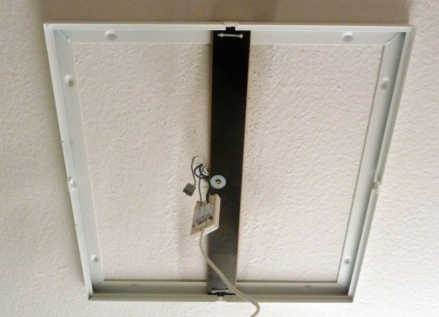

                                Der Vollständigkeit halber:
                                So kann man Floalt mit nur einer Schraube an die Decke montieren. Ich habe den Haken für die alte Pendelleuchte rausgedreht und durch eine richtige Schraube mit einer Karosseriescheibe ersetzt. Das Holzbrettchen ist von einem alten Lattenrost, den man in Nicht-Corona-Zeiten im Wertstoffhof entsorgt hätte. Aber in Corona-Zeiten zerlegt und zersägt man sowas und lagert es zwischen. Für die Floalt Montage ein Glücksfall. Auch die leicht konvexe Form und die Elastizität hilft beim Andrücken an die Decke. Wie dafür gemacht.
                                Das Loch ist etwas außermittig, aber etwas mehr im Schwerpunkt der fertig montierten Leuchte. Das Steuergerät ist ja auch außermittig angebracht.
                                Nach der Montage kann man das Ganze noch etwas verdrehen und damit ausrichten.

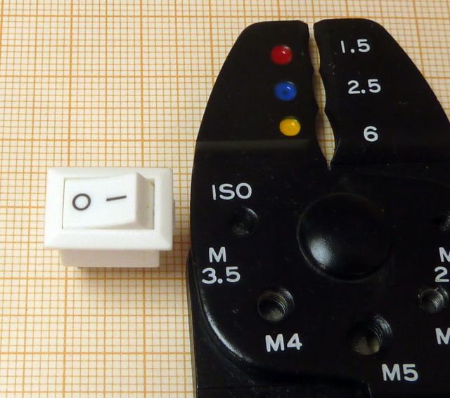

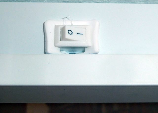

                                  Wenn man mehrere Zigbee-Komponenten in das System einbringen möchte, oder auf Fehlersuche gehen muß, dann kommt es hin und wieder vor, daß man die Floalt stromlos machen muß. Auch, wenn man etwas umkonfiguriert und die Teile neu einlernt. Sicherungsautomat (LSS, MCB) raus und wieder rein geht vielleicht für den Anfang. Hat aber Nebenwirkungen und wenn man mehrere Floalt fest installiert hat, muß man irgendwann mal die ganze Wohnung stromlos machen. Und ggf. 4 oder 6 mal in Folge aus / an zum Anlernen ist dann schon nervig.
                                  Deshalb habe ich einen zusätzlichen Schalter in das Floalt integiert.
                                  Dazu nutze ich die Gummitüllen, die es an jeder Seite gibt - vermutlich um Verbindungskabel durch den Rahmen leiten zu können.

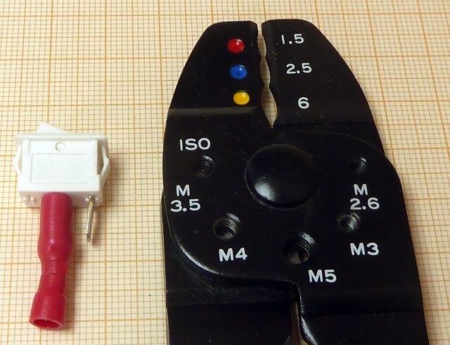

                                  Einfach die Membran dieser Tülle bis in die Ecken einschneiden und den Schalter von außen eindrücken. Er ist dann recht unauffällig integriert.
                                  Die Verkabelung muß natürlich von der Elektrofachkraft vorgenommen werden. Isolierte Flachsteckhülsen 4.8mm (Faston) verwenden und mit der passenden Zange crimpen. Bei mir kamen die Hülsen für die ersten Leuchten noch aus dem Fundus, ansonsten "Flachsteckhülse vollisoliert 4.8mm x 0.5mm Steckdicke", z.B. TE Connectivity 2-520182-2 Flachsteckhülse Steckbreite: 4.8mm Steckdicke: 0.5mm 180° Vollisoliert Rot ( Voelkner D05697).

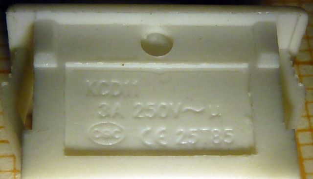

                                  Des Schalter habe ich bei ebay #401745458798 mit Versender und Inverkehrbringer aus D (www_inetbote_de) gekauft.
                                  Der Schalter hat ein CE-Keinnzeichen eingeprägt
                                  Die ganze Verkabelung kann dann rahmenfest verlegt werden. Die Floalt-Anschlußdosen haben eine dritte Federzugklemme, die man für die Verschaltung mitnutzen kann. Oder eine Wago 221. Jedenfalls kann man alles rahmenfest verlegen und die Leitungen entsprechend einkürzen.
                                  Das Panel selbst wird weiterhin über den Doppelnutstecker angeschlossen.
                                  Man kann natürlich auch einen sogenannten Schnurzwischenschalter (manchmal auch Schnurschalter genannt) verwenden und dessen Kabel durch die Gummitülle einführen. Trägt etwas mehr auf, aber man spart sich das Crimpen der Leitungen.
