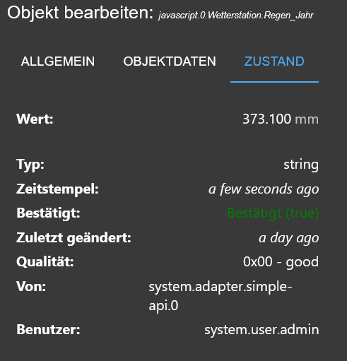

                                        Kann mir bitte jemand helfen, diesen Fehler wegzubekommen? Der kommt mittlerweile ~ alle 30 Sekunden und spammt mir das Log voll:
                                        sourceanalytix.0
                                        	2025-07-24 11:23:34.128	error	Input value for javascript.0.Wetterstation.Regen_Jahr, type = string but should be a number, cannot handle calculation
                                        Der Type ist aber mixed bzw. auch number. Nur der Zustand hat Typ string. Wie kann ich das ändern?
                                        6d6515d5-456f-4e9b-93e8-4a4d7fdb2a91-1753349201961-a48c6706-3dc6-4b79-b029-8765e864bca6-da22c1b4-e01c-4be4-9dae-6eee45755a3a.png

                                          @massiveattack Ich habe das so gemacht:
                                          Ich habe einen Datenpunkt "mqtt.1.logger.GTHRN.Solar.Umwandlung" als Zahl angelegt und diesen dann per Script gefüttert. (Okay, hätte ich besser in userdata gemacht, aber egal)
                                          Das Zauberwort heißt "parseFloat", siehe Script. ParseFlot wandet Text in Zahl.
                                          Ich habe dann diesen Datenpunkt in SourceAnaytix ausgewertet anstatt des "Orginalen"
                                          /*****Solar ErtragNL in Zahl umwandeln*************************
                                          * Juli 2025
                                          * Adapter:
                                          * geä:23.07.25
                                          const id_ertrag="mqtt.1.logger.GTHRN.Solar.totalEnergie"
                                          const id_umwandlung ="mqtt.1.logger.GTHRN.Solar.Umwandlung"
                                          //const id_umwandlung ="0_userdata.0.Giethoorn.Energie.Zählerstände.Umwandlung"
                                          on({ id: id_ertrag, change: "any" }, async function (obj) {
                                          var zahl = parseFloat(getState(id_ertrag).val)
                                          log(zahl)
                                          setState(id_umwandlung,zahl)
                                          Michael

                                            Danke, werde ich mal bei Gelegenheit testen.
                                            Aber was ist das eigentliche Problem? Kann der Typ nicht mehr geändert werden?
