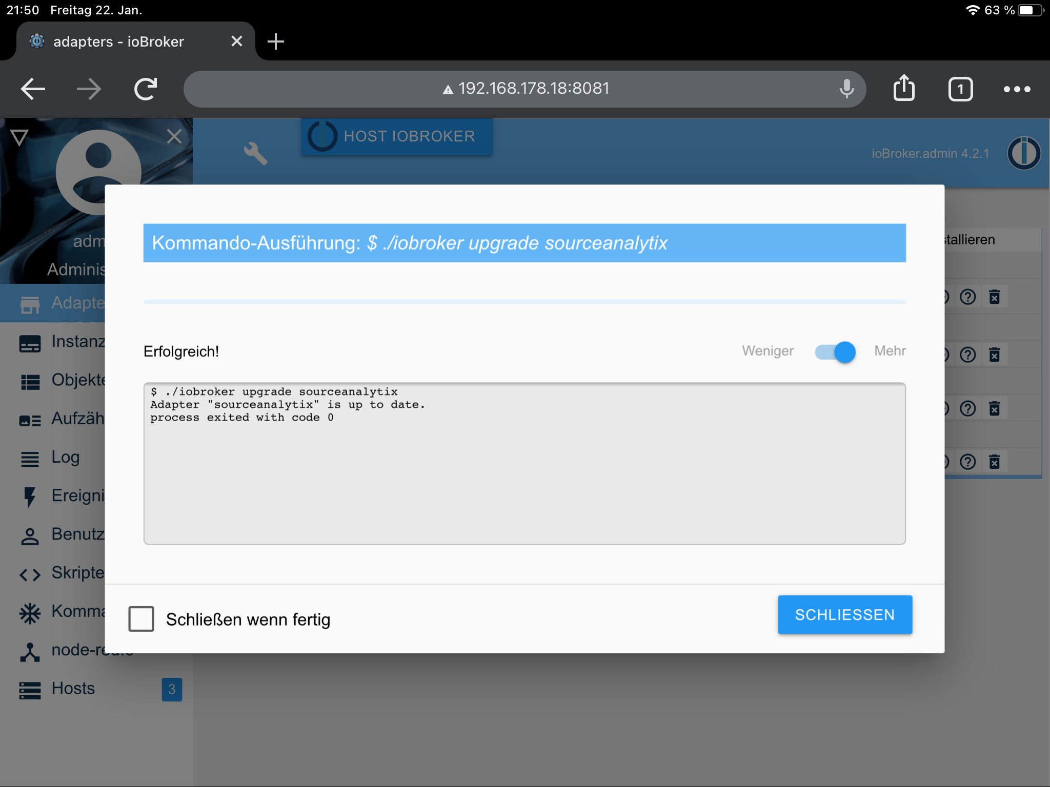

                        Kann nicht updaten:
                        Ist da etwas bekannt?

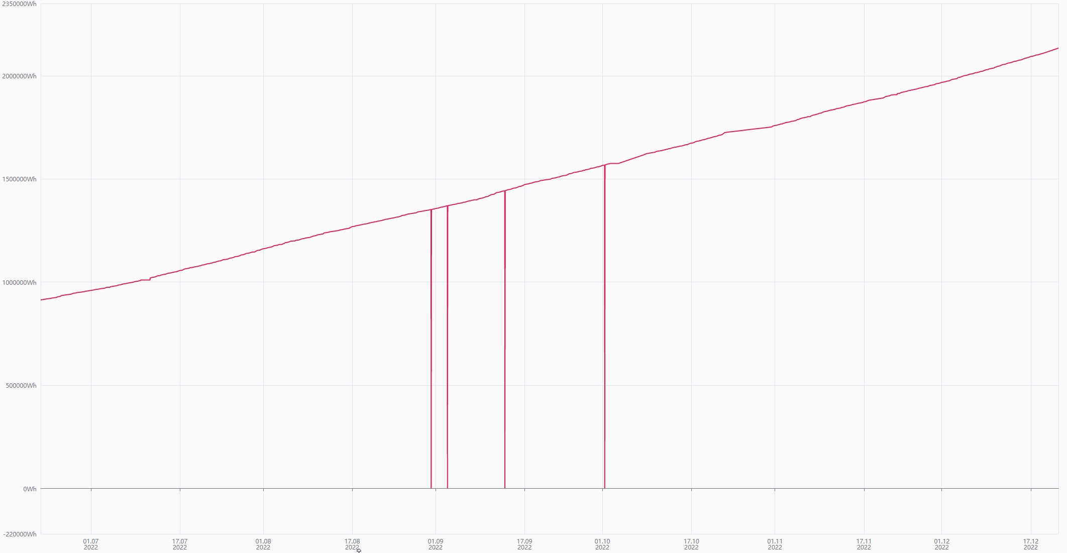

                                    Moin, habe leider wieder einen fehlerhaften Wert.
                                    Der von mir erzeugte Wert:
                                    Und der Wert in SA:
                                    js-controller 3.2.6
                                    SA: 0.4.8
                                    Dutchman 1 Reply Last reply Reply Quote 0
