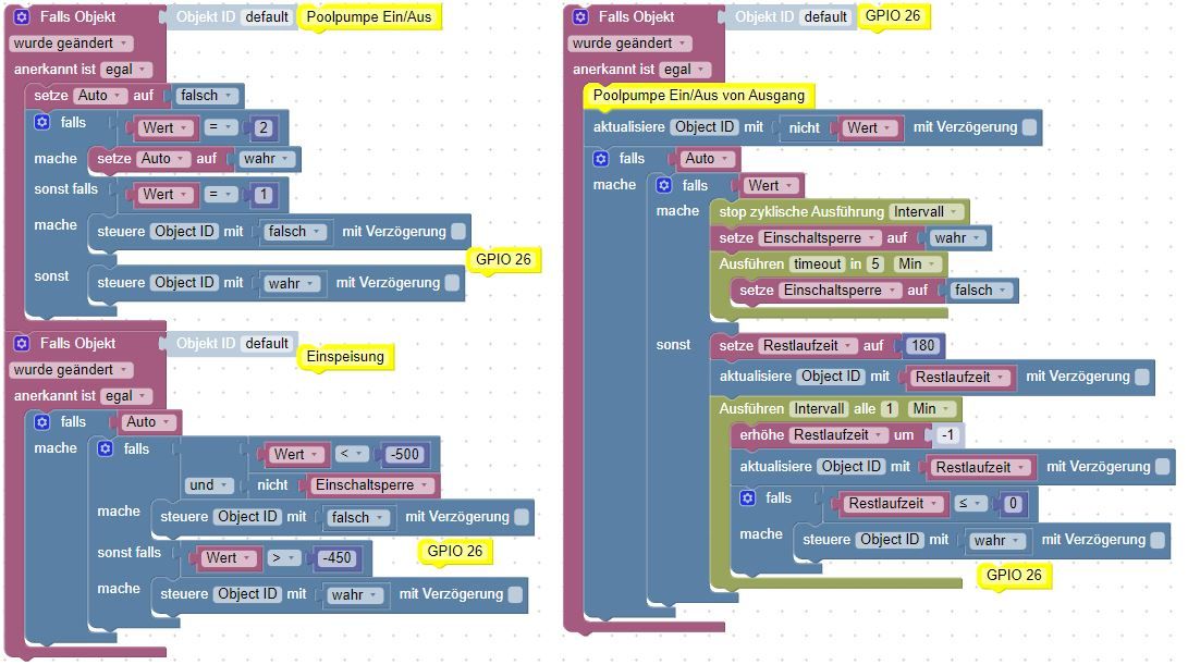

          @Homoran so besser?
          Der sekündliche Intervall ist für die Laufzeit der Poolpumpe
          • SMSS SMS
            @Homoran so besser?

              @Homoran die zwei Blocklys habe ich jetzt in einen gepackt und den sekündlichen Cron weggemacht, die Frage ob das jetzt noch läuft.
              Wie soll ich das richtig machen?

                    #49
                    @SMS sagte:
                    Poolpumpe Ein/Aus von Ausgang ist für das flot-Diagramm.
                    Die Triggerung macht man nicht per Zeitplänen, sondern man verwendet 3 Datenpunkt-Trigger:
                    • Poolpumpe Ein/Aus
                    • Einspeisung (mit Hysterese)
                    • GPIO 26
                    Damit die 3 Trigger über Variablen (Auto, Einschaltsperre) kommunizieren können, gehört alles in ein Script, etwa so:
                    SMSS HomoranH 2 Antworten Letzte Antwort

                      #50
                      @paul53 Danke!
                      Im linken Blockly für die Variable "Wert" setze ich den Datenpunkt "Poolpumpe Ein/Aus"?
                      Im linken Blockly für "Objekt ID" überall GPIO26?
                      Im rechten Blockly für die Variable "Wert" setze was?
                      Im rechten hast du "aktualisiere Objekt ID' mit 'nicht' 'Wert': Was kommt da rein?
                      Im rechten hast du 2x "aktualisiere Objekt ID' mir 'Restlaufzeit'. Beim Unteren wird mein Datenpunkt für vis rein kommen, aber beim Oberen?
                      Vielleicht könntest du das mit einem gelben Kommentarfeld ergänzen!
                      Vielen Dank!
                      HomoranH paul53P 3 Antworten Letzte Antwort

                        #51
                        @SMS sagte in Läuft node mehrmals?:
                        "Wert" ist eine fixe Variable aus den Trigger-Blöcken und liefert den Wert des Triggers

                          #52
                          @Homoran
                          Die Variable muss ich aber selbst anlegen?

                            #53
                            @SMS sagte:
                            Wert: Nein (unter "Trigger" vorhanden). Auto, Einschaltsperre, Restlaufzeit: Ja.

                              #54
                              @SMS sagte:
                              Ja, alle "steuere".
                              Der Datenpunkt für Flot: Poolpumpe Ein/Aus von Ausgang
                              Beide gleich (für Vis). Der obere deshalb, weil der Datenpunkt sonst erst mit einer Minute Verspätung aktualisiert würde.
                              "Poolpumpe Ein/Aus" ist der Trigger. Wert enthält den Wert des Triggers.
                              SMSS 1 Antwort Letzte Antwort

                                #55
                                @paul53 sagte in Läuft node mehrmals?:
                                Also im linken Blockly "Falls Objekt" -> "Objekt ID default" muss "Poolpumpe Ein/Aus" rein

                                  #56
                                  @SMS sagte:
                                  Ja, im linken oberen Trigger-Block.

                                    #57
                                    Im linken unteren Trigger nichts?

                                      #58
                                      @SMS
                                      Dassteht doch da
                                        Poolpumpe Ein/Aus
                                        GPIO 26

                                        Jetzt hab ich's kapiert. Neuen Datenpunkt erzeugen mit Name "Einspeisung mit Hysterese", den dann da rein setzen
                                        • SMSS SMS
                                          @paul53 Danke!
                                          Vielen Dank!
                                          #60
                                          @SMS sagte:
                                          Wert unter "Trigger":
