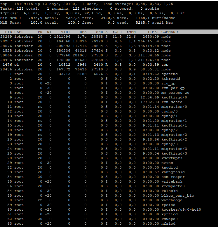

    Nachdem flot Diagramme nicht mehr angezeigt werden und die CPU Auslastung bei 6% lag, hab ich meinen Pi neu gestartet.
    Sehe ich das jetzt aber richtig das Node mehrmals läuft?
    Falls ja, was kann ich dagegen tun?
    Danke!

      @SMS sagte in Läuft node mehrmals?:
      6% Cpu ist überhaupt nichts. Deswegen hast du neu gestartet?
      Nicht, wenn gerade erst alle Adapter starten. in der Zeit ist das noch ein node-Prozess, der erst nach vollständigem Hochfahren des Prozesses den Namen des Adapters bekommt.

        @Homoran alles klar.
        Nein, nicht wegen der 6%, sondern weil die flot Diagramme nicht mehr angezeigt werden. Läd und läd und läd ...

          @SMS Schau mit htop, nicht mit top

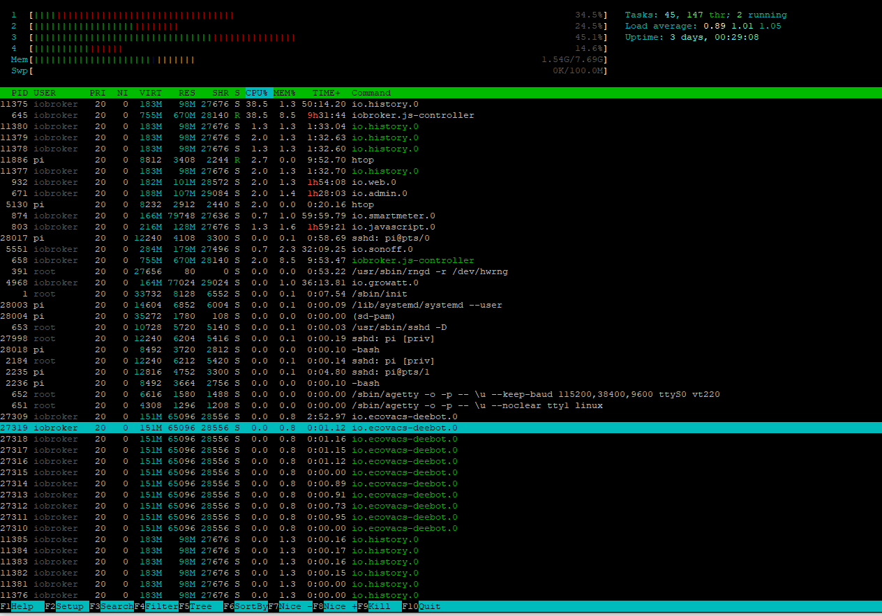

            @Thomas-Braun Ich nehme an 1 - 4 sind die Kerne (Pi4 8GB)?
            Mem der Arbeitsspeicher, was ist Swp?
            Gibt es einen Adapter mit dem ich das auslesen kann?

              @SMS
              Swp ist der Swap-Speicher.
              Deine Prozessorkerne werden aber heftig gefordert.
              Die Speicherauslastung ist kein Problem.

                @Thomas-Braun
                Sind natürlich Momentaufnahmen, wobei das Untere während eines Backups war.
                Auf dem Pi läuft nur iobroker und wurde erst neu aufgesetzt (Mitte Dezember)

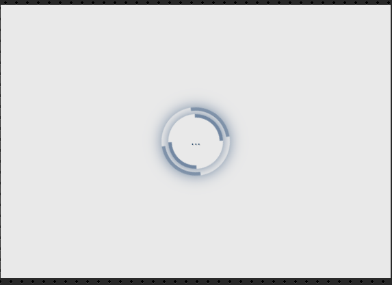

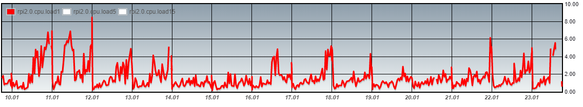

                  Woran kann das liegen? Flot Diagramm
                  läd und läd und läd ...
                  Im Log steht nichts!
                  HomoranH Thomas BraunT 2 Antworten Letzte Antwort
                    an allem möglichen!
                    Fangen wir mal mit den üblichen Verdächtigen an:
                    Versionen
                    • flot
                    • web
                    • socketio
                    • js-controller
                    Konfigurationen
                    • Web
                    sonstiges
                    • wie rufst du das flot auf?
                    • Editor oder Runtime?
                    • Wo rufst du es auf?
                    SMSS 1 Antwort Letzte Antwort

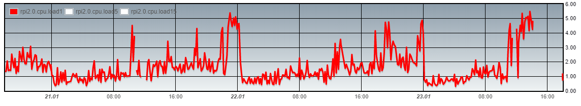

                      @SMS
                      Deine Load Average ist aber keine Momentaufnahme, da hämmert irgendwas mit Ausdauer auf die CPU.
                      Vielleicht ein krummes Skript.

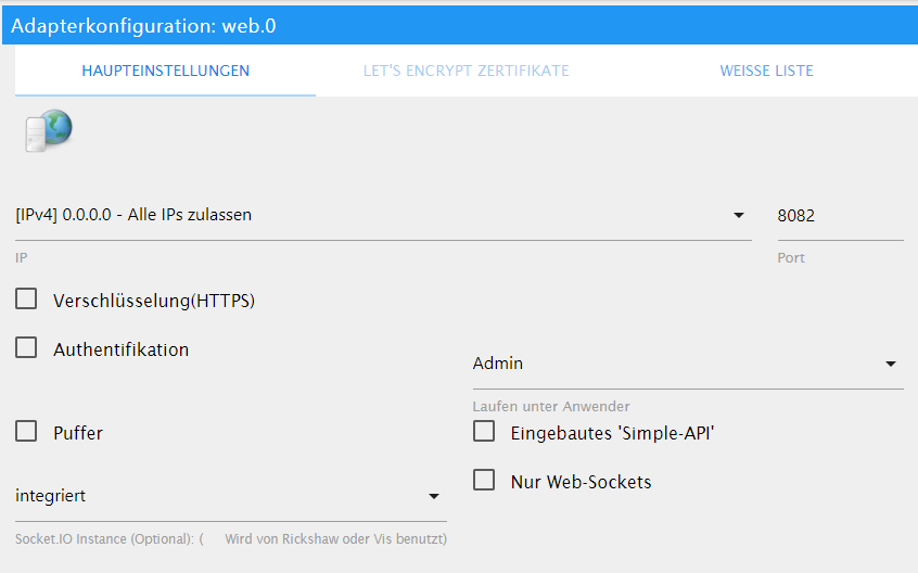

                        @Homoran sagte in Läuft node mehrmals?:
                        an allem möglichen!
                        Versionen
                        • flot -> 1.10.6
                        • web -> 3.1.0
                        • socketio -> 3.0.13 (Adapter nicht installiert)
                        • js-controller -> meinst du: Node.js: v12.20.0; NPM: 6.14.8
                        Konfigurationen
                        • Web -> ?
                        sonstiges
                        • wie rufst du das flot auf? -> Adapter Webseite öffnen
                        • Editor oder Runtime? -> beides lädt nur
                        • Wo rufst du es auf? -> Browser? Opera, Chrome, Edge, IE
                          @SMS

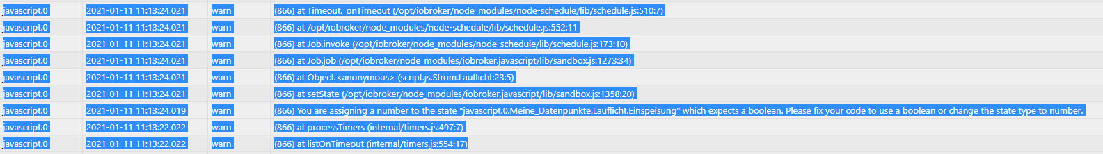

                          @Thomas-Braun Das sind die Warnmeldungen von javascript im Log
                          Die wiederholen sich quasi im ms Takt.
                          Ich könnte mal nach und nach Scripte abschalten und gucken ob es was bringt.

                            @SMS
                            Dann hast du da vermutlich im Lauflicht-Skript was krummes drin.
                            Timer sind da prädestiniert für.
                            Das könnte auch die wahnsinnige Auslastung erklären. Kein Wunder, dass da sonst nix mehr läuft.
                              Versionen
                              flot -> 1.10.6 -> OK
                              web -> 3.1.0 -> OK
                              socketio -> 3.0.13 (Adapter nicht installiert) -> OK (doch ist installiert, wahrscheinlich nur keine Instanz erstellt!)
                              js-controller -> meinst du: Node.js: v12.20.0; NPM: 6.14.8 -> nein ich meind edn js-controller -> siehe hosts
                              Konfigurationen
                              Web -> ? -> nicht OK ;-) Was steht in der konfig????
                              sonstiges
                              wie rufst du das flot auf? -> Adapter Webseite öffnen -> wie?
                              Editor oder Runtime? -> beides lädt nur -> was steht in der Browserkonsole?
                              Ansonsten wird sehr wahrscheinlich schlicht und einfach dein RasPi vollkommen mit anderem beschäftigt sein. eine Load average von 8 ist doppelt so hoch, wie er maximal schaffen kann
                                  was ist das denn für ein Skript, das im Millisekundentakt Daten schreibt ?????
                                    SMSS Offline
                                    SMSS Offline
                                    SMS
                                    schrieb am zuletzt editiert von SMS
                                    @Homoran ich meinte die Warnmeldungen im Log. Scripte habe ich keine im ms Takt laufen
                                    JS-Controller -> 3.1.6
                                    • SMSS SMS
                                      Warnungen kommen nur, wenn etwas passiert.
                                      Wenn also die Warnungen im Millisekundentakt kommen, passiert auch etwas im Millisekundentakt.
                                      Ich tippe mal, dass du mit irgendeiner Schleife arbeitest, die im Millisekundentakt feuert
                                        sonstiges
                                        SMSS Offline
                                        SMSS Offline
                                        SMS
                                        Konfigurationen
                                        Web -> ? -> nicht OK Was steht in der konfig???? -> wo schauen
                                        sonstiges
                                        wie rufst du das flot auf? -> Adapter Webseite öffnen -> wie? -> Button bei Instanzen hinter Adapter flot
                                        Editor oder Runtime? -> beides lädt nur -> was steht in der Browserkonsole? -> ?
