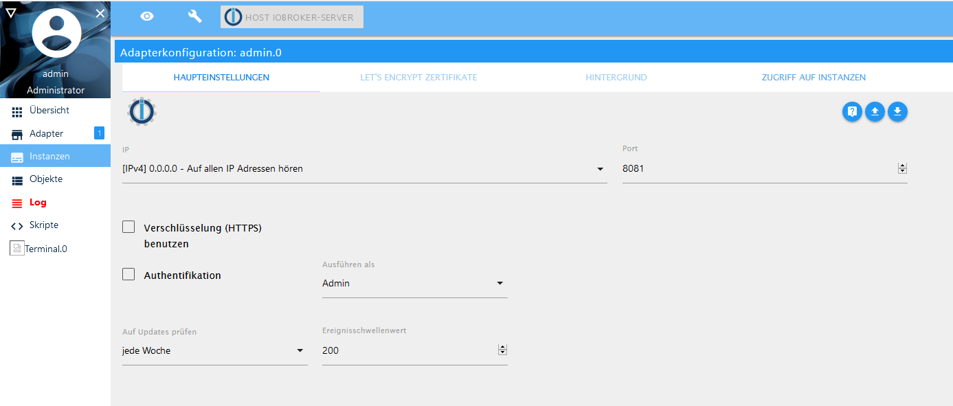

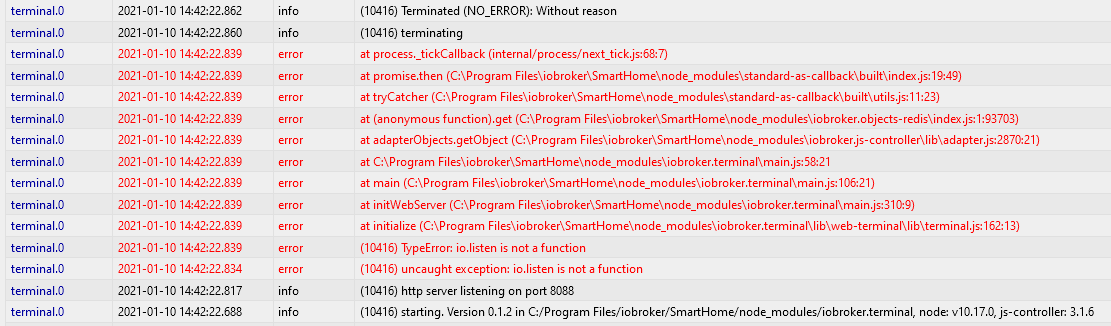

                  Michi 0
                  @Homoran
                  Unter "Haupteinstellungen" hab ich keine Auswahlmöglichkeit:
                  Btw -> mein Terminal Adapter hat wohl auch das zeitliche gesegnet:
                  • M Michi 0
                    @Homoran
