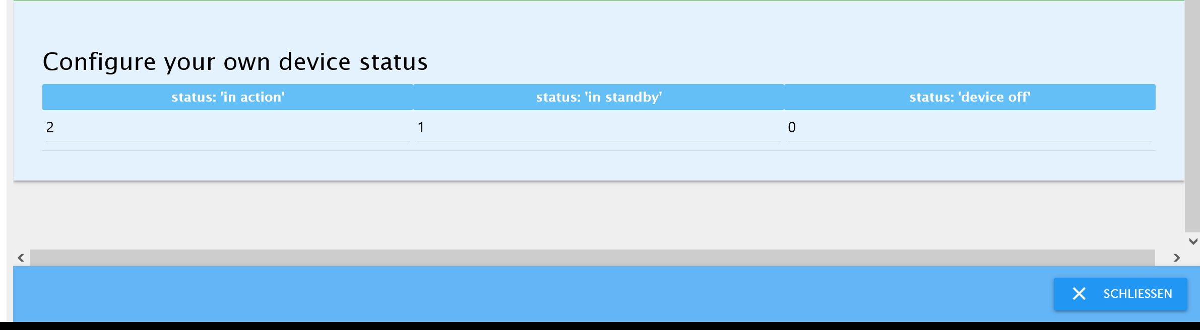

      @megawaldi sagte in Test Adapter device-reminder V 1.x:
      Sieht soweit gut aus.
      (Neu)Installation und das Erstellen der Geräte und Eigenschaften ging ohne Probleme.
      Was bei mir nicht ging war das umbenenen der Status Bezeicher.
      In der GUI wird es Richtig angezeigt, im Datenpunkt steht noch der default Bezeichner.
      In den Objekten stand auch der default Bezeichner drin.
      ich sehe auch grade, dass der speicher button nicht aktiv wird, wenn man den status ändert
      • Xenon
        Xenon Forum Testing Developer last edited by
        @Megawaldi sollte behoben sein 1.1.4-1
