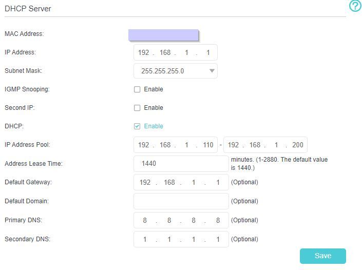

                                          • M
                                            Manuel001 @Thomas Braun last edited by
                                            Der neue DNS Server: 10.122.8.126 (vom anderen Netzbetreiber)
                                            Hier mal die Routereinstellungen.
                                            Offensichtlich ziehen die DNS Server Einstellungen aber nicht.
                                            Blöde Frage, aber wo kann ich nachschauen welches Betriebssystem drauf ist. Ich habe es laut der Anleitung von der IO-Broker Homepage gemacht. (manuelle Installation)
                                            Ich gehe also stark von Raspberry OS aus. Wenn ich mich mit SSH verbinde steht:
                                            The programs included with the Debian GNU/Linux system are free software;
                                            Und noch blödere Frage: Wie finde ich heraus, ob es dieses Verzeichnis gibt?
                                            Sollte ja auch über SSH gehen? ls bewirkt irgendwie nichts.
