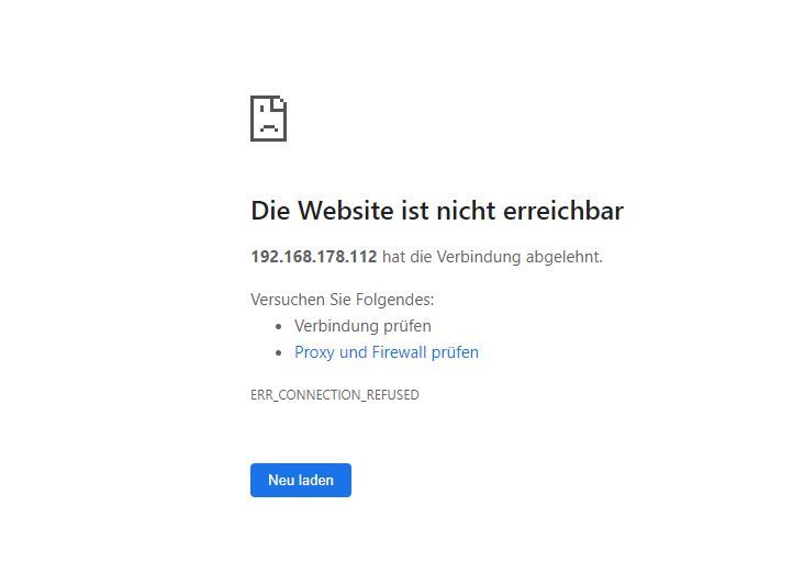

          Die Lösung von @JohGre ging sehr schnell, klappe leider auch nicht.
          @UncleSam So wie jetzt auch gab es ein Zugriffsproblem zum Broker:
          crunchipC UncleSamU 2 Antworten Letzte Antwort

            @Tobi68 welcher browser? Kann es sein das nicht umgeschaltet wird http/https
            T 1 Antwort Letzte Antwort

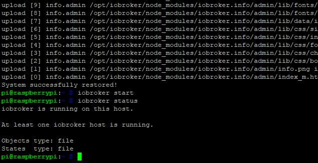

                @UncleSam ok, rpi4 läuft, rote led ist an komme auch mit putty drauf
                Soll ich neu booten? das hier waren die letzten Meldungen:

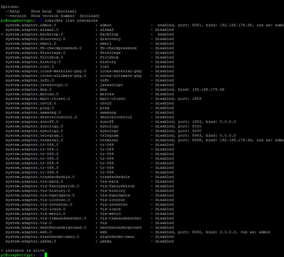

                    @crunchip Ähh.. geht das auch per Putty?
                    • T Tobi68
                      crunchipC Abwesend
                      crunchipC Abwesend
                      crunchip
                      @Tobi68
                      iobroker list instances

                        Tobi68
                        @crunchip sagte in Hilfe beim Umzug von rpi3 auf rpi4:
                        Danke!

                          @Tobi68 guck mal deine IP an
                          die .66 und oben hast .112

                            @Tobi68 Wie @crunchip richtig sagt: du hast admin so eingestellt, dass er nur auf die IP .66 hört. Aber dein Raspi hat jetzt die Adresse .112. Das heisst, Admin wird nicht funktionieren, bis du entweder die IP des Raspi umgestellt hast (und der alte nicht mehr läuft!) oder du die Config änderst, dass admin auf 0.0.0.0 hört.

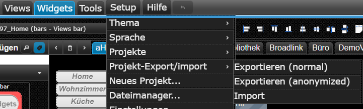

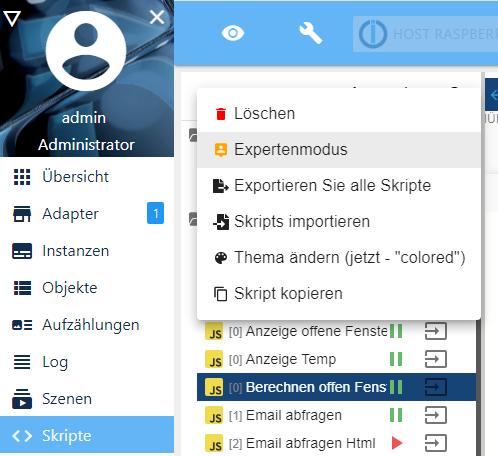

                                  @Tobi68 Vis kopieren geht im Vis Editor :
                                  mit dem PI3 exportieren und dann im PI4 importieren.
                                  ebenso die Scripte
                                  Außer dem Backup speichere ich immer die VIS und all Scripte.

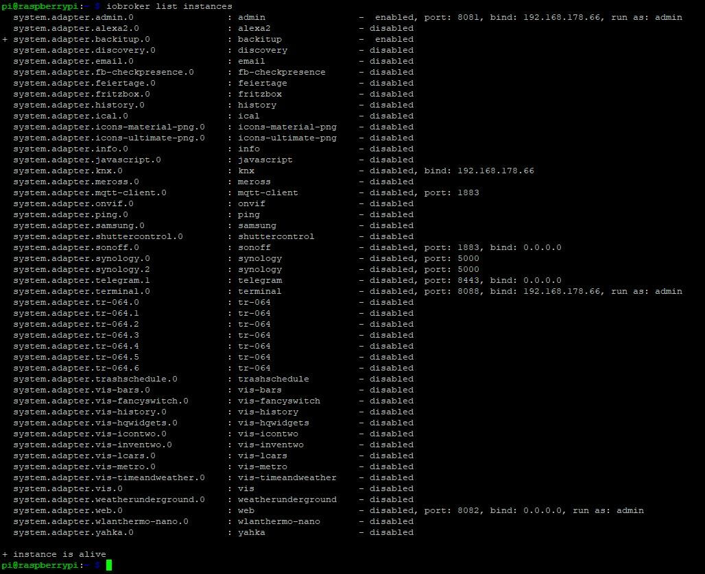

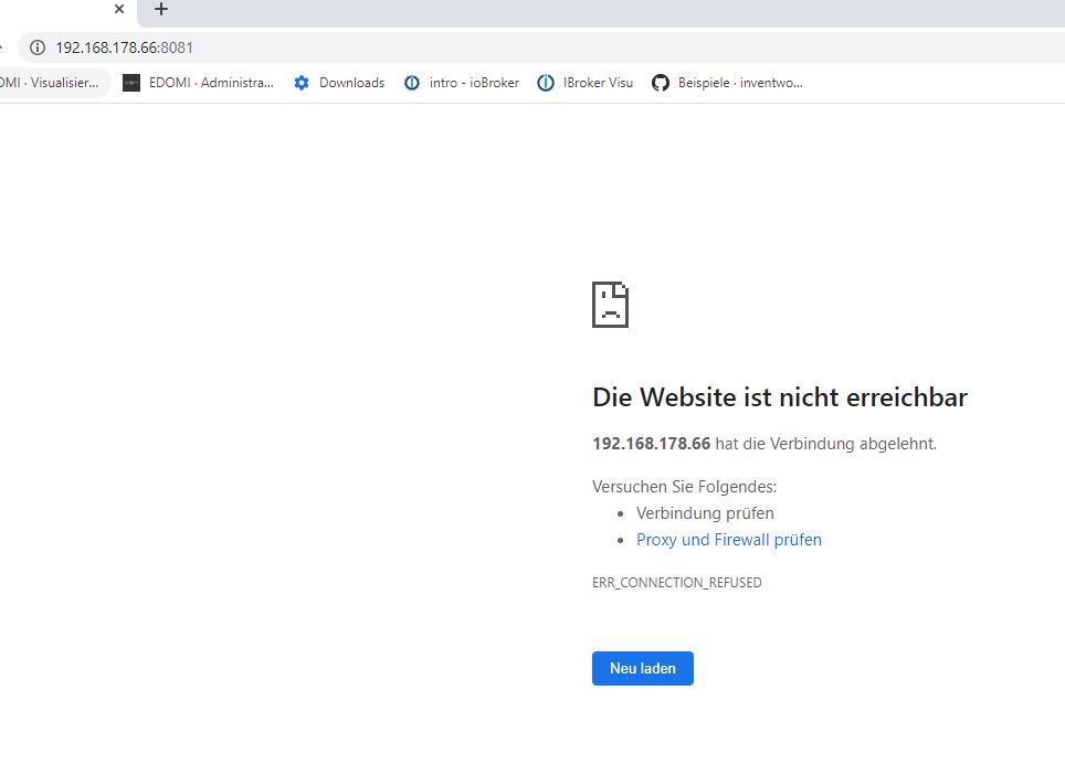

                                      @UncleSam
                                      Klappt nicht soweit war ich schon mal..
                                      Das ist jetzt der 4er auf die 66 vom 3er geschoben der 3er ist raus/aus aber die Mac in der Fritz auf 113 geschoben
                                      Meister MopperM J 2 Antworten Letzte Antwort

                                        @Tobi68 Als ich vom 3er auf den 4er gewechselt bin, hatte ich genau dieses Problem (der admin hörte auf eine feste IP und nicht die 0.0.0.0).
                                        Ein freundlicher user aus diesem Formum riet mir:
                                        iobroker del admin
                                        iobroker add admin
                                        Danch war alles bestens.

                                          @Tobi68
                                          @Meister-Mopper sagte in Hilfe beim Umzug von rpi3 auf rpi4:
                                          Du hast den admin falsch konfiguriert. In der Instanz darf keine IP eingegeben werden, sondern nur 0.0.0.0
                                          Entweder wie @Meister-Mopper schreibt löschen und neu installieren, oder die Bindung ändern.
                                          Auch dazu gibt es einen Konsolen Befehl.
