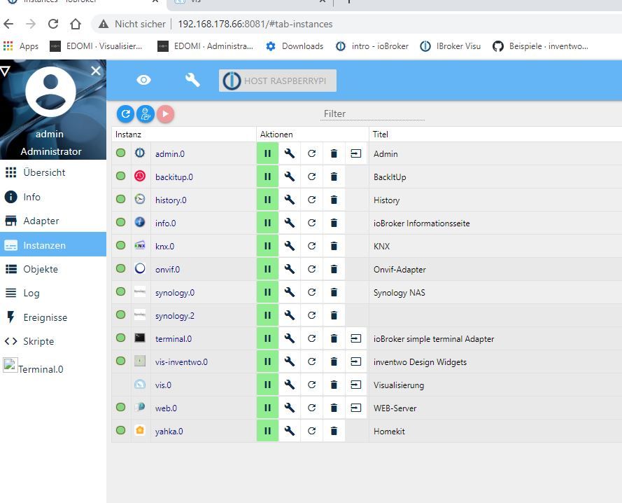

                  Tobi68
                  @crunchip sagte in Hilfe beim Umzug von rpi3 auf rpi4:
                  obroker list instances
                  Danke!
                  crunchipC UncleSamU 2 Antworten Letzte Antwort

                    crunchip
                    @Tobi68 guck mal deine IP an
                    die .66 und oben hast .112
                    T 1 Antwort Letzte Antwort

                        Tobi68
                        @crunchip
                        Das ist ja mal geil.. dachte ich steh auf dem schlauch!
                        ich logg mich per putty auf die 112 ein und gelistet wird der alte die 66
                        der screenshot ist vom neuen! habe alles 2 mal geprüft
