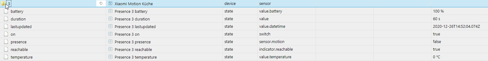

                  @Homoran Switch ist ein Shelly 2.5:
                  Bewegungsmelder ist ein Xiaomi:
                  HomoranH J 2 Antworten Letzte Antwort

                        @Homoran Der Shelly schaltet das Licht. Ja.
                        presence.3.presence liefert true oder false.

                                        • xadoxX Offline
                                          xadoxX Offline
                                          xadox
                                          Ich verstehe momentan nur Bahnhof.
                                          Was für ein Ursprung?
                                          Funktionieren tut das Script nicht. Nachdem durch Bewegung das Licht angeschaltet würde schaltet es nicht mehr aus.
                                          paul53P J 2 Antworten Letzte Antwort
