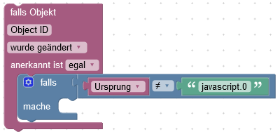

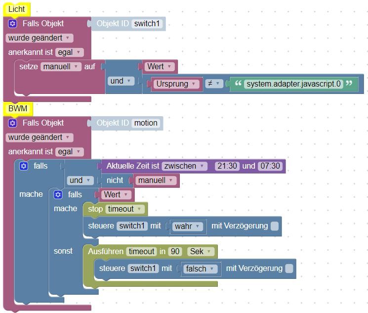

      Vorschlag (ungeprüft):
      Zwei javascript Instanzen. Schalter in javascript.0 und BWM in javascript.1.
      Der BWM löst dann z. B. nur aus, wenn der Impuls nicht aus javascript.0 getriggert wurde.

        @tobirobi sagte:
        wenn ich das Licht per Schalter einschalte, dass dann nicht der Bewegunsmelder dazwischen funkt.
        Blockly-Variante, die sich sicherlich nach Node-Red übersetzen lässt:
