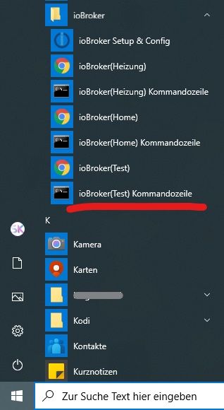

            • sigi234
              sigi234 Forum Testing Most Active @datenkrake156 last edited by
              @datenkrake156
              wenn du mit den Installer installiert hast dann hier:

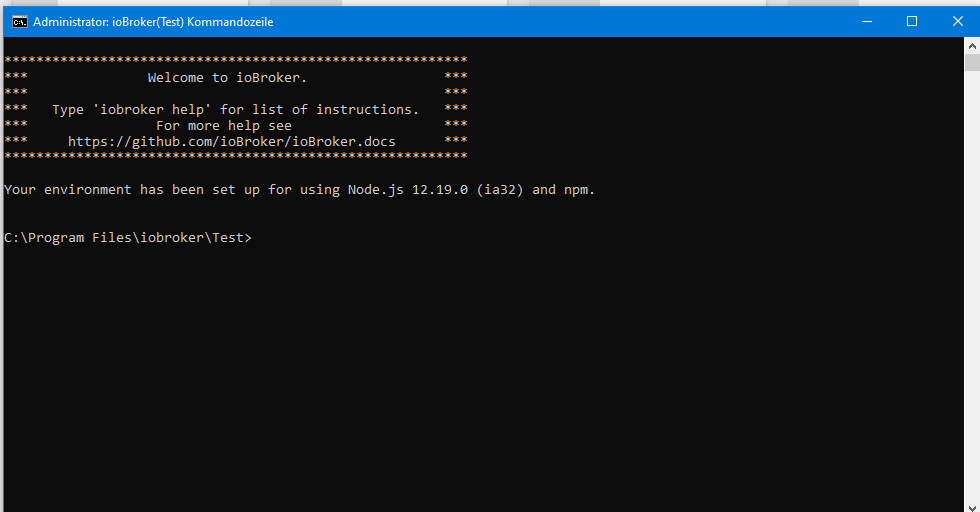

              • D
                datenkrake156 @sigi234 last edited by
                @sigi234
                Hallo Sigi,
                die Installation vor ca. 6 Monaten war eine Katastrophe. Das Tool aus dem Downloadbereich setzte auf Node 10 auf, einige Adapter verlangten aber Node 12.
                In den Untiefen des Forums hatte ich dann eine Anleitung gefunden, nach der ich manuell das Node-update durchgeführt habe. Seit dem funktionierte IO. Er hängt sich zwar immer mal auf, aber das ist jetzt ein anderes Thema.
                Node und npm
                Nodejs
                Für list instances gab es nur Fehlermeldungen.
