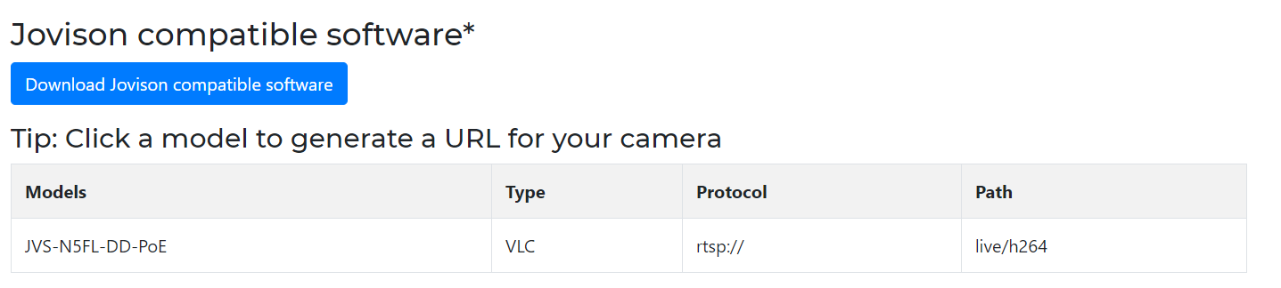

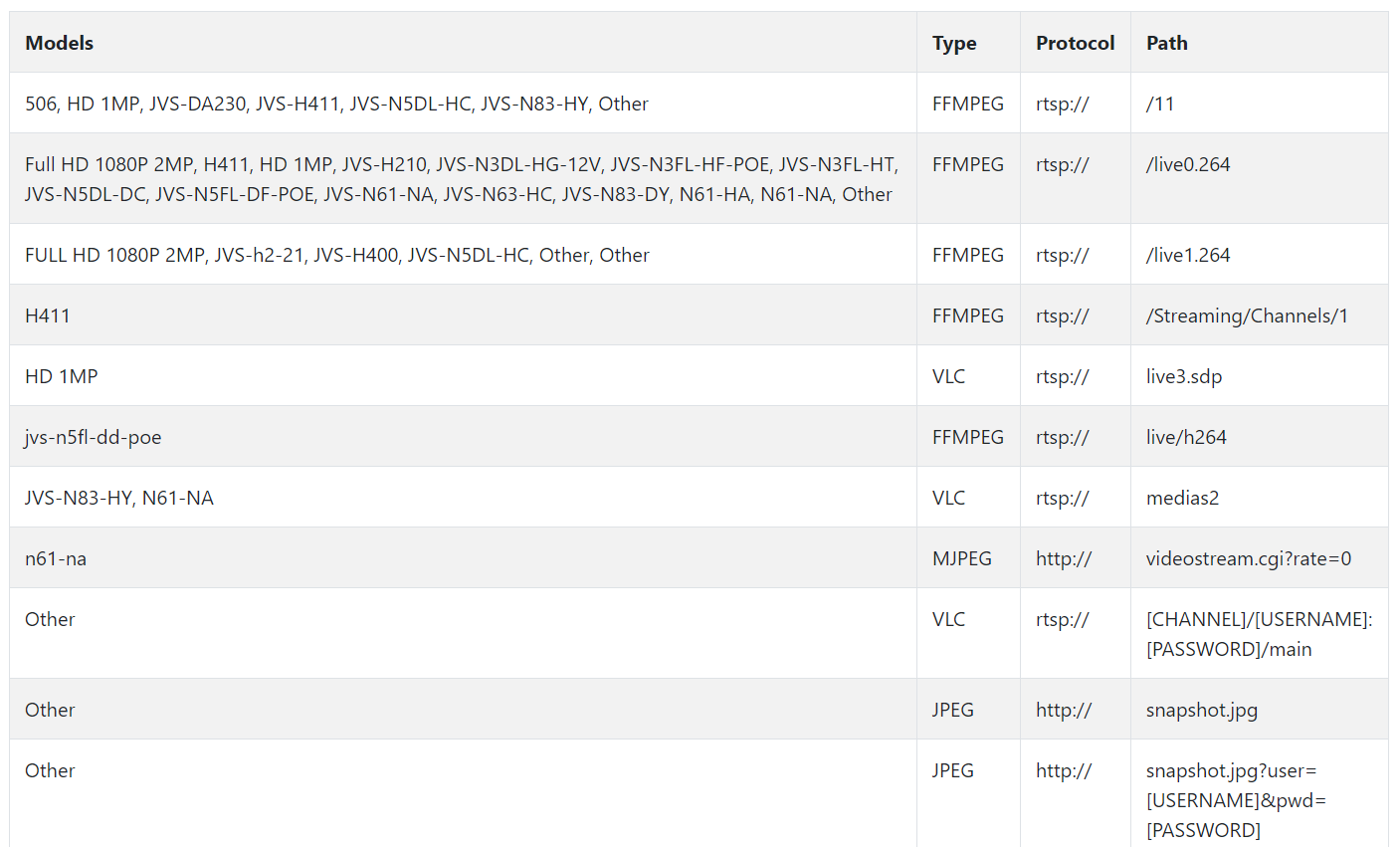

              Hallo nochmal,
              Update: Also habe jetzt eine Jovision Camera bestellt und kann den RTSP Stream aufrufen via VLC. Wie kriege ich das in meine VIS?
