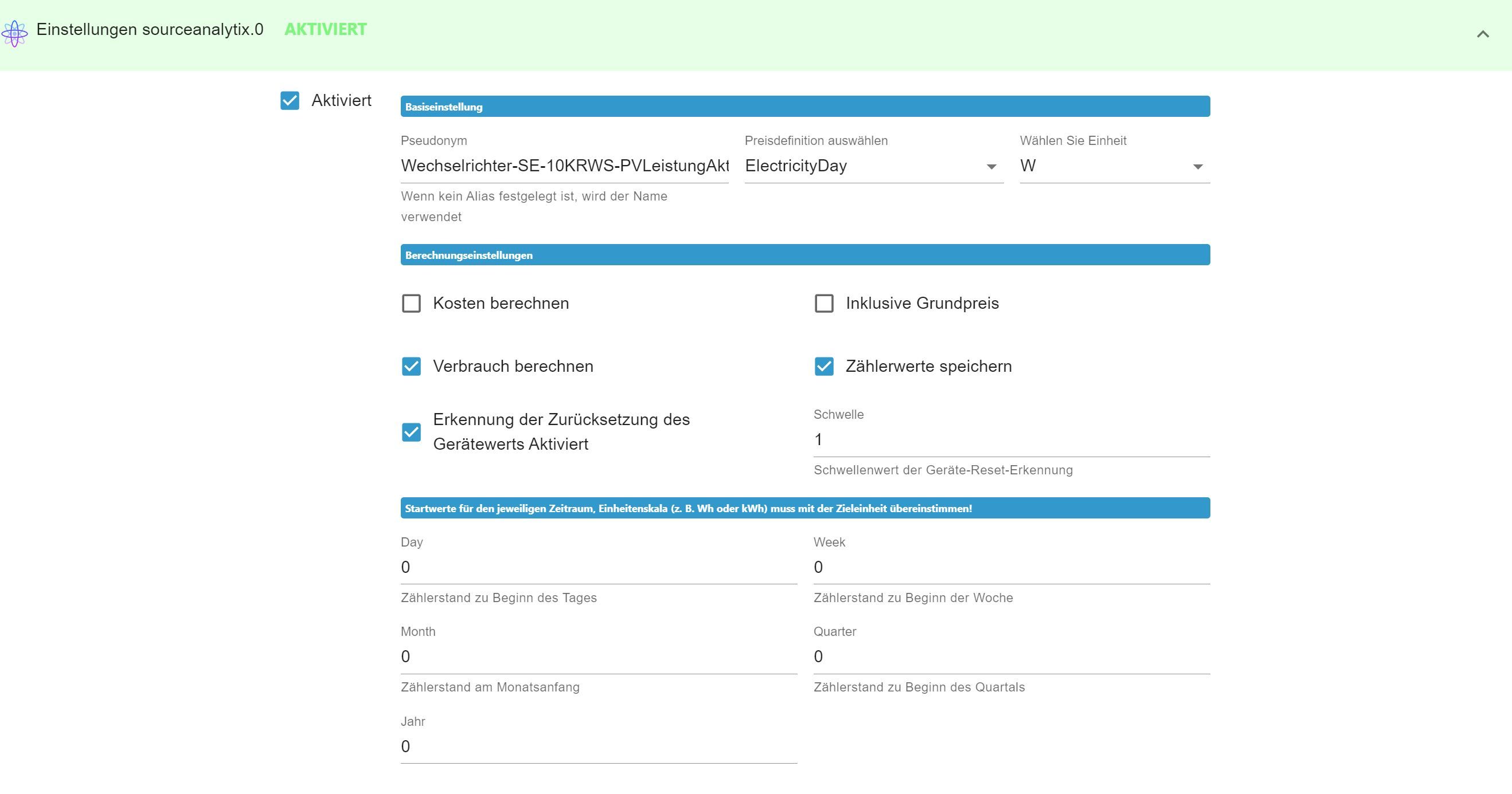

          Frage zur Berechnung.
          ID 40083 ist doch die aktuelle Leitung der PVA.
          ID 40084 ist der Scling Faktor
          Den Wert lasse ich dann über das Script umrechnen.

          Den Datenpunkt aus dem Script, zeichne ich mit dem Sourceanalytics Adapter auf.
          Hier die Config:
          Somit müsste ich doch am Ende des Tages die am Tag erzeugte Energie haben.
          Der Wert passt aber leider überhaupt nicht (viel zu hoch).
          Haben ich einen Denkfehler?
          @hennerich müsste das so passen, kannst du das bei dir kontrollieren?
          D 1 Reply Last reply
