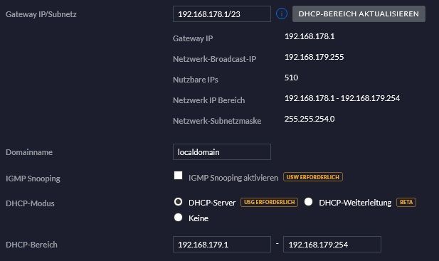

                                        @Albert-K sagte in Frage zu unifi USG hinter fritzbox:
                                        @saeft_2003
                                        "Das Problem ist meine Spanne für „feste“ IP geht jetzt schon von 192.168.178.6 bis 199. Dann würde für dhcp nur 200 bis 254 bleiben."
                                        Du könntest ja eine /23 Netzmaske verwenden. Also 255.255.254.0 Das wären dann über 500 IP Adressen. Oder /22, 255.255.252.0 für über 1000 IP Adressen.
                                        Ich habe jetzt umgestellt auf 23. Es wird angezeigt das 510 IP nutzbar sind. Der IP-Bereich bleibt aber gleich, deswegen geht dhcp auch weiterhin nur bis 254. Weißt du warum?
                                        Edit: Bin gerade selber darauf gekommen. Der IP-Bereich geht jetzt von 178-179
                                        Dann würde es doch so Sinn machen 192.168.178.1-254 feste IP und 192.168.179.1-254 dhcp
