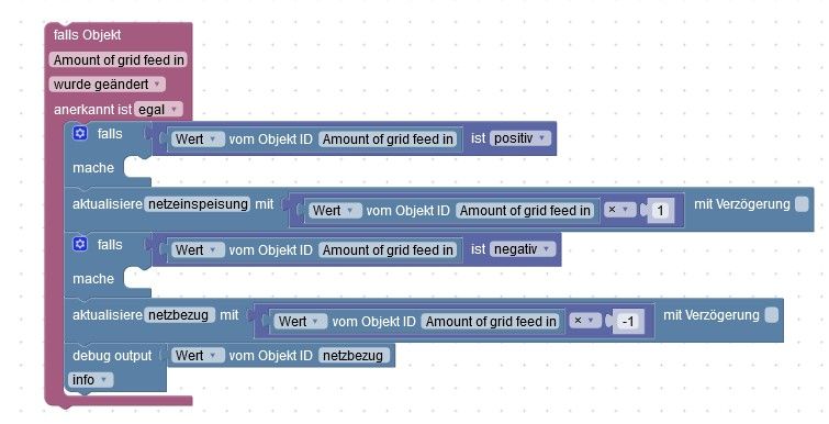

                                    babl @Homoran last edited by babl
                                    @Homoran sollte das nicht so aussehen?
                                    so wäre jetzt der wert von der netzeinspeisung 0 und vom netzbezug die aktuellen werte
                                    Homoran 2 Replies Last reply Reply Quote 0
                                    • Homoran
                                      Homoran Global Moderator Administrators @babl last edited by
                                      @babl sagte in Reicht die erzeugte Menge Strom für eine größere Batterie?:
                                      definitiv nein!
                                      deine sämtlichen Aktionen liegen jetzt außerhalb des FALLS. und werden IMMER abgearbeitet.
                                      Aber was war denn jetzt mit dem einsamen Wert in Netzeinspeisung?
                                      • Homoran
                                        Zufall 😉
                                        Wenn du nicht willst, dass bei Netzeinspeisung ein alter Wert stehen bleibt musst du im falls zusätzlich eine 0 in den Netzbezug und im sonst eine 0 in die Netzeinspeisung schreiben

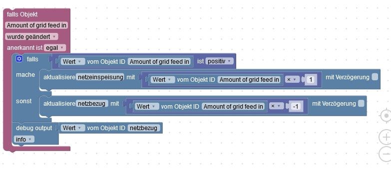

                                        • B
                                          @Homoran also so, so stimmen die werte auch.
                                          Danke das hat mich sehr weitergebracht, so brauche ich zumindest schon mal nicht soviel scripte und es wird mir einiges klarer mit dem falls und das mit dem sonst wußte ich noch gar nicht, danke für deine Hilfe. Morgen geht es weiter mit den anderen Baustellen, ich hoffe du willst mir noch helfen, das ist ja eine schwere Geburt.👍
